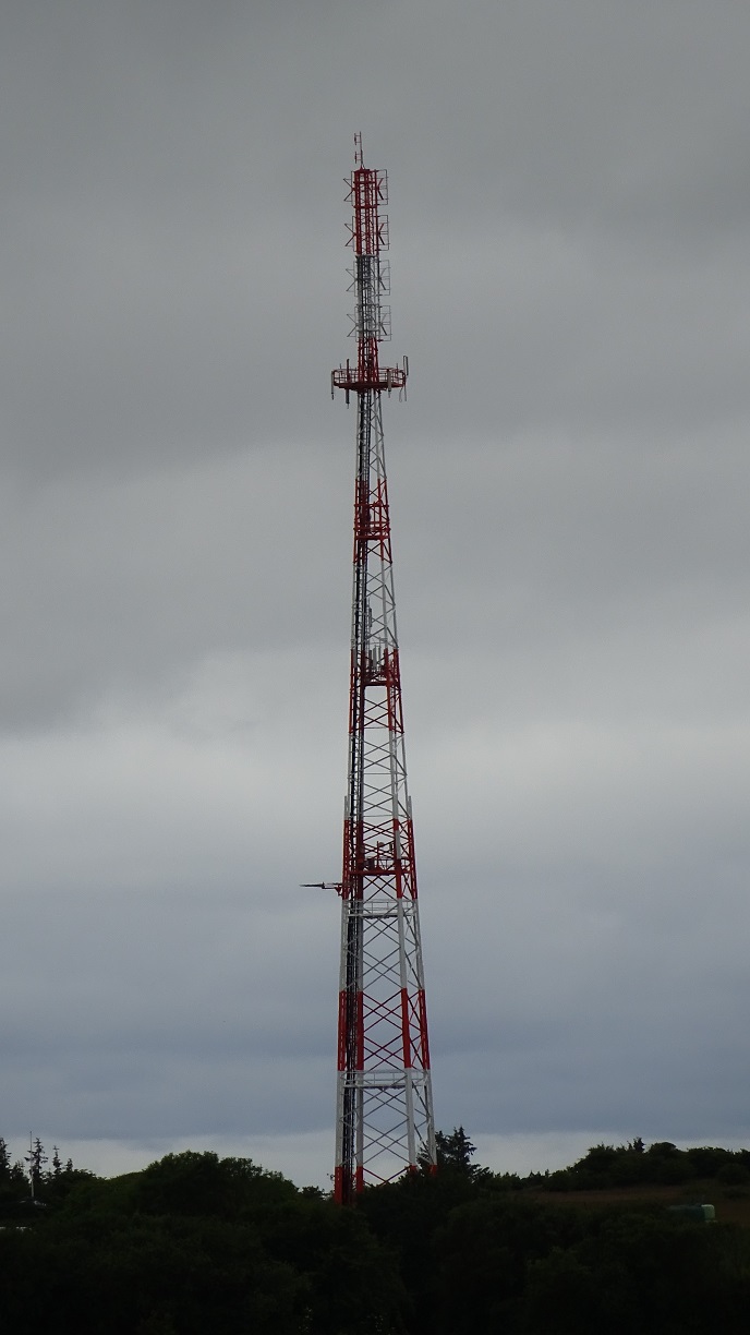

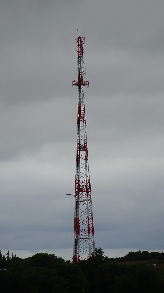

diese Antenne in Morsum wurde zumindest wie es scheint in den letzten 3 Jahren nicht verändert
(siehe dazu folg. Beobachtungen vom April 2019, also rund zwei Monate vor Inbetriebnahme des 12B von dort https://www.rundfunkforum.de/viewtopic. ... n%C3%B6sse)
es handelt sich offensichtlich um die selbe Antenne, die stark gerichtet von der Nösse in Richtung Insel zeigt.
andere vertikale VHF-III Antennen konte ich nicht entdecken.
in Römö (DK) ganz im Nordwesten kommt aber immer noch genug Signal an.
Morsum Bild 5.jpg [ 155.29 KiB | 3997-mal betrachtet ]

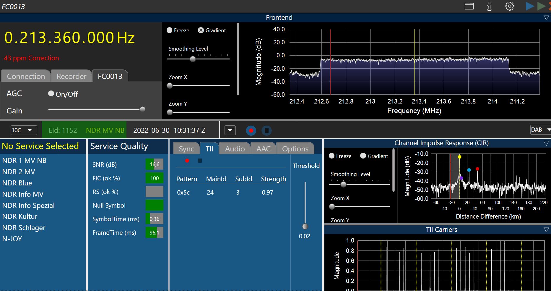

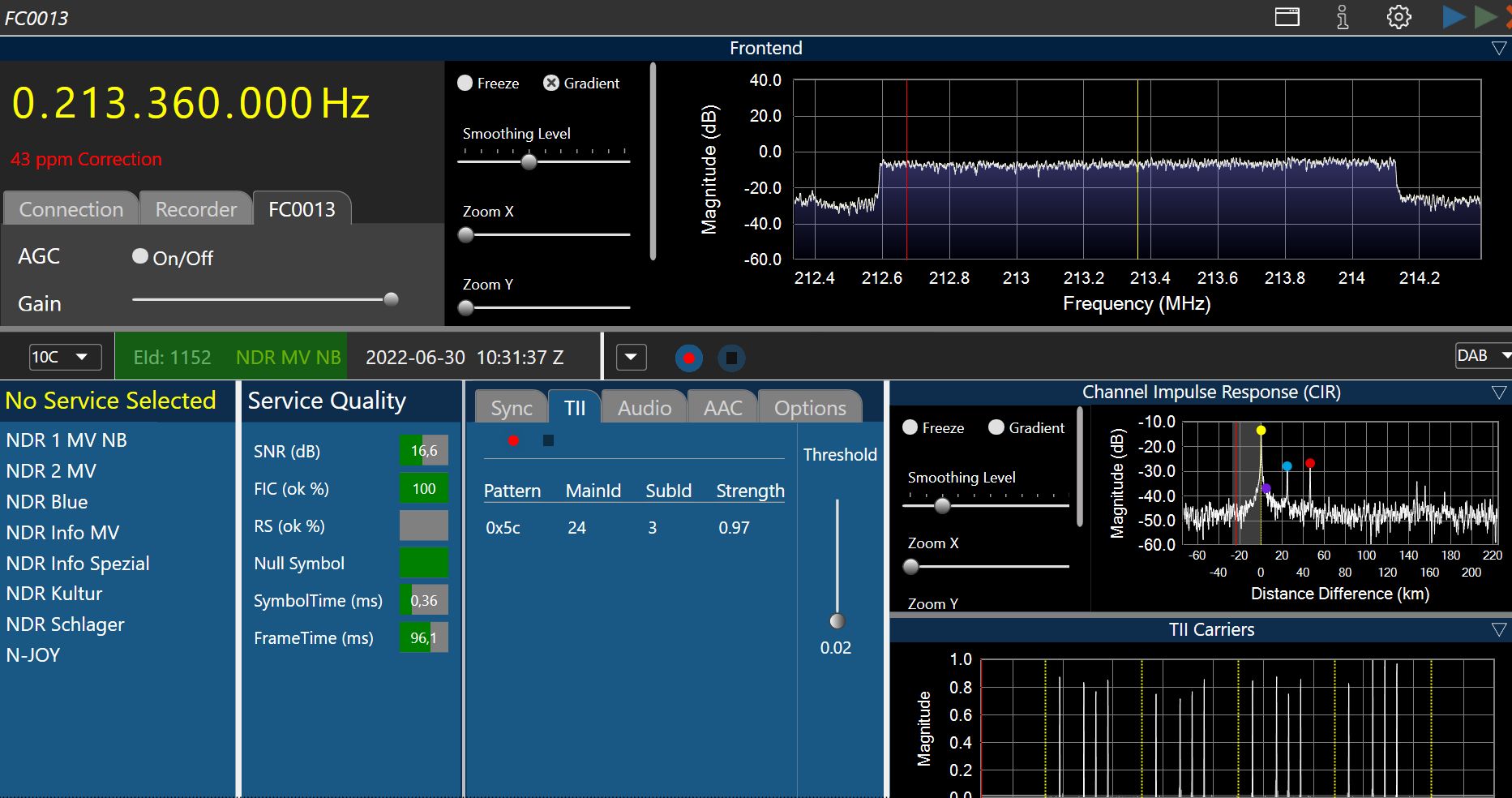

Wedel duerfte an sein. Der Spike bei 175km passt zum Entfernungsunterschied zu Malchin.
10CWedel.jpg [ 215.55 KiB | 3915-mal betrachtet ]
