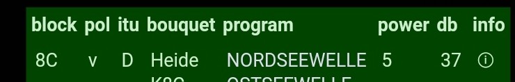

37dB sollten für ein brauchbares Signal reichen.
Das sind 2dB mehr als Bremen und Bremen läuft 24/7 ohne Probleme.

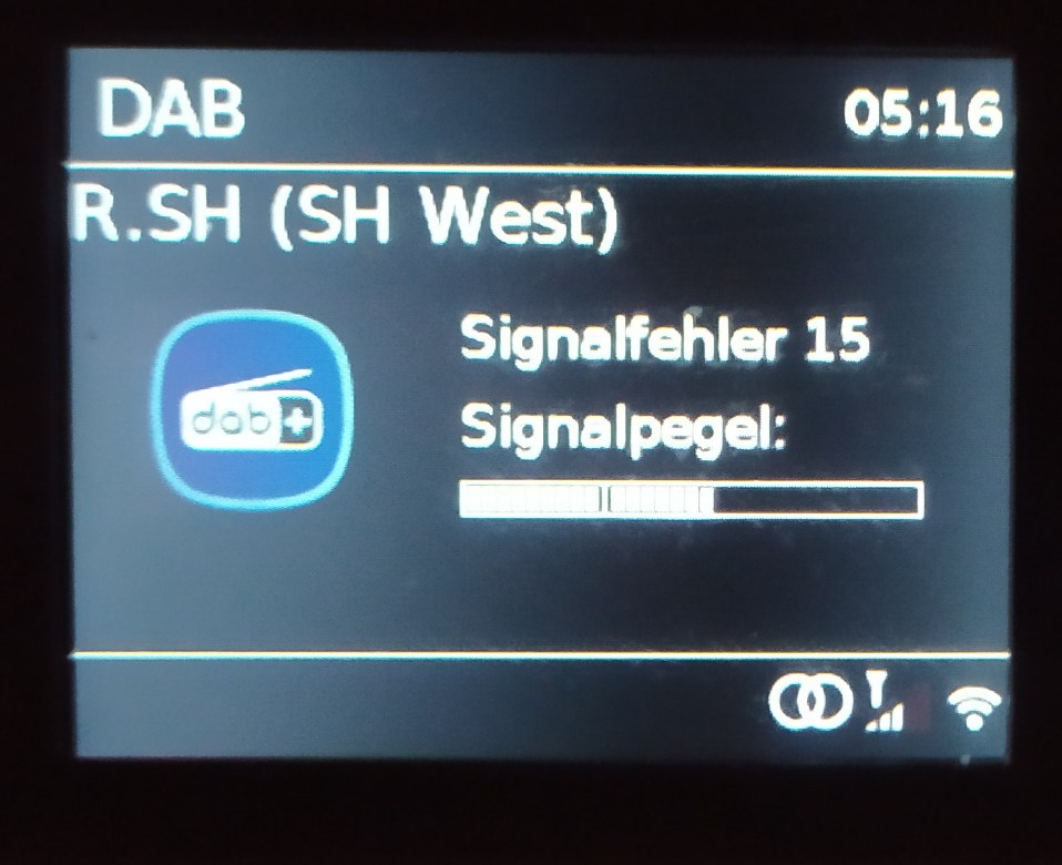

Am Regen kann es auch nicht liegen.
Heute morgen Nieselregen und alles nass draußen.
Das war gestern auch der Fall als 8C unter der Schwelle zum einlesen war.
Mal abwarten wie es damit weitergeht.
Antenne nichts verändert.

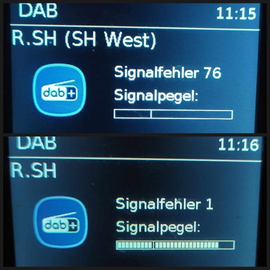

Und zack, weg ist Heide mal wieder.
Unteres Bild ist Kiel.
Da kann doch was nicht stimmen!
20230401_112407.jpg [ 58.51 KiB | 3025-mal betrachtet ]
 Betreff des Beitrags: Re: Heide K8C
BeitragVerfasst: Sa 1. Apr 2023, 14:38
Beiträge: 7751
Ein lokaler Stoerer bei dir? Hast du ander moeglichkeiten das zu prufen, 2. Radio oder besser einen Spektrumanalyzer am Laptop?

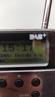

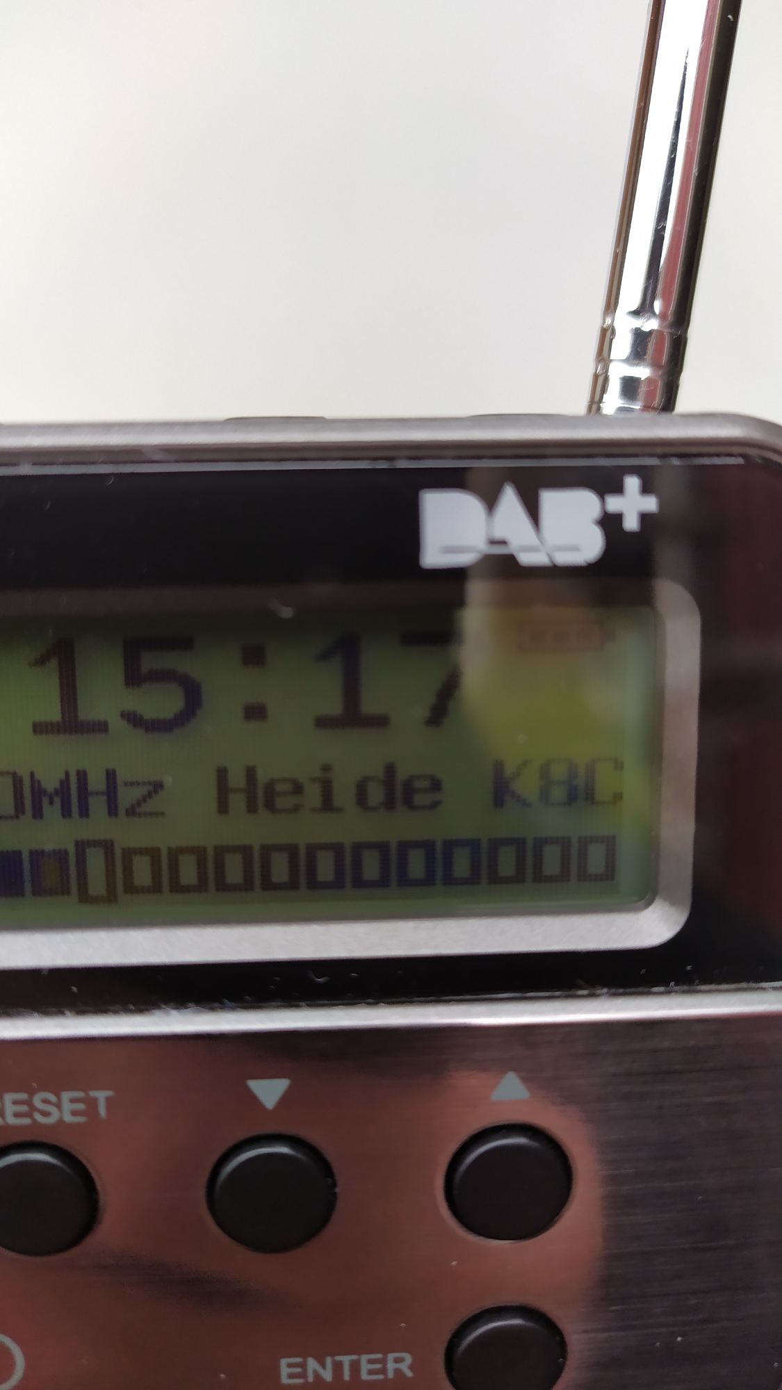

Hab hier noch 6 weitere Radios.
Nur kommt der 8C mit Stabantenne nicht an im Haus.
Draußen kann das Signal mit Stabantenne an wenigen Stellen eingelesen werden.
Bei dem tollen Wetter machts aber nicht wirklich Spaß.
Irgendwie ist das alles verwirrend mit dem 8C.
Wenn es ein lokaler Störer ist, müssten alle anderen schwachen Muxe ebenfalls gestört sein.
Sind sie aber nicht.
Wenn es an Heide 8C liegt, sollte er aber mit Stabantenne auch nicht mehr ankommen.
Mit Stabantenne wie auf dem Bild, an der LogPer unterhalb der Hörschwelle zur gleichen Zeit.
Könnte meine LogPer mit Rotor Richtung Heide drehen um 8C wieder mit 50% Signal zu bekommen.
Werde ich mal machen wenn er mit Ausrichtung Bielefeld wieder mit 50%Signal ankommt um zu schauen ob er dann noch stärker wird.
Hab nur keine Lust jedesmal beim umschalten auf andere schwache Muxe zum Steuergerät zu gehen um Antenne wieder auszurichten.
Zumal es ja zu bestimmten Zeiten mit 8C auch aus anderen Richtungen funktioniert.
Ja ich weiß, Luxus Problem.
Davon abgesehen geht Hennstedt völlig ohne Probleme mit den gleichen Programmen.
Trotzdem möchte ich das Problem verstehen und irgendwie beheben.
IMG_20230401_151731.jpg [ 109.62 KiB | 2990-mal betrachtet ]
