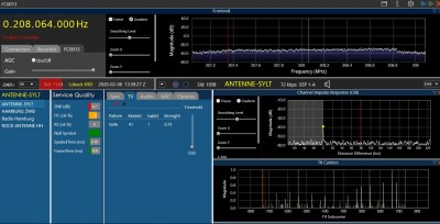

Ich wunderte mich die ganze Zeit, warum der 9D gegenueber dem 9A so deutlich schwaecher im Frequenzspektrum erscheint.
Man hat nun den Protectionlevel aller Programme auf PL-1A erhoeht und als Ausgleich wohl die ERP Sendeleistung reduziert.
Edit, 7.Feb...
Heute ist etwas Fernempfang, kaum schwankend. 9A ist ca. 4dB staerker als 9D, im absoluten Pegel aber auch im durch Qirks angezeigten SNR.
Somit duerfte der 9D derzeit nur mit max. 800Watt senden.
9D_HL_PL1A.jpg [ 207.13 KiB | 10381-mal betrachtet ]

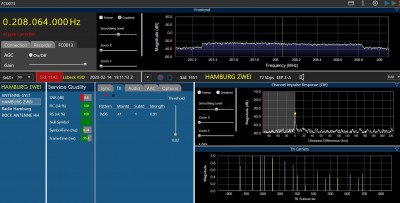

Scheinbar eine kleine Testspielwiese fuer die MB.
Inzwischen sendet man alle Programme mit PL2-A.
Die Sendeleistung ist wieder nah am 9A dran, genau moechte ich mich aber bei 160km Entfernung nicht festlegen wollen, es schwankt heute zu stark.
9BHL2-A.jpg [ 200.69 KiB | 10161-mal betrachtet ]

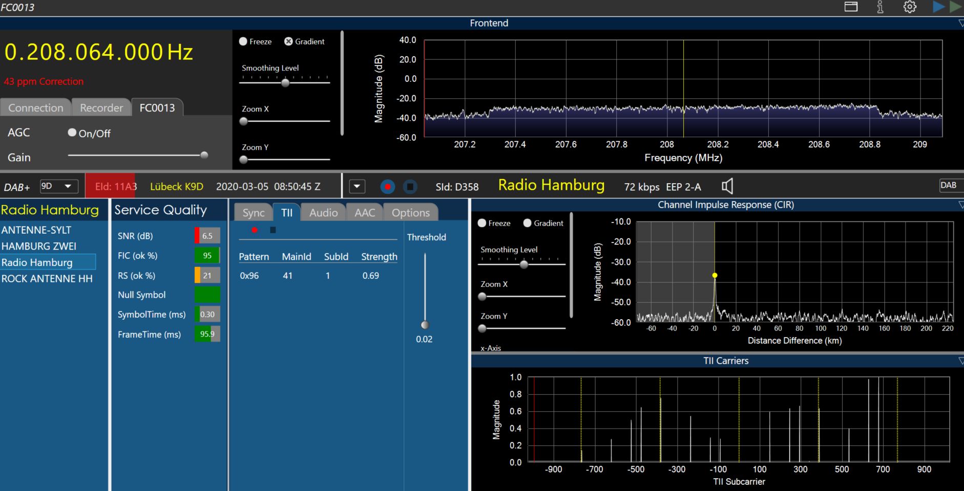

Seit laengerem mal wieder ein Lebenszeichen aus Luebeck.
9D ist bei PL-2A geblieben, bei weiterhin im Vergleich zum 9A spuerbar geringerer Sendeleistung. Am Empfangsverhalten duerfte sich daher zur urspruenglichen Aufschaltung des 9D mit PL-3A nichts geaendert haben. Der Unterschied in der Reichweite zum NDR 9A sollte weiter so sein wie zwischen den Dlf und z.B. Absolut im BMux.
9DHL2A.jpg [ 180.9 KiB | 10022-mal betrachtet ]
