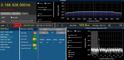

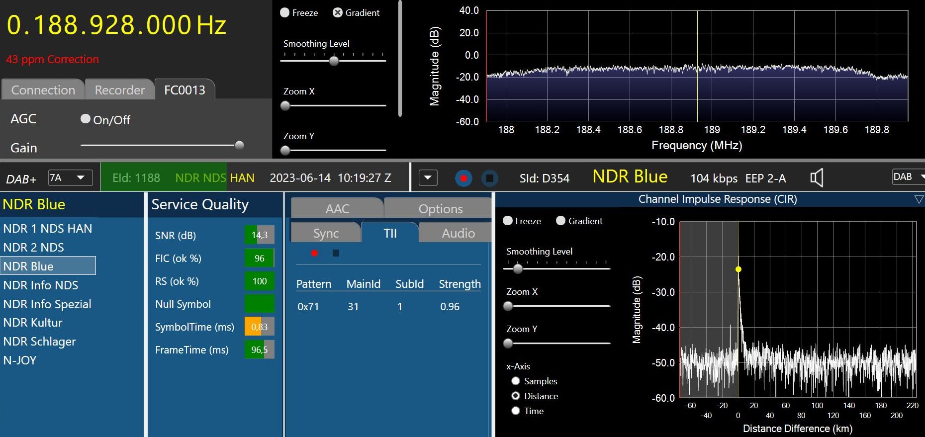

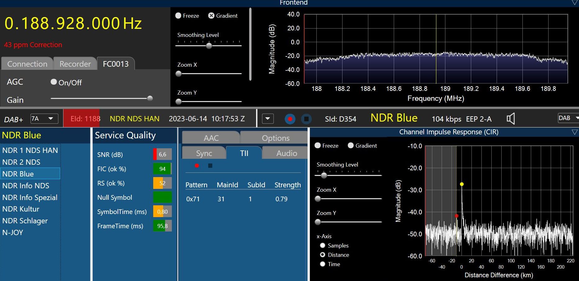

Konnte das jetzt mal trotz extremem HF Rauschen im Zug mit dem Repeater in Celle testen. Viel Zeit war nicht.
Es wird der TII des Senders gesendet, von dem der Repeater gespeist wird. In diesem Falle die 31 01 aus Hannover. Von daher muss man nicht raten von welchem gespeist wird, einfach nach Kappeln hinfahren und mit Qirx nachsehen. :-)
Der Repeater sendet das Signal virtuelle 10km verzoegert aus. Hannover war noch ganz schwach mit dabei. Der Spike ist nach rechts auffallend schraeg (verrauscht). Wenn das auch bei sauberem Empfang so ist, waere das immer ein Hinweis auf einen Repeater, auch ohne TII.
celle2.jpg [ 195.52 KiB | 3354-mal betrachtet ]
celle1.jpg [ 200.62 KiB | 3354-mal betrachtet ]
