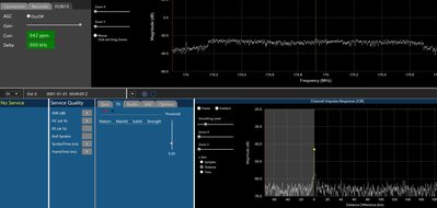

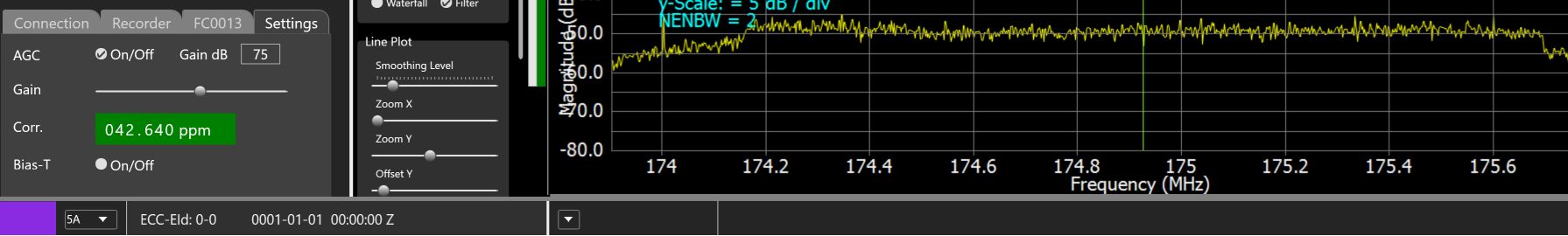

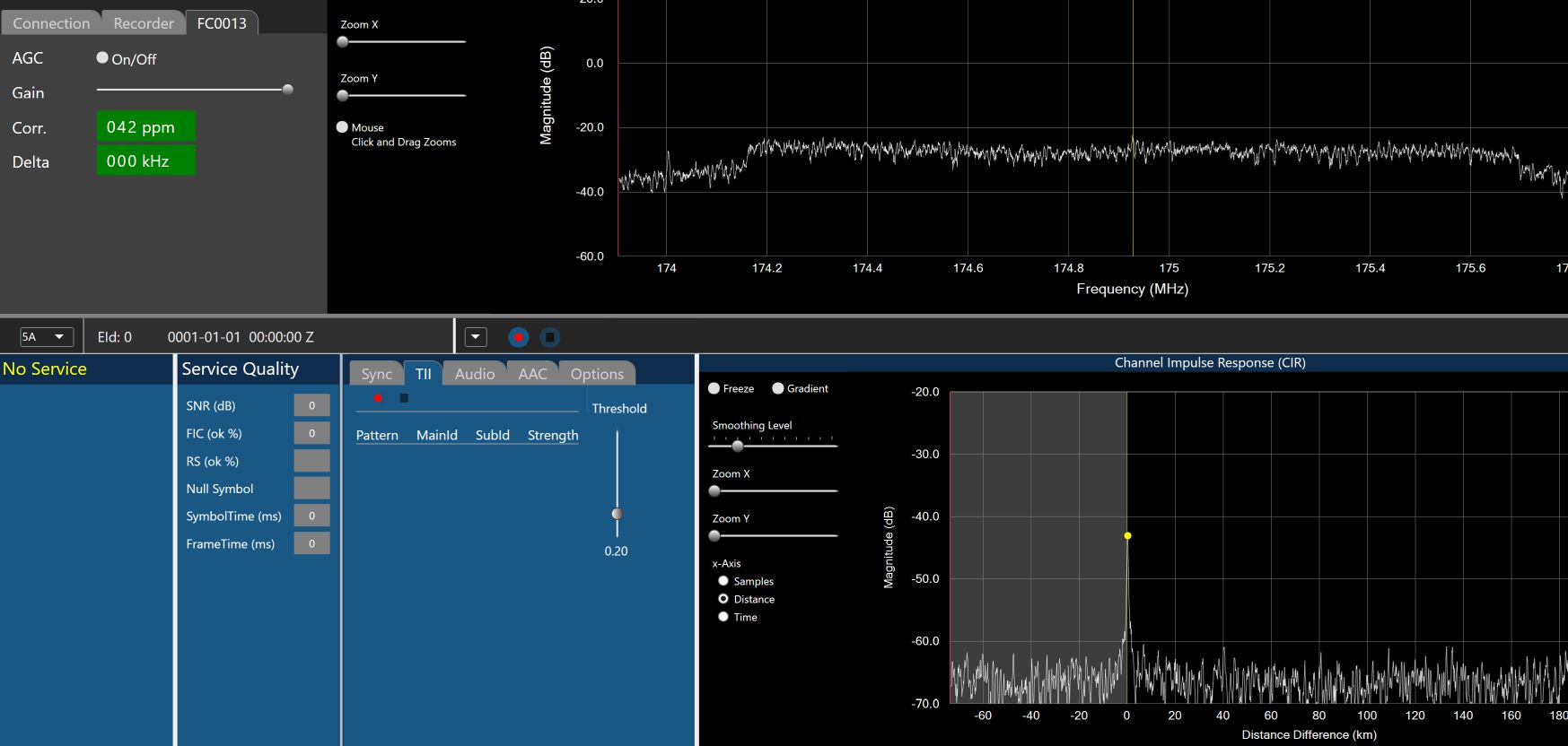

Da ist wirklich ein Problem. Der 2. Spike fehlt.
Ob der vorhandene nun Kiel oder Hennstedt ist weiss ich nicht.
Kiel5A.jpg [ 113.94 KiB | 4177-mal betrachtet ]

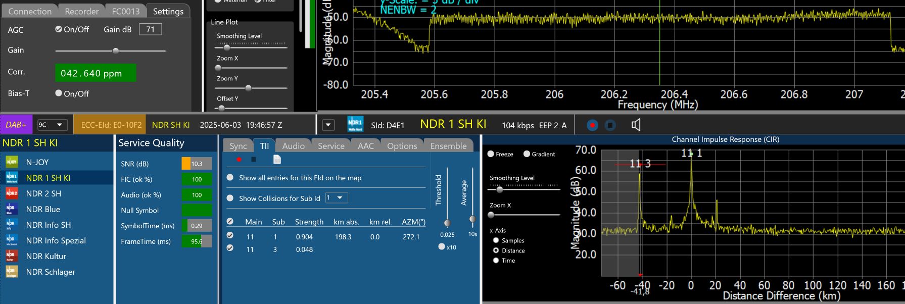

So gross wie der Pegelunterschied zwischen 5C und 9C im Moment ist, wuerde ich sagen Kiel 5A ist tatsaechlich aus und ich sehe nur Hennstedt.
9CKiel.jpg [ 156.74 KiB | 4176-mal betrachtet ]
Kiel5A.jpg [ 63.89 KiB | 4176-mal betrachtet ]
