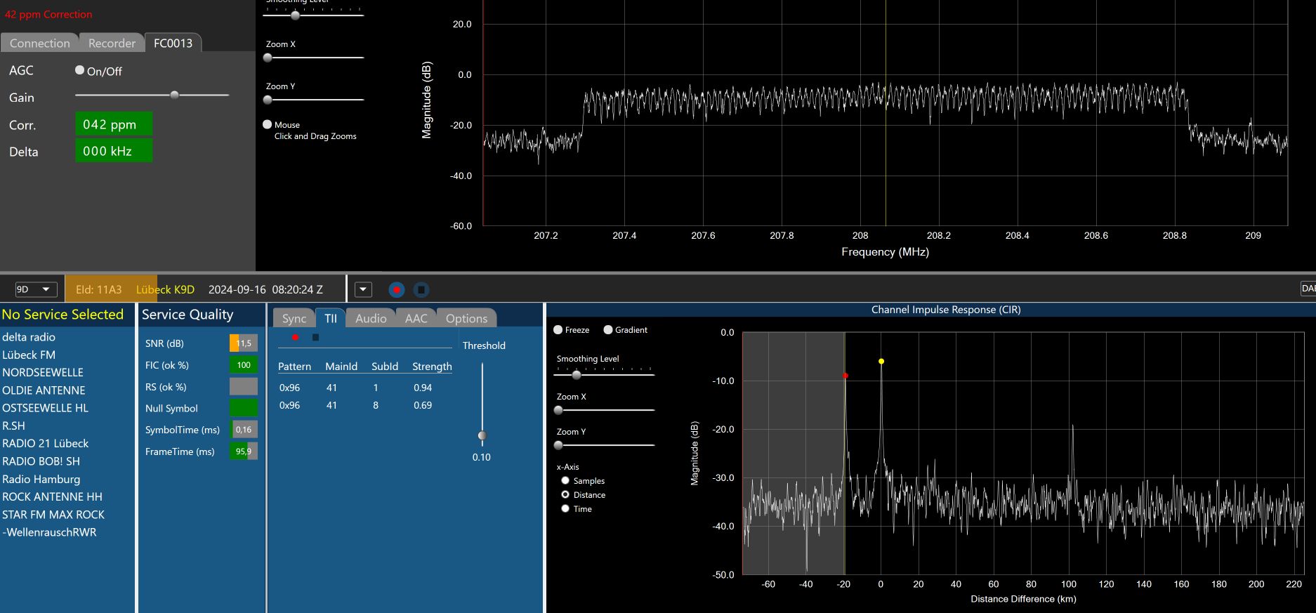

Seit etwa mitte letzter Woche ist der 9D gestoert. Der Standort Moelln ist aus der SFN Synchronisation raus.
Erstaunlich, dass der Netzbetreiber das nicht ueberwacht.
Bei 100km das ist Moelln. Muss eigentlich bei 20km sein. Seit Samstag ist er dort zu sehen. Vorher war er gar nicht im CIR.
9DMoellnSFNerror.jpg [ 154.62 KiB | 7247-mal betrachtet ]

derzeit sehr stark aus Großraum Hamburg und prombt ist der 9D total kaputt weil Mölln offenbar aus dem Tackt ist!
das muss im Auto kein Spaß sein heute Abend ...
