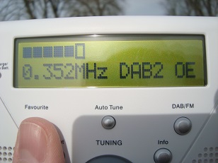

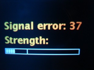

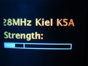

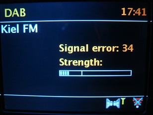

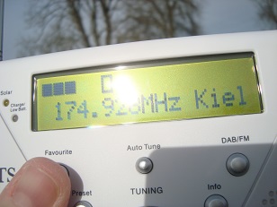

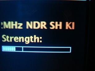

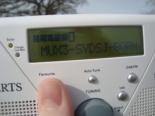

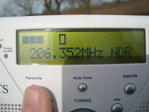

NicoKutzner hat geschrieben:
Kannst du mal ein Foto von den Signalstärken machen?
hier an der vertikalen Antenne indoor (5A/9C) und
mit Teleskopstab auf dem Hügel outdoor (5A/9C im Vergleich mit Dänemark 11A/11C)
16 März 5A Kiel.jpg [ 35.74 KiB | 2879-mal betrachtet ]
16 März 9C NDR Kiel.jpg [ 34.94 KiB | 2879-mal betrachtet ]
16 März 11A DK.jpg [ 35.82 KiB | 2879-mal betrachtet ]
16 März 11C DK.jpg [ 35.51 KiB | 2879-mal betrachtet ]
18 März 5A.jpg [ 29.91 KiB | 2879-mal betrachtet ]
18 März FEC.jpg [ 30.13 KiB | 2879-mal betrachtet ]
18 März SR.jpg [ 36.15 KiB | 2879-mal betrachtet ]
Vergleich 9C.jpg [ 30.69 KiB | 2879-mal betrachtet ]

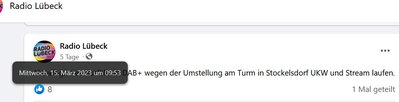

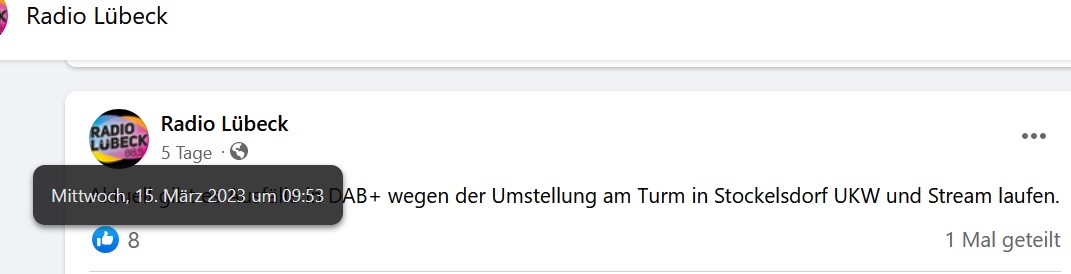

Spendiert man Stockelsdorf doch schon den DAB-Rundstrahler, oder was treibt man dort :?:
am 15.3. wurde dort offensichtlich schon wieder gewerkelt lt. FB-Seite von Radio HL.
das war vergangene Woche Mittwoch. eine Info dazu beim NDR war nicht zu finden.
Stockelsdorf wird ja mittlerweile nicht mal mehr bei den Wartungsarbeiten gelistet...
Abschalte 15 Maerz.jpg [ 47.93 KiB | 2815-mal betrachtet ]
