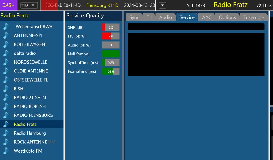

So sieht die Kennung von Radio Fratz im 11D aus:
https://freeimage.host/i/da1Ei3F

Was habt ihr denn? Sieht doch ganz normal aus. Lautet das Shortlabel etwa nicht "Fratz"?

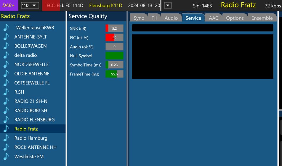

das Shortlabel waren bei mir 8 Leerzeichen .
heute Nacht vor Ort gegen 4:30 hatte ich aber echt keine Lust das zu überprüfen.
 Betreff des Beitrags: Re: Flensburg K11D
BeitragVerfasst: Di 13. Aug 2024, 08:36
eben nochmals überprüft:
das Shortlabel besteht weiterhin aus 8 Leerstellen (oder 8 nicht darstellbaren Zeichen eines nicht unicode Zeichensatzes)
damit hat das Programm zwar den Vorteil, ganz vorne in der Liste zu sein vor allen anderen.
Nachteil: kein Mensch weiß was das für ein Programm ist wenn sein Radio nur Short Label anzeigen kann.
bitte die Kennung auf "Fratz" ändern! noch besser wäre Long "Radio Fratz FL" und Short "Fratz FL" um es nicht mit Fritz zu verwechseln.
der Programmtyp ist weiterhin auf den Wert 2 gesetzt und lautet damit auf "Current Affairs". auch das ist falsch!
dies ist kein Talkformat mit aktueller Berichterstattung. der Wert muss 9 oder 15 lauten. bitte auch das ändern!
es gibt einen T-DAB Standard, mit klaren Spezifikationen. diese wurden mal nicht ohne Grund festgelegt.
daran sollten sich doch bitte auch die halten, die noch nie etwas von einem DAB-Standard gehört haben!
und dazu gehört auch das man nicht willkürlich irgendwelche Zeichensätze oder PTY Codes eintippt.
