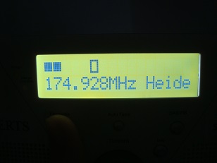

BeitragVerfasst: Mi 25. Jan 2023, 13:06
seit exakt 11:39 wurden die "falschen" Services (Test=SchlagerRadio, Nordseewelle, R. Luebeck) abgeschaltet.
der 5A heißt nun wieder 5A
hier zum Vergleich die Signalstärken von heute früh und jetzt , sowie der 9C .
5A mit 8C Config 25 Jan.jpg [ 23.31 KiB | 7889-mal betrachtet ]
5A 25 Jan 12 Uhr.jpg [ 26.55 KiB | 7889-mal betrachtet ]
9C 25 Jan.jpg [ 22.69 KiB | 7889-mal betrachtet ]

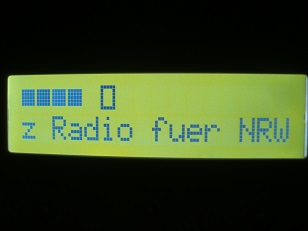

BeitragVerfasst: Mi 25. Jan 2023, 21:31
11D auch kein FL aufgetaucht bisher, wird es schwer haben bei den Bedingungen
11D NRW 25 Jan 20 Uhr.jpg [ 25.81 KiB | 7826-mal betrachtet ]
