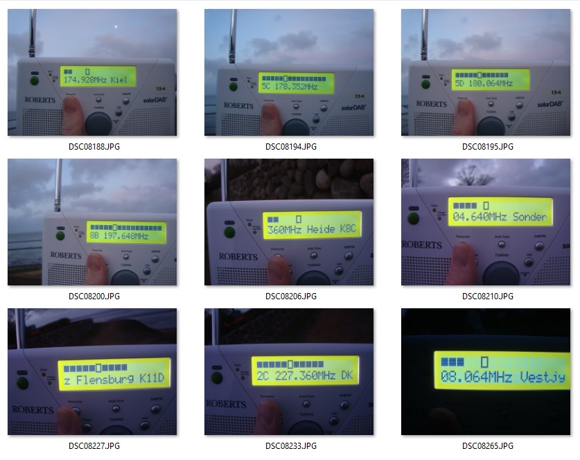

BeitragVerfasst: Sa 30. Mär 2024, 20:02
Empfang in Keitum am Watt - 22. März 2024 ca. 19 bis 20 Uhr unter Tiefdruckeinfluss:
5A Kiel - 2 Balken (Standort: Kronshagen 5kW)
5C 1BM - 15 Balken (Standorte: Westerland 1kW, Süderlügum 1kW, Engelsby 2.5kW, Kronshagen 5kW, Welmbüttel 5kW)
5D 2BM - 12 Balken (Standorte: Engelsby 2.5kW, Kronshagen 5kW, Welmbüttel 5kW)
8B - DAB2 Syd - 16 Balken (Standorte: Aabenraa 8kW, Nordenskov 5kW)
8C - Heide - 2 Balken (Standort: Welmbüttel 5kW)
9B - Sonderjylland - 4 Balken (Standort: Gram 3kW)
9D - Vestjylland - 3 Balken (Standort: Esbjerg 2kW)
11D - Flensburg - 10 Balken (Standort: Westerland 1kW, Engelsby 2.5kW)
12B - NDR SH FL - 16 Balken (Standort: Morsum 6kW, Engelsby 5kW)
12C - DK DAB1 - 12 Balken (Standort: Rangstrup 4kW)
=macht insgesamt nur 10 Muxe
übers Watt drückt Flensburg den Pegel beim Privatmux wieder ordentlich runter, irgendwie passt die Laufzeit nicht.
22 Maerz abends.jpg [ 136.48 KiB | 5282-mal betrachtet ]

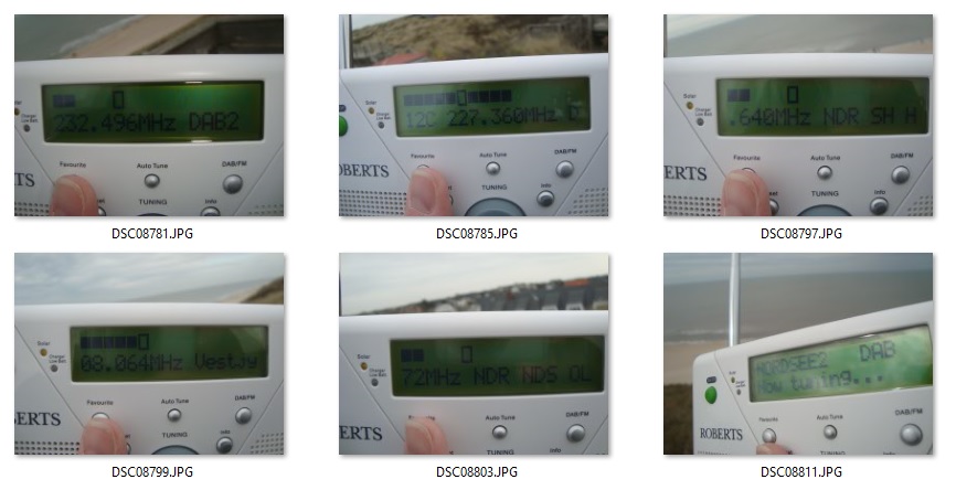

BeitragVerfasst: Sa 30. Mär 2024, 20:29
Wenningstedt (Düne) - 27. März 2024
5C - DR Deutschland - 16 Balken, Vollausschlag (Westerland)
8B - DAB2 S - 14-15 Balken (Aabenraa, evtl. auch Nordenskov)
8C - Heide K8C - 0-1 Balken, kein Audio (erstaunlich schlecht)
8D - NDR OL - 1-2 Balken (dank 11A eher Aurich als Cuxhaven)
9B - Sonderjylland - 3-4 Balken (Gram)
9D - Vestjylland - 4-6 Balken (Esbjerg)
11A - NORDSEE - 0-1 Balken, kein Audio (Erstempfang Aurich)
11B - NDR HEI - 1-2 Balken, kein Audio (erstaunlich schlecht!)
11D - Flensburg - 16 Balken, Vollausschlag (WL in Sichtweite)
12B - NDR FL - 16 Balken, Vollausschlag (vermutl. nur Morsum)
12C - DK DAB1 - 10-11 Balken (dort vermutl. Ölgod dominant)
13B - DAB2 N - 1-2 Balken, kein Audio (k.A. welcher Standort)
= 12 Muxe!!
Wenningstedt Duene.jpg [ 85.35 KiB | 5278-mal betrachtet ]

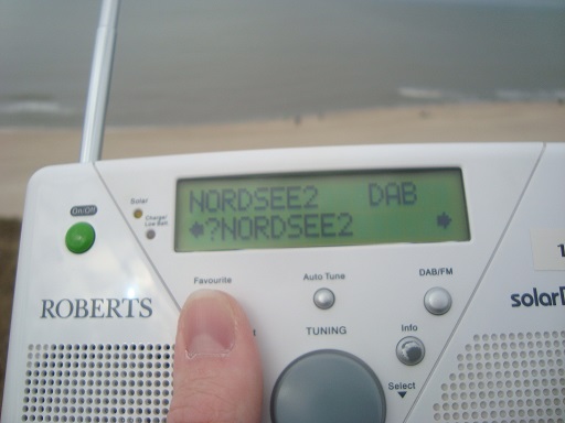

von dort oben hat man freie Sicht zum ca. 4 km entfernten Westerländer Fernsehturm!
dank des Senders "Nordseewelle 2" in der Programmliste konnte ich den 8D nun auch zweifelsfrei zuordnen, den ich 2022 nicht einglesen konnte.
dort oben geht also der Sender Aurich Popens schwach dauerhaft im VHF-III Band!
Nordsee.jpg [ 55.2 KiB | 5277-mal betrachtet ]

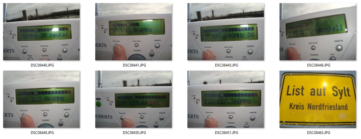

Empfang auf dem Oberdeck der Sylfähre von Havneby (Römö DK) nach List a.S. (Sylt DE)
Automatischer Suchlauf:
13 --> 29 --> 46 --> 59 --> 66 --> 78 --> 86 --> 102 --> 116 --> 124 --> 139 Programme!
5 C -> 5 D -> 8 B -> 9 B -> ??? -> 9 D -> 11B -> 11C --> 11D -> 12B --> 12C
5C - DR Deutschland - 14 bis 15 Balken
5D - Antenne DE - 12 bis 13 Balken
8B - DK DAB2 SYD - 16 Balken
8C - Heide K8C - 2 bis 4 Balken (manuell)
8D - Oestjylland Syd - 3 bis 4 Balken (manuell)
9B - Sonderjylland - 11 bis 12 Balken!
9D - Vestjylland Syd - 4 Balken
11B - NDR SH HEI - 2 bis 3 Balken
11C - DK DAB2 OE - 4 bis 6 Balken
11D - Flensburg K11D - 14 bis 16 Balken
12C - DK DAB1 - 16 Balken
