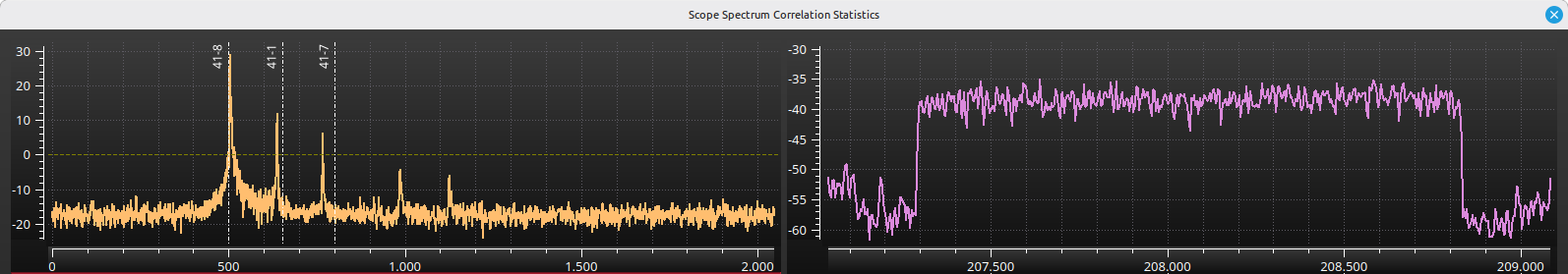

Da sich nichts weiter am Bad Segeberg Repeater veraendert hat, soll das sicherlich so sein.
Ich vermute sogar, es sind 2 Repeater mit je 100 Watt ERP die parallel geschaltet sind um die Ausfallsicherheit unabhaengig von Luebeck und Moelln zu erreichen. Die haben dann hoechstens 25 Watt Ausgangsleistung.
Es muesste mal jemand vor Ort testen ob wirklich beide TII gesendet werden.
Mit meinem Albrecht 53 beispielsweise wird so oder so in Bad Segeberg kaum Empfang moeglich sein. Der synchronisiert wegen des Tuner Bugs nicht auf wenn 2 Sender genau gleich stark ankommen und diese im CIR mehr als 5 km auseinander liegen. Genau das 'simuliert' die Repeateranlage in Bad Segeberg und es kann dort auch nicht durch Ortveraenderung der Empfangsantenne verhindert werden. Es kommen immer beide Repeater Signale genau gleich auf die Empfangsantenne.
Das es mit Backup auch anders geht zeigt der NDR in Strasburg Nord und wahrscheinlich auch bald in Sternberg.
9Dsh.png [ 34.96 KiB | 81-mal betrachtet ]
