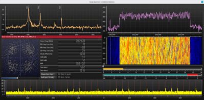

Da ist er also.
Ca. 50 km verspaetet reiht er sich zwischen Luebeck und Moelln ein obwohl zu mir 30 km dichter als Bungsberg.
Eine breitere Keule und 2 kW wuerden wahrscheinlich das SFN in der Luebecker Bucht stoeren. Das ginge dann nicht mehr als Repeater.
