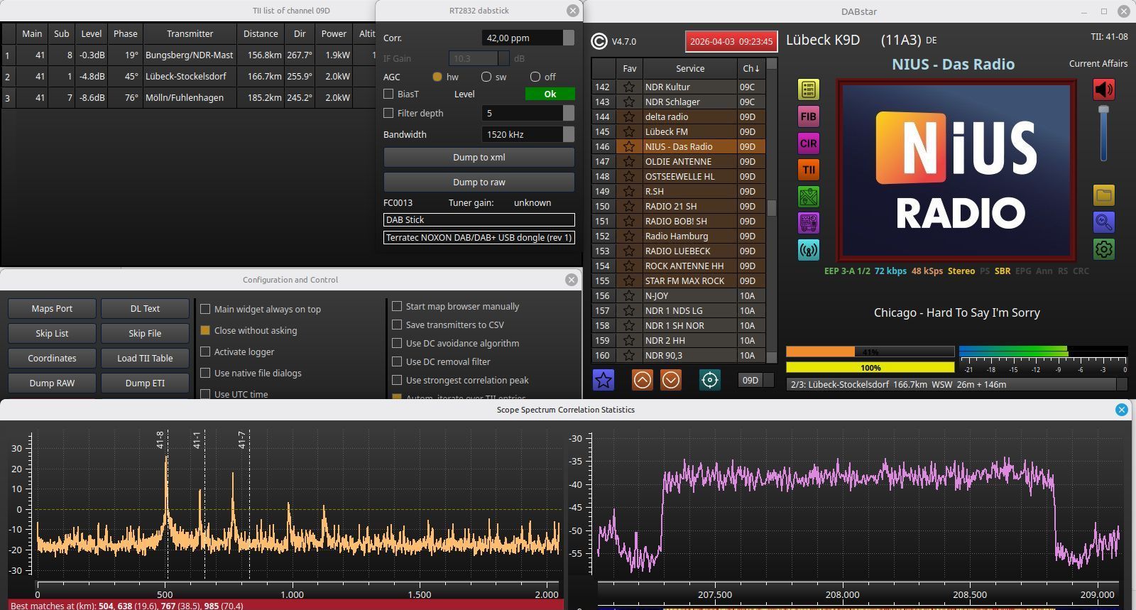

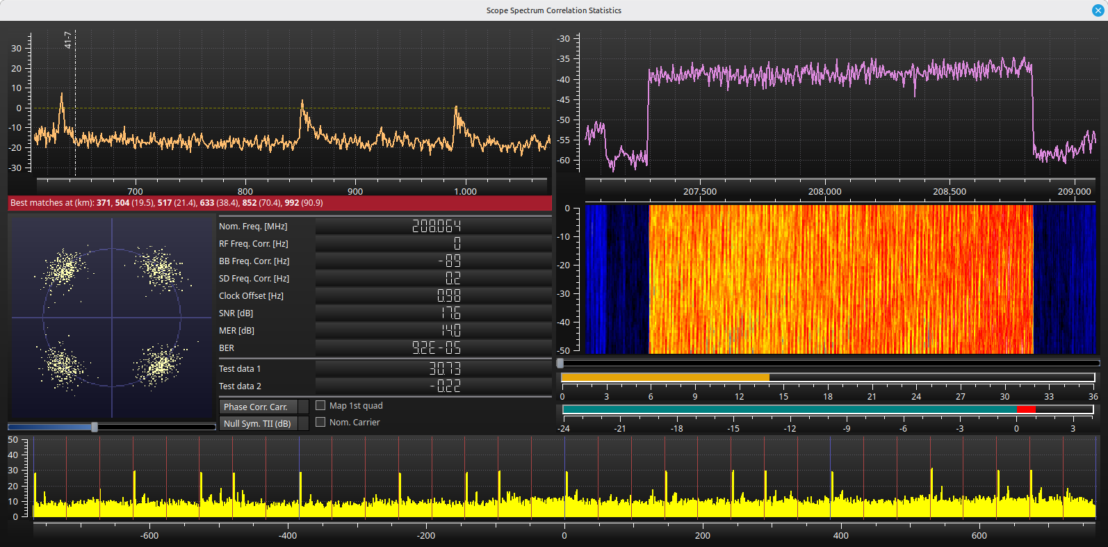

Bad Segeberg ist mit einem Repeater On Air gegangen.
Entfernung und Pegel passt. Er sendet etwa 30 km spater im SFN.
Warum aber weitere 20 km spaeter das selbe Signal noch einmal auftaucht ist komisch. Koennte sein, dass der Repeater unsauber arbeitet und 2 mal das gleiche Signal startet. Puttgarden kann es nicht sein, viel zu spaet im SFN und die Pegel der 2 neuen Spikes sind immer genau gleich bzw. faden immer genau gleich.
9DshRepeater.jpg [ 244.8 KiB | 137-mal betrachtet ]
9DshRepeater2.png [ 157.81 KiB | 138-mal betrachtet ]
BeitragVerfasst: Fr 3. Apr 2026, 12:13
Beiträge: 7575
Moelln und Bungsberg sind jeweils 20 km weiter von Bad Segeberg entfernt als Luebeck Stockelsdorf.
Da wird das Echo Cancelling im Repeater nicht funktionieren oder ist nicht aktiviert. Bin mir sicher, dass Bad Segeberg nicht nur die 4101 sondern auch auch die 4107 oder die 4108 als TII aussendet. ;)
