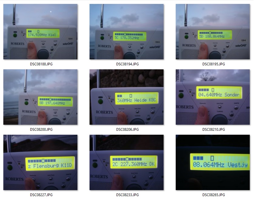

Empfang in Keitum am Watt - 22. März 2024 ca. 19 bis 20 Uhr unter Tiefdruckeinfluss:
5A Kiel - 2 Balken (Standort: Kronshagen 5kW)
5C 1BM - 15 Balken (Standorte: Westerland 1kW, Süderlügum 1kW, Engelsby 2.5kW, Kronshagen 5kW, Welmbüttel 5kW)
5D 2BM - 12 Balken (Standorte: Engelsby 2.5kW, Kronshagen 5kW, Welmbüttel 5kW)
8B - DAB2 Syd - 16 Balken (Standorte: Aabenraa 8kW, Nordenskov 5kW)
8C - Heide - 2 Balken (Standort: Welmbüttel 5kW)
9B - Sonderjylland - 4 Balken (Standort: Gram 3kW)
9D - Vestjylland - 3 Balken (Standort: Esbjerg 2kW)
11D - Flensburg - 10 Balken (Standort: Westerland 1kW, Engelsby 2.5kW)
12B - NDR SH FL - 16 Balken (Standort: Morsum 6kW, Engelsby 5kW)
12C - DK DAB1 - 12 Balken (Standort: Rangstrup 4kW)
=macht insgesamt nur 10 Muxe
übers Watt drückt Flensburg den Pegel beim Privatmux wieder ordentlich runter, irgendwie passt die Laufzeit nicht.
22 Maerz abends.jpg [ 136.48 KiB | 5216-mal betrachtet ]
