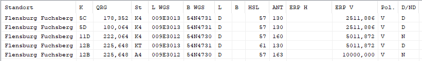

nach meinem Empfinden kommen 5C / 5D bislang nicht von der neuen Antenne auf 160 Metern
Das war auch so zu erwarten, schließlich hat man den 5C & 5D bislang nicht für die neue Antenne koordinieren lassen.
bnetza_flensburg.PNG [ 13.37 KiB | 11632-mal betrachtet ]
