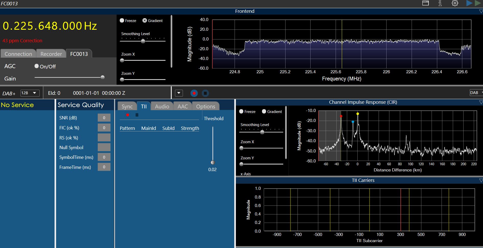

Die zwei fuer Ende Maerz angekuendigten Programme krix.fm und Radio Luebeck wurden noch nicht aufgeschaltet.
https://www.media-broadcast.com/dabplus ... rd-bunter/
9DHL.jpg [ 201.93 KiB | 7749-mal betrachtet ]
