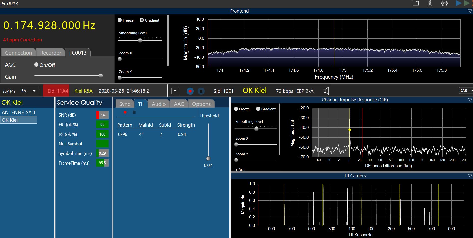

Auch in Kiel sendet der Lokalmux mit PL2-A, mit erstmal nur 2 Programmen und ca. 10dB schwaecher als 9C.
9A und 9C vom NDR scheinen weiterhin identisch zu sein, zumindest sind EID und SIDs alle gleich.

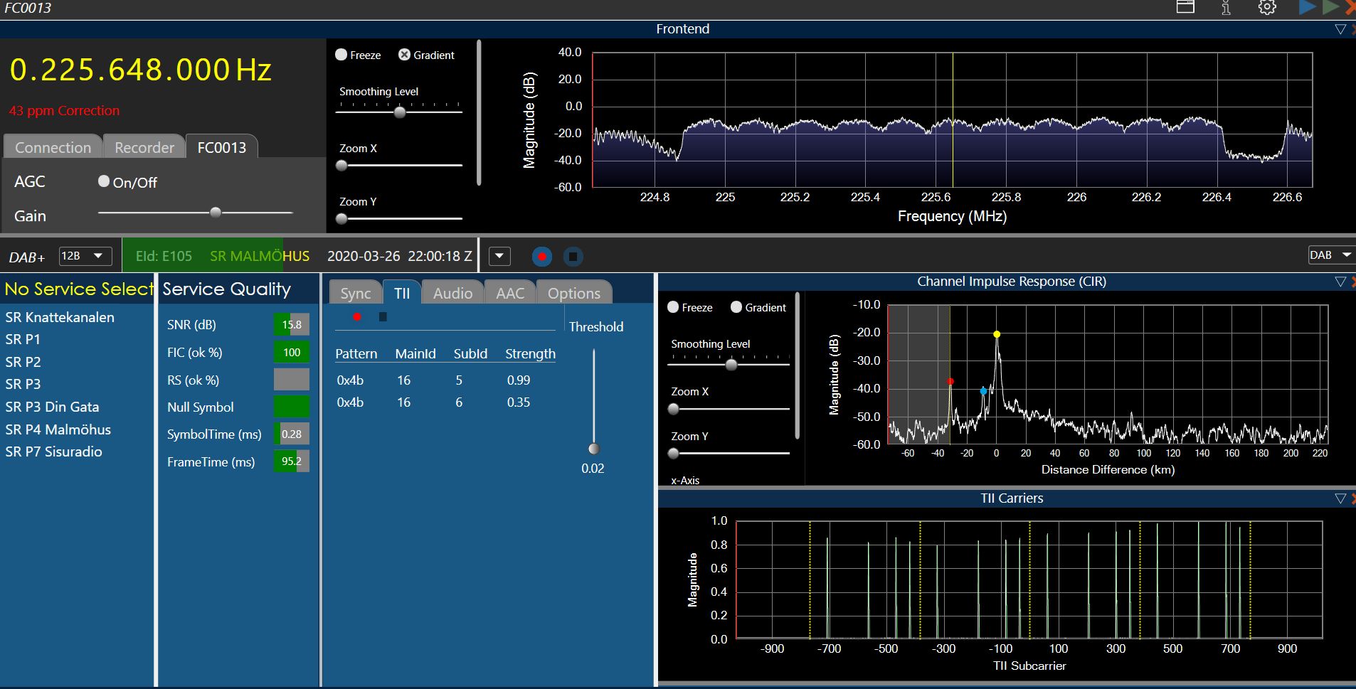

Haben NDR uns SR sich abgesprochen? Seit heute der SR in Malmoe mit lokalem Multiplexer sendet, sieht man nun alle NDR 12B und den SR 12B gleichzeitig. Das macht eine Stoerungssuche bei Tropo wie heute wunderbar einfach. Der NDR ist allerdings mit seinen Standorten Schwerin, Wismar, Flensburg und Schleswig ca. 20km schneller unterwegs. :-)

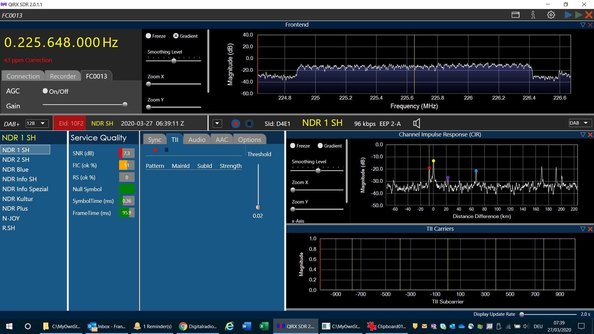

Auch im 12B NDR SH sind alle IDs identisch zum 9A 9C. Also wenn dann ist nur der 10C anders. Der schafft es nicht gegen Roebel durchzukommen, ist aber auch der einzige des NDR der anders synchronisiert ist und die Standorte aus MV und SH in Qirks nicht mehr gleichzeitig zu sehen sind.

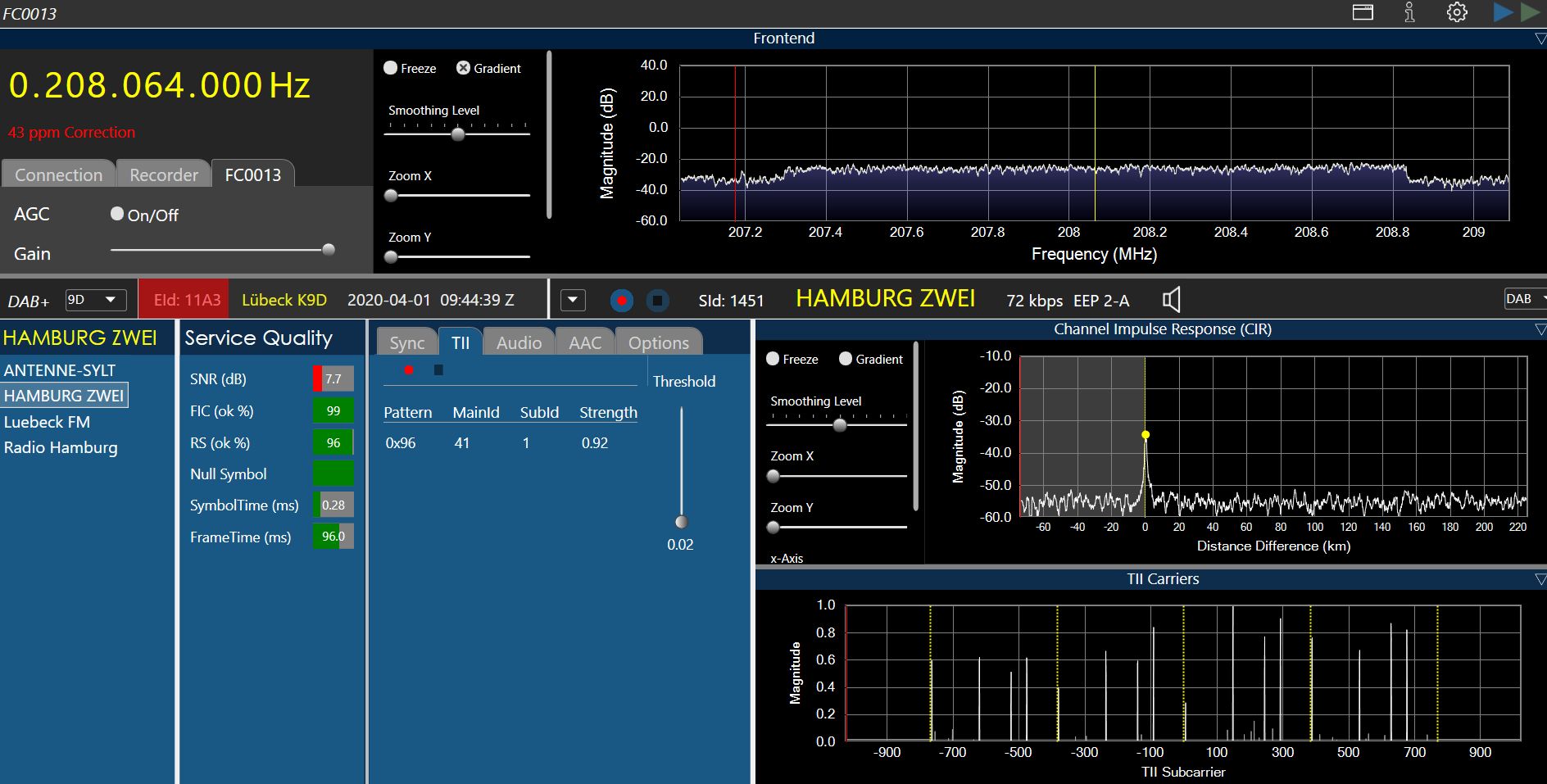

Die zwei fuer Ende Maerz angekuendigten Programme krix.fm und Radio Luebeck wurden noch nicht aufgeschaltet.
