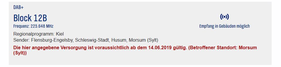

BeitragVerfasst: Di 11. Jun 2019, 18:04
Der Standort Morsum soll voraussichtlich am 14.06 auf Kanal 12B in Betrieb gehen.
sylt.JPG [ 33.45 KiB | 9360-mal betrachtet ]
https://www.ndr.de/der_ndr/technik/inde ... rsum&i=385
Edit 12.06.2019: Heute gibt es auch dazu die offizielle Mitteilung:
https://www.ndr.de/der_ndr/technik/Digi ... um100.html

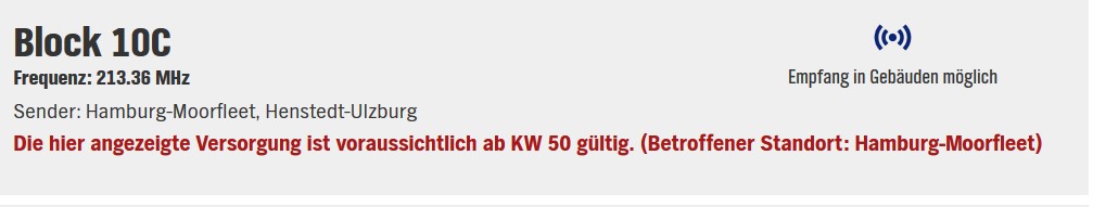

BeitragVerfasst: Do 24. Okt 2019, 09:32
Stillschweigend scheint man auch den 10C (NDR-SH) am Standort Hamburg-Moorfleet eingeschaltet zu haben.
Kann das jemand bestätigen?
10c.jpg [ 24.71 KiB | 8870-mal betrachtet ]
https://www.ndr.de/der_ndr/technik/inde ... nde&i=1067
Nachtrag: Inzwischen wurde der Starttermin auf KW 50 korrigiert
10c 50.jpg [ 32.97 KiB | 8409-mal betrachtet ]
BeitragVerfasst: Di 10. Dez 2019, 11:26
Der Kanal 10C (NDR-SH) am Standort Hamburg-Moorfleet geht offiziell morgen in Betrieb.
https://www.ndr.de/der_ndr/technik/Digi ... rn100.html
https://www.ndr.de/redirectid.jsp?id=dabsh106

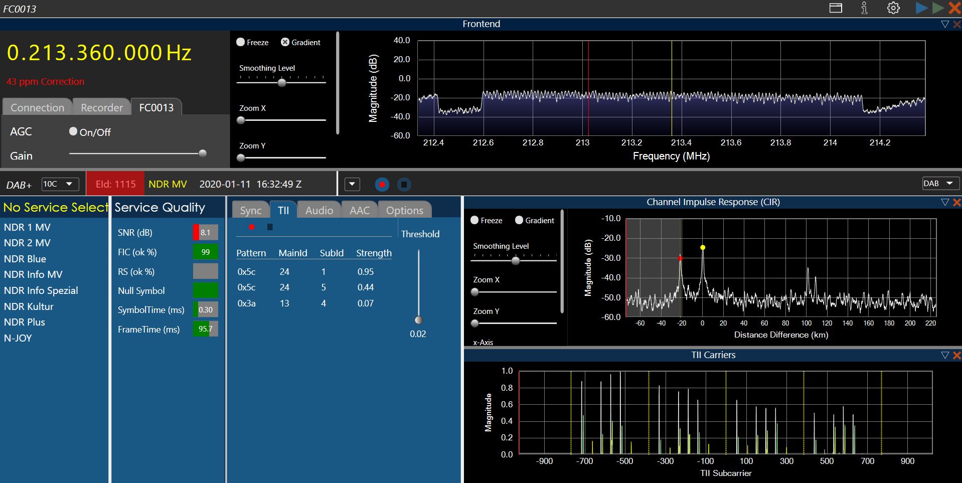

Seit ca. 1 Woche sehe ich Kaltenkirchen nicht mehr unter dem 10C SFN Roebel / Neubrandenburg. Das deutet darauf hin, dass Kaltenkirchen nun anderes synchronisiert laeuft. Bin gespannt, wie es morgen aussieht, wenn er wirklich in einem SFN integriert ist. Bisher waren alle NDR SFN's auf gleichem Kanal so synchronisiert, als wuerden sie zusammen ein grosses SFN bilden. Z.B. 7A HH / NDS oder auch 12B MV / SH.
BeitragVerfasst: Do 9. Jan 2020, 14:37
Beiträge: 7745
Inzwischen sind die 10C SFNs in MV und SH wieder zeitrichtig zueinander synchronisiert. Ich kann wieder Kaltenkirchen und nun auch Hamburg sehen.
Hamburg 10C scheint den TII 13 02 zu haben und geht dafuer, dass er mit nur 2kW und horizontal senden soll, erstaunlich gut an meiner vertikalen Antenne. Im Schnitt 5dB schwaecher als Kaltenkirchen. Auf 7A ist gerade gar nichts.
Mal auf Tropo warten, dass der TII laenger angezeigt wird.
BeitragVerfasst: Sa 11. Jan 2020, 18:42
Beiträge: 7745
10C Hamburg kommt immer mit 13 02 rein.
10CHH.jpg [ 207.48 KiB | 7513-mal betrachtet ]
10CKaltenkirchen.jpg [ 208.43 KiB | 7513-mal betrachtet ]
