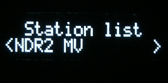

Preisfrage:
(mind.) einer der auf Kanal 8B aktiven Standorte im SFN des "NDR HGW"-multiplex
strahlt ein abweichendes Short Label aus.
Statt "NDR 2 MV" (Kanäle 10C / 11B / 12B)wird dort
"NDR2 MV" ohne Leerzeichen verwendet.
Demzufolge taucht dieses Programm in der Senderliste nach NDR Spez und NDR1 NDS und direkt vor NOVA auf.
Welcher ist es? Oder betritt das alle im 8B aktiven Standorte?

Betrifft alle 8B Standorte. Da die SID mit D782 aber korrekt ist, so wie in 11B, 10C und 12B, habe ich ihn nur einmal in der Liste.
Es gibt aber das Phaenomen bei meinem Tuner, dass beim Scrollen durch die Liste, wenn unterschiedliche Shortlabels, bei gleicher SID, auf unterschiedlichen Muxen und die Muxe auch gleichzeitig als empfangbar im Tuner gekennzeichnet sind, dann die unterschiedlichen Shortlabels gleichzeitig in der Liste erscheinen.
Bei krix.fm aus Kiel und krix. aus Luebeck ist das so. Kannst probieren, wenn Kiel 5A mal bei dir mit reinkommt. Ich glaube dazu muss Luebeck auf nem Preset gespeichert sein.

Dafuer steht auch das MV im Shortlabel des 8B, bei den anderen NDR 2 nicht.
Im 8B also so, wie ich es mir ueberall wuenschen wuerde, damit nicht einfach nur 4 x NDR 2 in der Liste steht, wo man alle 4 Laenderversionen empfangen kann. :-)

Fuer NDR 2 MV wird nun auch im 8B NDR 2 als Short Label angezeigt. Damit sind alle einheitlich.
Der 2. Eintrag fuer MV in deiner Liste muesste bei erneutem einlesen des 8B einfach verschwinden und dann nur noch NDR 2 drinnen sein, zusaetzlich zu NDR 2 aus SH, NDS, und HH wenn du die auch drinnen hast.
