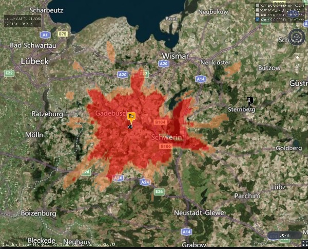

Einmal 5kW
5kw.jpg [ 165.18 KiB | 8548-mal betrachtet ]

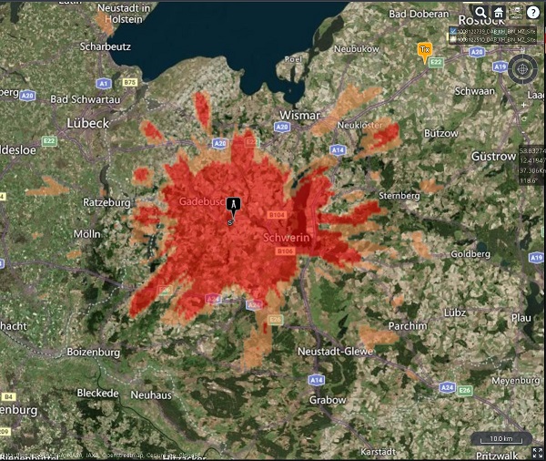

Einmal 10kW
10kW.jpg [ 153.6 KiB | 8548-mal betrachtet ]

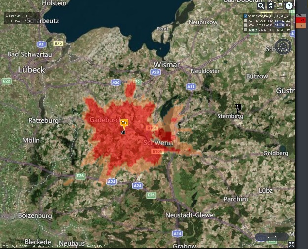

Einmal 25kW
Dateikommentar: 25kW
25kw.jpg [ 178.02 KiB | 8548-mal betrachtet ]
Die Werte dazwischen sind unnötig zu rechnen +/- 1dB ist nicht feststellbar.
Rot: Indoor
Gelb: Outdoor
Mindestpegel nach ITU-Richtlinie und kein DX-Gedönse.
Feststellung: Versorgt vornehmlich Fläche, aber für die größeren Städte unbrauchbar.

vielen Dank für die Plots! *bravo*
das sieht doch reichlich enttäuschend aus von der Reichweite, vermutl. der doch sehr geringen Höhe des Masten geschuldet.
damit kommt man nicht mal bis Wismar, dort bräuchte man einen 500 Watt Füller so wie ihn der 1.BM dort bereits hat und der NDR ebenfalls.
