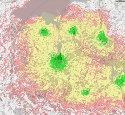

Dabei kam dann zunächst folgende Abdeckung heraus:

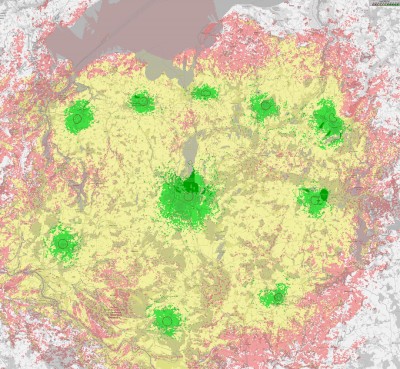

Schwerin (10 kW), Marnitz (5 kW), Güstrow (10 kW gerichtet, eigene Antenne), Grevesmühlen (2 kW) und Wismar (1 kW):
MV West 5 Tx a.jpg [ 1.24 MiB | 20723-mal betrachtet ]
Grundsätzlich sah das ganze schon sehr ordentlich aus, allerdings störte mich die doch schlechte Abdeckung des Standorts Wismar.
Gleichzeitig schien mir auch die kurze Distanz zwischen Grevesmühlen und Wismar eher suboptimal für eine Flächenversorgung.
Fündig wurde ich in Neukloster und außerdem erschien mir etwas mehr Leistung aus Grevesmühlen auch sinnvoll, was auch gleichzeitig die Versorgung im Klützer Winkel verbessert.

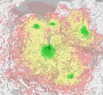

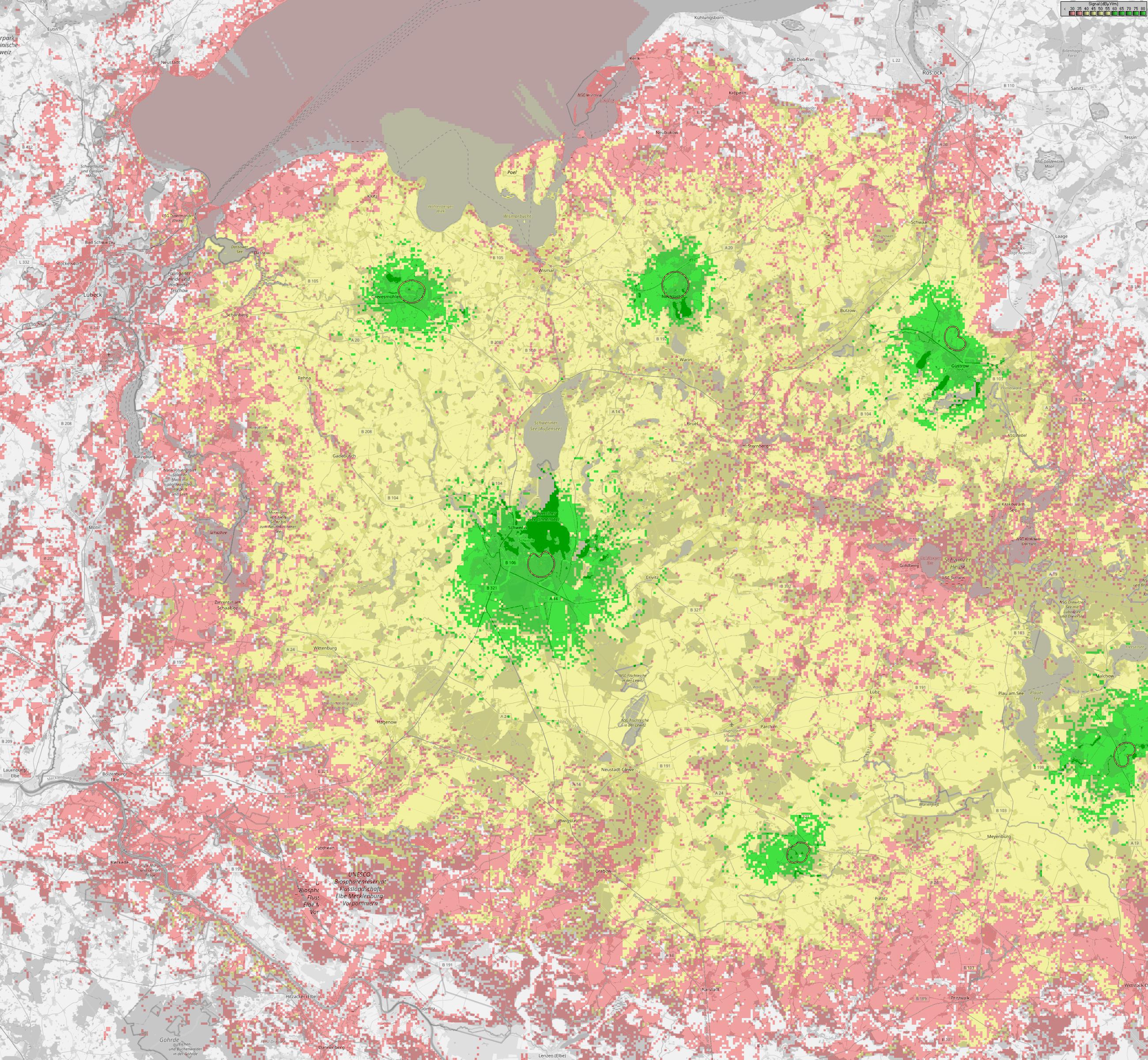

Die zweite Abdeckung hat nun die Änderungen, dass GVM mit 5 statt 2 kW sendet (Antenne unverändert) und Neukloster mit 5 kW statt Wismar mit 1 kW:
MV West 5 Tx b.jpg [ 1.23 MiB | 20723-mal betrachtet ]
Auffallend sind nun noch die größeren Löcher im Bereich Goldberg/Plau am See, in Boizenburg und im südlichen Kreis LWL-PCH.

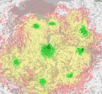

Zunächst dachte ich an eine Versorgung vom Sender Röbel.
Auch hier würde wohl eine eigene, gerichtete Antenne nötig sein, um die Schutzabstände zum NDR PW-Mux einhalten zu können.
Dabei kommt dann mit 10 kW folgende Abdeckung heraus:
MV West 6 Tx a.jpg [ 1.23 MiB | 20723-mal betrachtet ]
Grundsätzlich ist das Ergebnis nicht schlecht, nur wird auch schon viel Fläche außerhalb des vorgesehenen Gebiets versorgt, was nicht optimal ist. Außerdem bleibt die Versorgung im Bereich Goldberg eher mäßig. Der Bereich rund um Plau am See ist natürlich gut versorgt.

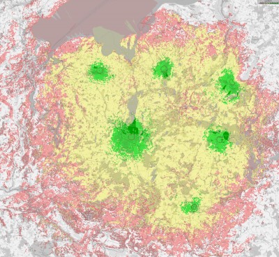

Deshalb suchte ich nun einen Standort im Bereich Goldberg.
Mit 10 kW und Einzügen in Richtung Westen ergibt sich dann folgende Abdeckung:
MV West 6 Tx b.jpg [ 1.22 MiB | 20723-mal betrachtet ]
Da eine Mitnutzung der Antenne in Röbel quasi ausgeschlossen ist,
ergibt sich auch keine Kostenersparnis, weshalb ich den Standort Goldberg bevorzugen würde.
Eure Meinung ist gerne gesehen ;)

BeitragVerfasst: Mo 5. Apr 2021, 17:24
Beiträge: 7754
Ohne den Standort Wismar wird nicht sein, zu wenig Pegel fuer In Door Empfang.
Bist du sicher, dass alle Parameter fuer Marnitz passen? Der zeigt mir etwas wenig Abdeckung, gemessen an der Standorthoehe.
BeitragVerfasst: Mo 5. Apr 2021, 17:32
Ohne den Standort Wismar wird nicht sein.
Mag natürlich sein. Gleichzeitig braucht man aber auch einen Standort im Bereich Neukloster.
Dann könnte man natürlich Grevesmühlen und Neukloster auf 2kW drosseln und Wismar mit 500 W fahren. Sollte auch noch kostengünstig bleiben.
Das sollte passen, 138m über NN, Antennenhöhe 68m. Werte wie beim NDR.
Bei einem Blick auf die Empfangsprognose (https://www.dabplus.de/empfang) ist meine Abdeckung und die auf der Website allerdings sehr änhlich, obwohl ich ja nur mit 5kW rechne.
Es ist wohl die nicht ganz optimale Antennenkonstruktion die die Reichweite bremst.
BeitragVerfasst: Mo 5. Apr 2021, 18:39
Beiträge: 7754
Neukloster ist laut NDR mit Schwerin und Wismar In Door versorgt. Musst die Planungskarte fuer Ende 2021 nehmen, darin hat Schwerin die 10kW aus dem GFK.

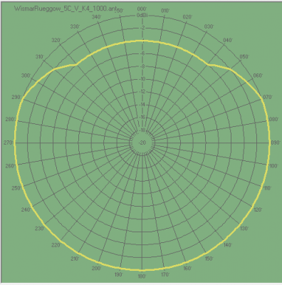

Könnte es auch sein, dass in Wismar noch die Antenne gewechselt wird?
Laut FMSCAN nutzt man in Wismar aktuell folgendes Antennendiagramm:
wismar.PNG [ 26.35 KiB | 20697-mal betrachtet ]
Koordiniert ist aber dieses Diagramm:
wismar2.PNG [ 26.29 KiB | 20697-mal betrachtet ]
Glaube ich nicht. Das war wohl nur als Option, zusaetzlich Felder nach Sueden montieren zu koennen, fuer den Fall, dass man von Schwerin aus langfristig nicht richtig nach Nord-Nordost senden kann. Da nun die Schweriner Sendeleistung leicht angehoben und die Antennenhoehe deutlich erhoeht wird, duerfte die NDR Prognose fuer Ende 2021 mit der derzeitigen Wismarer Antenne (ohne Felder nach Sueden) gerechnet sein.

Eure Anmerkungen bezüglich Wismar und Neukloster habe ich vernommen und verfahre nun weiter mit Wismar (1,6 kW) und Grevesmühlen (2,5 kW), also wie beim NDR.
Außerdem drossele ich den Standort Goldberg auf 5 kW, eben aus kostengründen.
Die Unterschiede zu den 10 kW sind zu vernachlässigen.

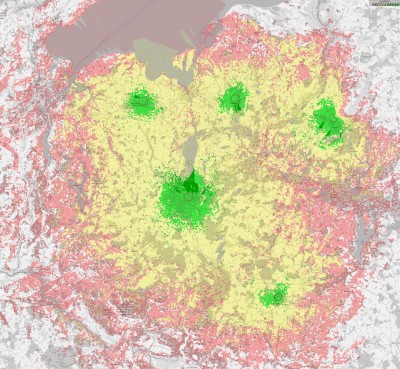

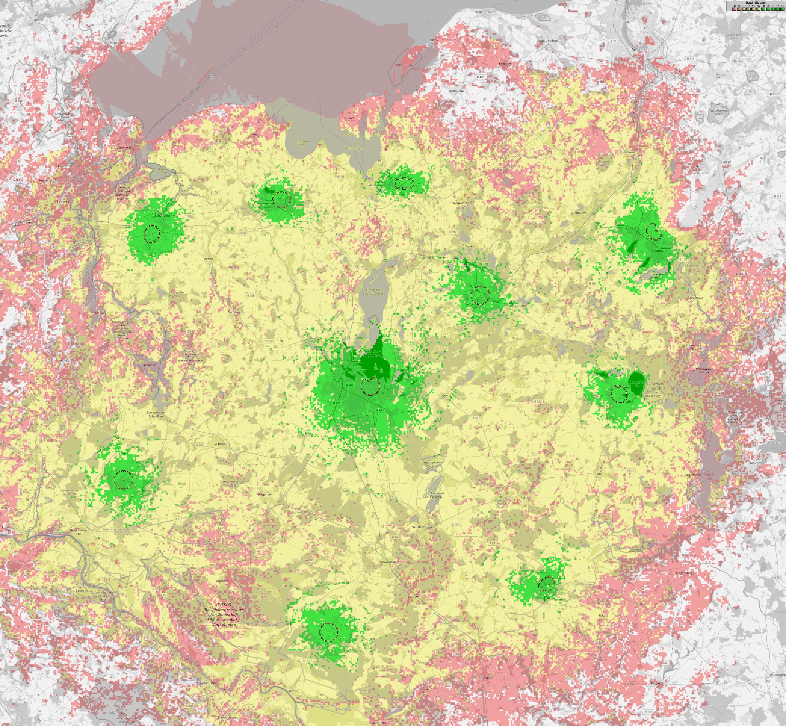

Für den Südwesten des Gebiets eignet sich der auch vom NDR geplante Standort Greven/Granziner Heidberg sehr gut, gerechnet mit 5 kW rund:
MV West 7 Tx.jpg [ 1.23 MiB | 20622-mal betrachtet ]

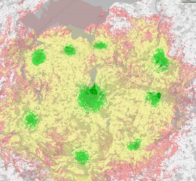

Dann fehlt noch ein Füllsender im Süden.
Hier habe ich mir einen Turm in Karenz gesucht, der rund 68m über NN liegt und die übliche Höhe von 45m hat. Gerechnet habe ich auch hier mit 5kW rund:
MV West 8 Tx.jpg [ 1.21 MiB | 20622-mal betrachtet ]
