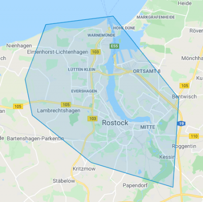

Die MMV hat die Ausschreibung für den Rostocker Lokalmux im Kanal 10A gestartet.
Die Ausschreibung richtet sich ausschließlich an nicht-kommerzielle Anbieter.
Folgendes Gebiet ist durch die Ausschreibung definiert:
rostock_10a.PNG [ 92.81 KiB | 28075-mal betrachtet ]
Quelle: Google.com
https://medienanstalt-mv.de/aktuelles/a ... stock.html

Dann ist also sowas wie Lohro der Initiator dahinter aber doch kein privater Programmanbieter. Die Kachel ergibt nicht die Moeglichkeit die vorhandene Antenne in Krummendorf mit zu nutzen. Also, nicht kommerziell und nur sehr lokal auf die Stadt begrenzt. Das passt dann auch zum angedachten Kanal 10A, der ueber die Ostsee oft aus Schweden gestoert wird.

wird bestimmt der Renner, vor allem wenn bei leichtem Sonnenschein in Warnemünde schon kein Empfang mehr möglich ist weil der 10A aus Hamburg reindrückt. (in Schweden sendet kein DAB auf 10A nur 10C)
das Polygon ist ja auch geil, nichtmal Bentwisch und Rö-Hagen sind vollständig abgedeckt.
Besucher von Karls Erdbärhof haben also kein Signal.

In Schweden sendet kein DAB auf 10A, dafuer aber DVB-T Teracom Mux7 u.a. aus Malmoe und Hoerby auf Kanal 10A, 10B, 10C und 10D, mit Sendeleistungen deutlich staerker als DAB.
Das stoert in Warnemuende, direkt ueber's Wasser, sehr viel haeufiger als es Hamburg Moorfleet ueberhaupt bis dahin schaffen duerfte. Sogenannte Ostseetropo ist sehr viel haeufiger als Tropo ueber Land. Vorallem aber ist Ostseetropo auch tagsueber bei Sonnenschein.
Wegen des Teracom Mux sicher auch die deutlichen Einzuege Richtung Nordost, was eben die Nutzung der Antenne in Krummendorf ausschliesst.
