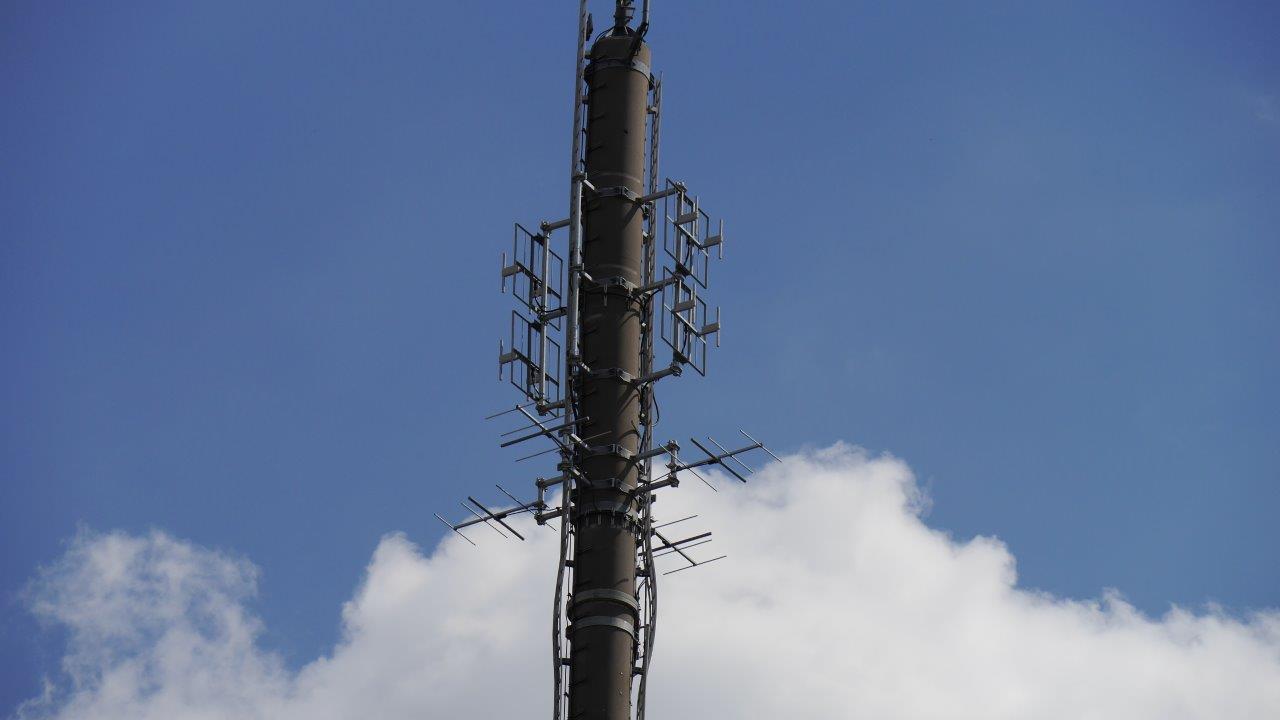

Die neuen DAB Antennen in Wismar. Nun müssen wir regelmäßig beim NDR nachschauen, wann eingeschaltet wird. Schwerin und Wismar werden zusammen das erste SFN auf 12B in MV bilden.
Wismar DAB Antennen.JPG [ 49.92 KiB | 6513-mal betrachtet ]
