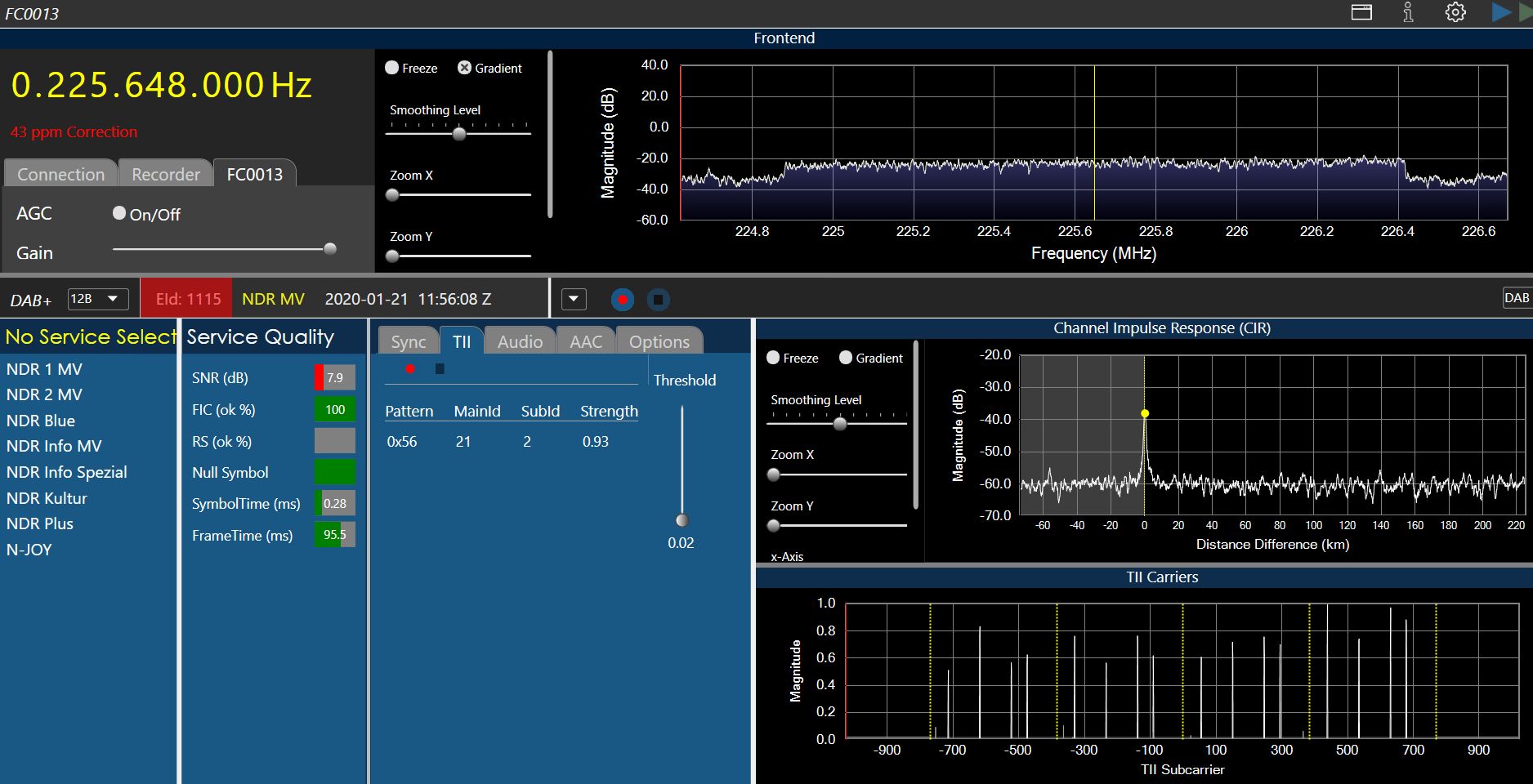

Radio Fan hat geschrieben:
Gestern konnte ich im Bereich Wismar normalen Empfang feststellen.
Ich habe das aber schon ganz anders erlebt.
Wie sieht es aktuell bei Wismar aus?
Schon seit ueber einer Woche zeigt mir Qirks immer nur Wismar an. Der TII und auch der Spike von Schwerin (der meist sogar ohne Tropo vorhanden ist) fehlen komplett. Jetzt ist Tropo und selbst da ist nichts von Schwerin zu sehen. Hier ist natuerlich auch Schweden drunter aber trotzdem ist es anders als sonst.
Wismar.jpg [ 196.99 KiB | 6323-mal betrachtet ]

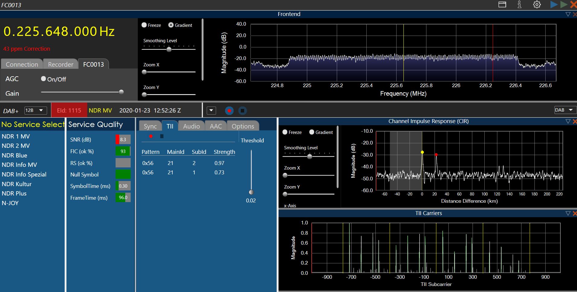

 Betreff des Beitrags: Re: Private Radiosender auf DAB+?
BeitragVerfasst: Do 23. Jan 2020, 14:51
Beiträge: 7752
Seit heute ist 12B Schwerin wieder so wie er muss. Der war definitiv die letzten 2 Wochen aus dem Takt oder gestoert. Die Spikes bei 120 und 130km sind Flensburg und Schleswig.
