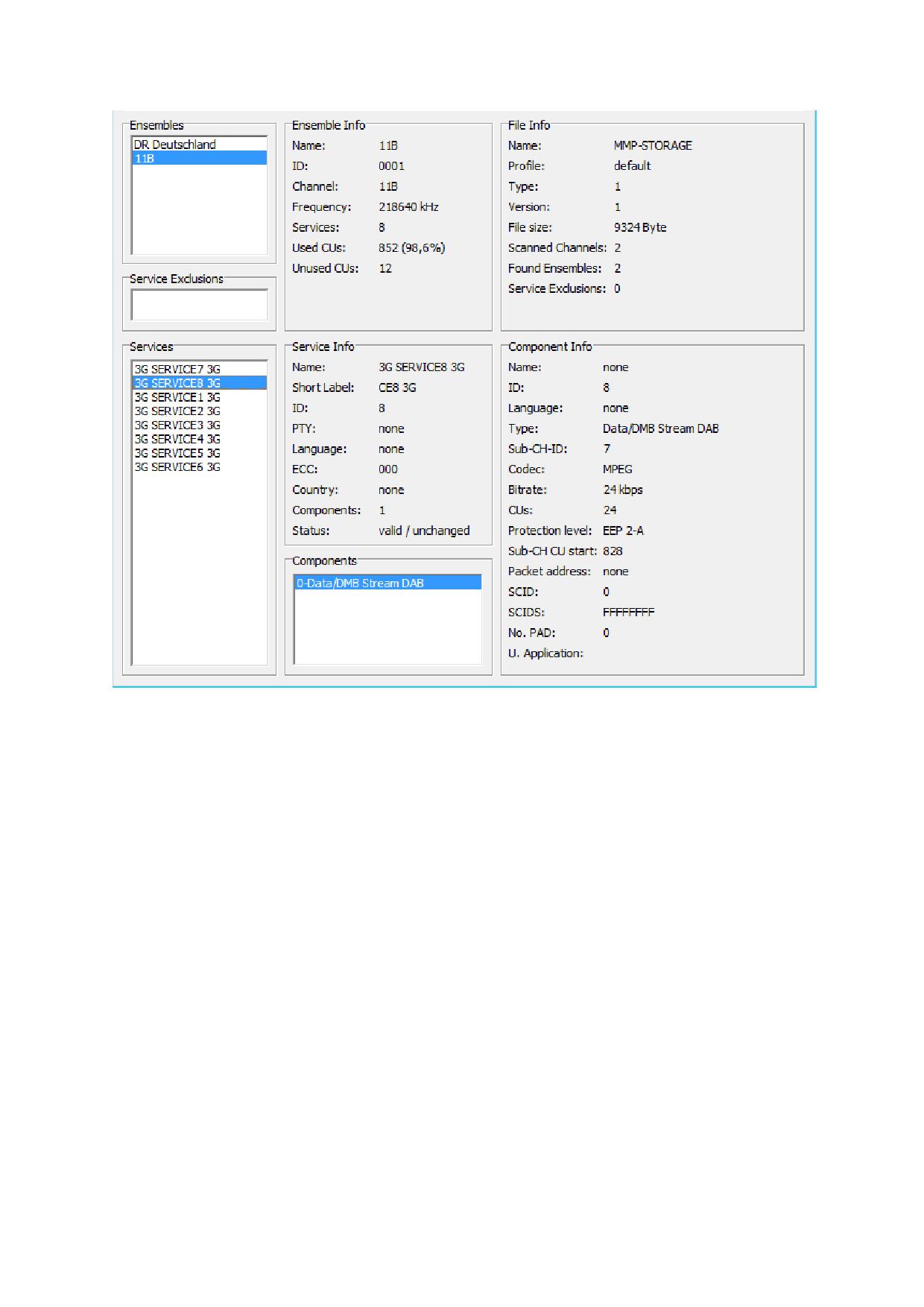

Ja, das ist gut möglich,ich möchte deshalb noch eine andere Variante in die Diskussionsrunde einbringen. Der 11B ist der Regional Multiplex für den Großraum Rostock mit 4 angefragten Senderstandorten. Wer sagt uns denn, dass der NDR hier überhaupt noch aufschalten will. Wenn die Nutzung von Regionalkanälen auch in MV Ende des Jahres ausläuft, dann müsste der NDR sowieso einen der beiden Landeskanäle belegen müssen!
Nun ist aber der Regional Multiplex technisch sendebereit vorbereitet und getestet worden, vielleicht sogar schon mit einem vorhandenen DAB Sender. Wenn man diesen Kanal nur koordiniert hätte, würde man doch nun aber nicht so einen Aufwand treiben? Ein Antennendiagramm kann man doch sicherlich auch nur mit dem 5C nachweisen, oder?
Es bleibt spannend, was mit dem 11B passieren wird. Vielleicht sind wir ab Montag schlauer.

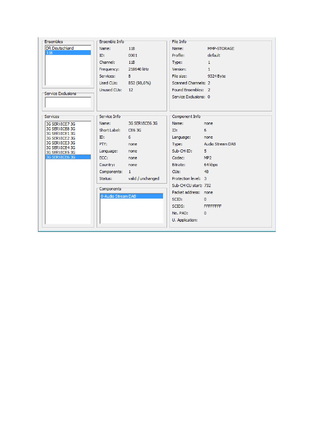

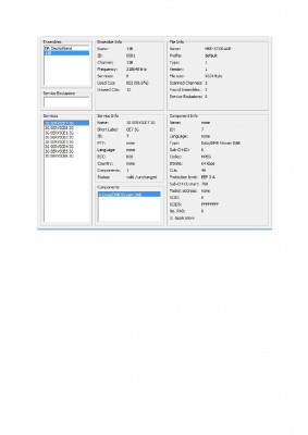

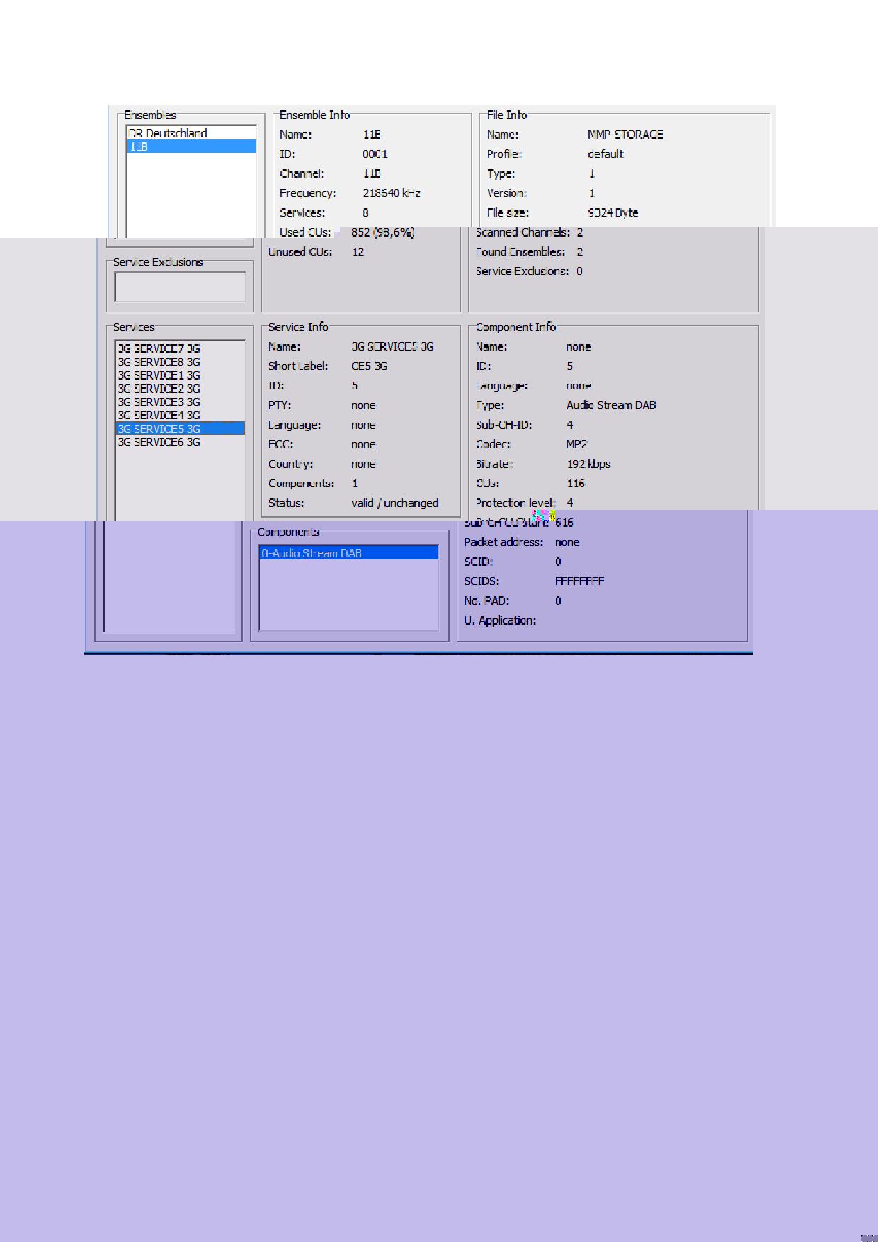

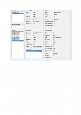

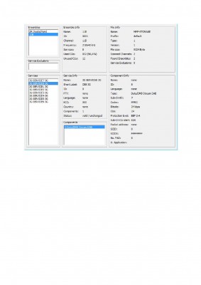

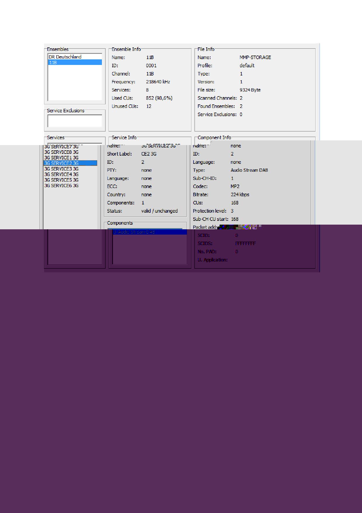

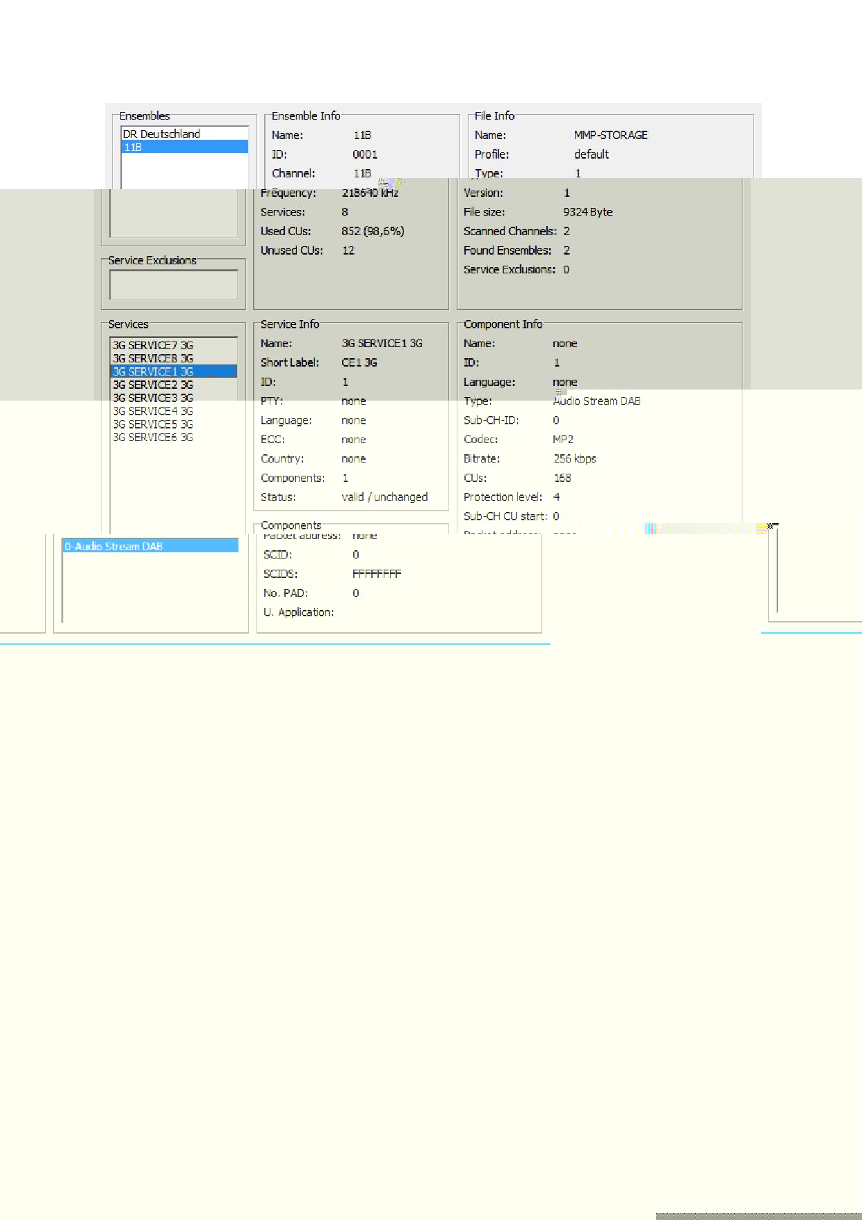

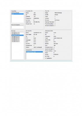

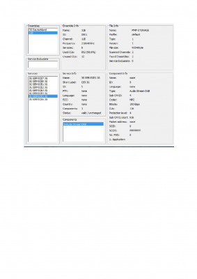

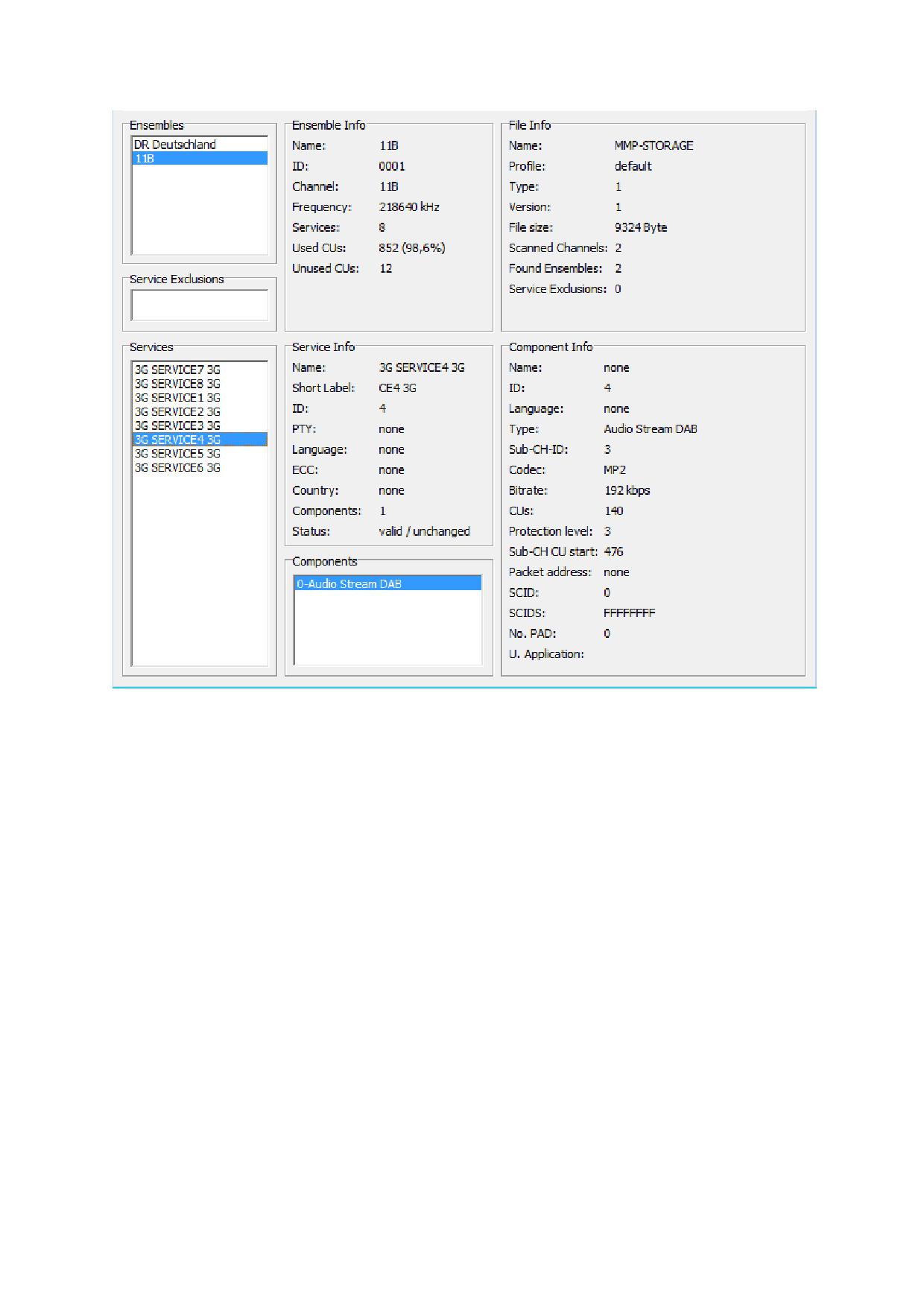

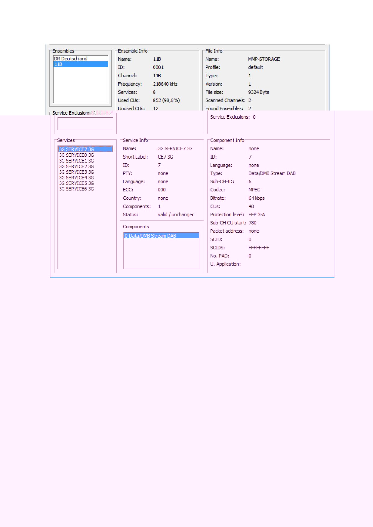

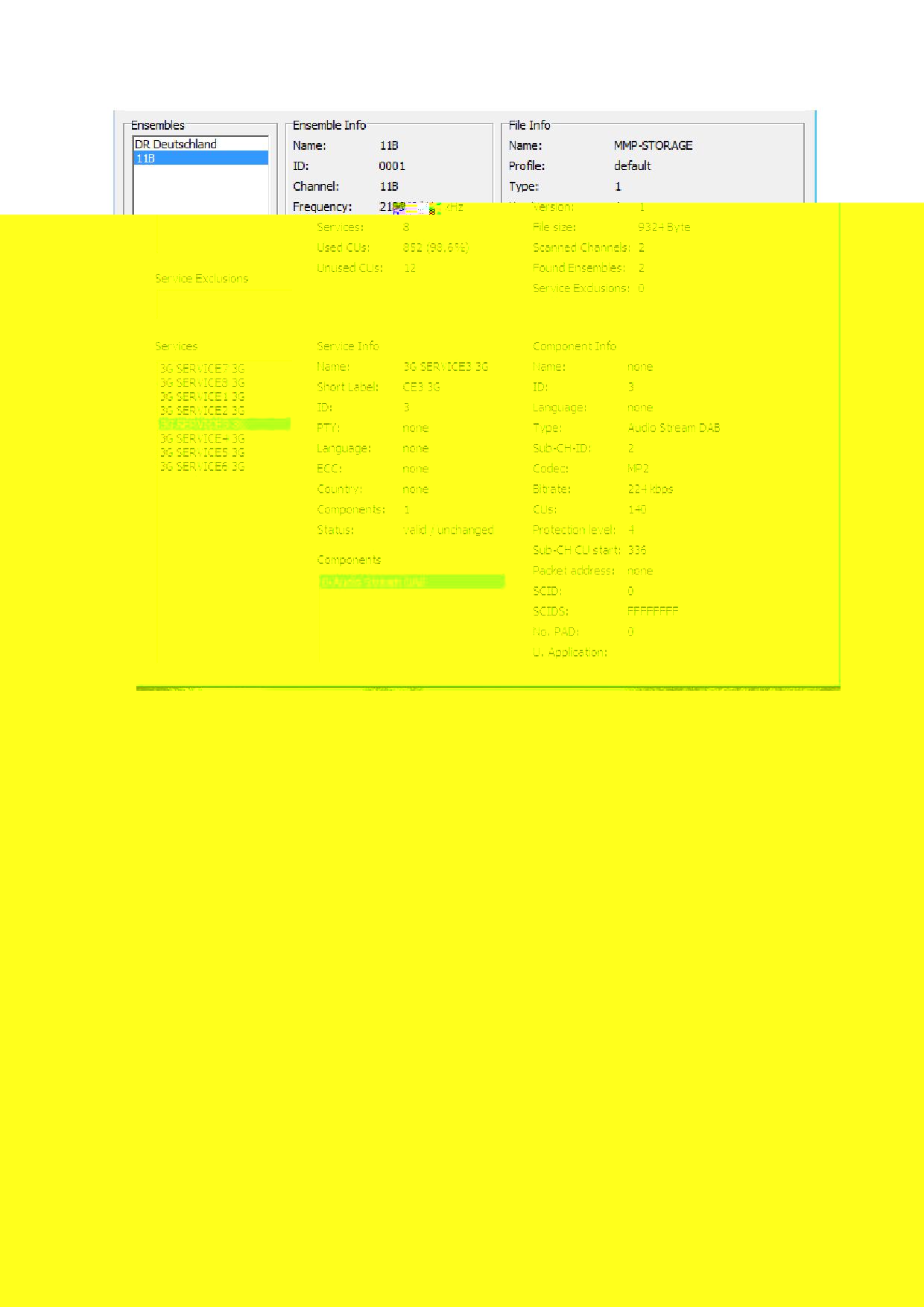

Infos vom Test des 11B am 28.08.204 von 9 Uhr bis 13:15 Uhr von Rostock Toitenwinkel.
Die mmp Datei mit Muxx Inspektor ausgelesen.
