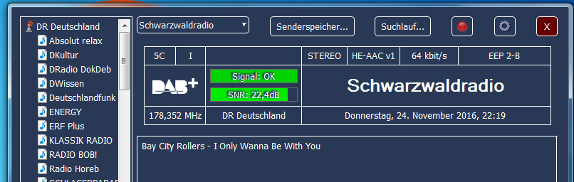

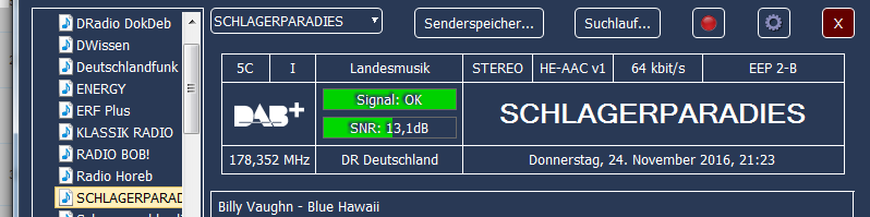

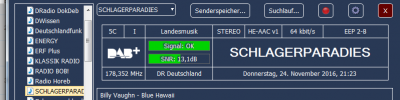

Züssow ist noch auf Sendung habe eben mit dem Technisat probiert 8-10 Balken und den Dipol siehe Bild! Das untere Bild ist an der nach Rostock stehenden Teleskop Antenne gemacht. Ich behaupte mal wenn ich im 1 Stock vor dem Festster solche Werte habe ist alles ok mit Züssow. Es kann aber sein das Morgen wie Rügen47 schrieb verbessert wird.
Züssow Neu.PNG [ 46.81 KiB | 4728-mal betrachtet ]
Züssow.PNG [ 28.03 KiB | 4748-mal betrachtet ]

Natuerlich ist Zuessow an und funktioniert in Greifswald auch einwandfrei, nicht nur bei mir. Wenn aber so viele andere Standorte das SFN stoeren, dann geht natuerlich das S/N in die Knie.
Ihr muesst euch die Pegel ansehen und nicht das S/N, welches bei 2 fast gleichstark einfallenden Sendern genau Null ist, auch bei fettem Pegel. Wenn in Greifswald beispielsweise die Berliner horizontalen Sender an der vertikalen nach Suedwest ausgerichten Antenne mit 4 Balken gehen, dann kommen die mit Sicherheit auch auf Usedom sehr stark an und stoeren Zuessow. An eben dieser Antenne ging die Balkenanzeige genau deshalb heute Abend auch schon mehrmals auf 12/16 Balken zurueck, bei trotzdem ueber 40dBuV Signalpegel des 5C Pegel. 15km neben dem Sender und ihr wundert euch warum das S/N nach 40km schlecht ist. Natuerlich kann in Stralsund oder auf Ruegen an einer nach Rostock ausgerichteten Antenne auch zusaetzlich noch eine nicht richtige Synchronisation mit Rostock, also zum 5C SFN hinzukommen. Waere ja nicht das erste mal. Allerdings duerfte in dem Fall der Forenuser 2016 auch kaum ein Signal haben.
Genau deshalb sind ja die Prognosekarten so extrem pessimistisch gehalten, damit es eben da wo Versorgung angezeigt ist auch bei solchen extremen Ueberreichweiten noch funktioniert und ausserhalb dieses Bereichs kann es gehen, muss aber nicht.
Ich brauche hier nur den Finger an die Antennenbuchse halten und habe selbst beim Schwarzwald Ton. Der Unterschied zwischen sehr kurzer Antenne, 1 Segment und aber 70cm ist an einigen Stellen in der Wohnung ganz normal um die 6 Balken, an anderen Stellen aber nur 1 Balken. Am Scanner natuerlich immer und ueberall so 12dB.
Die SFN Stoerungen wirken wie ein HF Stoerer, z.B. ein PlasmaTV oder LCD TV. Davor bricht das S/N ein, aber natuerlich nicht der Empfangspegel.
