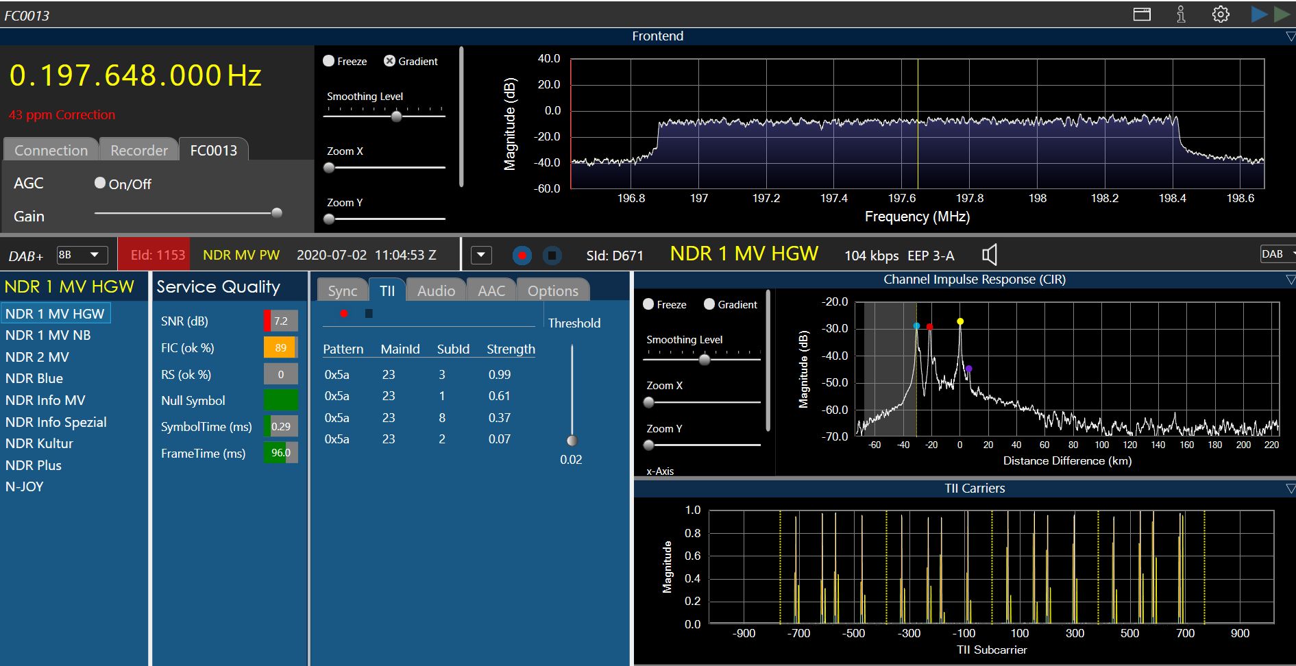

Hier mal der NDR MV PW Mux im Ganzen.
Mit viel Muehe schaffe ich es, dass Marlow hier staerkster Standort ist. Dabei ist dann logischerweise das SNR sehr schlecht, trotz an und fuer sich sehr gutem HF Pegel.
EID 1153, alles im PL3-A und mit 104kbps.
8BMarlowPW.jpg [ 222.49 KiB | 5726-mal betrachtet ]

Das Problem der falschen Zuordnungen ist nun behoben. Jetzt haben wir alle im 8B NDR MV PW.
Muss also demnaechst nur noch der HGW Multiplexer drauf.
@focki kann auf Ruegen mal schauen, wie der Empfang mit PL-3A an kritischen Stellen so ist. :-)

Ensemble 0x1155, Label: 'NDR MV PW', ShortLabel: 'NDR MV', LTO: +120 min, ECC: 0xE0, NumServices: 11
Audio-Service 0xD354, Label: 'NDR Blue', ShortLabel: 'NDR Blue', PTY: Rock Music (dynamic), AnnouncementSupport: No, NumComponents: 1 (Audio: 1, Data: 0)
AudioComponent, SCIdS: 0, Label: '', ShortLabel: '', ASCTy: 0x3F (AAC), SubChId: 7, StartCU: 468, NumCU: 78, ErrorProt: EEP 3-A (FEC: 1/2), Datarate: 104 kbit/s, NumUserApps: 1
Audio-Service 0xD383, Label: 'NDR Kultur', ShortLabel: 'NDR Kult', PTY: Serious Classical (dynamic), AnnouncementSupport: No, NumComponents: 1 (Audio: 1, Data: 0)
AudioComponent, SCIdS: 0, Label: '', ShortLabel: '', ASCTy: 0x3F (AAC), SubChId: 3, StartCU: 156, NumCU: 78, ErrorProt: EEP 3-A (FEC: 1/2), Datarate: 104 kbit/s, NumUserApps: 1
Audio-Service 0xD385, Label: 'N-JOY', ShortLabel: 'N-JOY', PTY: Pop Music (dynamic), AnnouncementSupport: Yes, Flags: 0x0002 [Road Traffic flash], NumClusters: 1 [4], NumComponents: 1 (Audio: 1, Data: 0)
AudioComponent, SCIdS: 0, Label: '', ShortLabel: '', ASCTy: 0x3F (AAC), SubChId: 6, StartCU: 390, NumCU: 78, ErrorProt: EEP 3-A (FEC: 1/2), Datarate: 104 kbit/s, NumUserApps: 1
Audio-Service 0xD387, Label: 'NDR Plus', ShortLabel: 'NDR Plus', PTY: National Music (dynamic), AnnouncementSupport: No, NumComponents: 1 (Audio: 1, Data: 0)
AudioComponent, SCIdS: 0, Label: '', ShortLabel: '', ASCTy: 0x3F (AAC), SubChId: 8, StartCU: 546, NumCU: 78, ErrorProt: EEP 3-A (FEC: 1/2), Datarate: 104 kbit/s, NumUserApps: 1
Audio-Service 0xD671, Label: 'NDR 1 MV HGW', ShortLabel: 'NDR 1 MV', PTY: Oldies Music (dynamic), AnnouncementSupport: Yes, Flags: 0x0002 [Road Traffic flash], NumClusters: 1 [1], NumComponents: 1 (Audio: 1, Data: 0)
AudioComponent, SCIdS: 0, Label: '', ShortLabel: '', ASCTy: 0x3F (AAC), SubChId: 1, StartCU: 0, NumCU: 78, ErrorProt: EEP 3-A (FEC: 1/2), Datarate: 104 kbit/s, NumUserApps: 1
Audio-Service 0xD771, Label: 'NDR 1 MV NB', ShortLabel: 'NDR 1 MV', PTY: Oldies Music (dynamic), AnnouncementSupport: Yes, Flags: 0x0002 [Road Traffic flash], NumClusters: 1 [5], NumComponents: 1 (Audio: 1, Data: 0)
AudioComponent, SCIdS: 0, Label: '', ShortLabel: '', ASCTy: 0x3F (AAC), SubChId: 9, StartCU: 624, NumCU: 78, ErrorProt: EEP 3-A (FEC: 1/2), Datarate: 104 kbit/s, NumUserApps: 1
Audio-Service 0xD782, Label: 'NDR 2 MV', ShortLabel: 'NDR 2', PTY: Pop Music (dynamic), AnnouncementSupport: Yes, Flags: 0x0002 [Road Traffic flash], NumClusters: 1 [2], NumComponents: 1 (Audio: 1, Data: 0)
AudioComponent, SCIdS: 0, Label: '', ShortLabel: '', ASCTy: 0x3F (AAC), SubChId: 2, StartCU: 78, NumCU: 78, ErrorProt: EEP 3-A (FEC: 1/2), Datarate: 104 kbit/s, NumUserApps: 1
Audio-Service 0xD784, Label: 'NDR Info MV', ShortLabel: 'NDR Info', PTY: News (dynamic), AnnouncementSupport: Yes, Flags: 0x0002 [Road Traffic flash], NumClusters: 1 [3], NumComponents: 1 (Audio: 1, Data: 0)
AudioComponent, SCIdS: 0, Label: '', ShortLabel: '', ASCTy: 0x3F (AAC), SubChId: 4, StartCU: 234, NumCU: 78, ErrorProt: EEP 3-A (FEC: 1/2), Datarate: 104 kbit/s, NumUserApps: 1
Audio-Service 0xDF84, Label: 'NDR Info Spezial', ShortLabel: 'NDR Spez', PTY: Information (dynamic), AnnouncementSupport: No, NumComponents: 1 (Audio: 1, Data: 0)
AudioComponent, SCIdS: 0, Label: '', ShortLabel: '', ASCTy: 0x3F (AAC), SubChId: 5, StartCU: 312, NumCU: 78, ErrorProt: EEP 3-A (FEC: 1/2), Datarate: 104 kbit/s, NumUserApps: 1
Data-Service 0xE0D020F0, Label: 'ARD TPEG', ShortLabel: 'ARD TPEG', PTY: -, AnnouncementSupport: No, NumComponents: 1 (Audio: 0, Data: 1)
DataComponent (MSC packet data), SCIdS: 0, SCId: 9, Label: '', ShortLabel: '', DSCTy: 0x05 (Transparent Data Channel), SubChId: 12, StartCU: 702, NumCU: 16, ErrorProt: EEP 2-A (FEC: 3/8), Datarate: 16 kbit/s, PacketAddr: 1, NumUserApps: 1
Data-Service 0xE0D03155, Label: 'NDR EPG', ShortLabel: 'NDR EPG', PTY: -, AnnouncementSupport: No, NumComponents: 1 (Audio: 0, Data: 1)
DataComponent (MSC packet data), SCIdS: 0, SCId: 10, Label: '', ShortLabel: '', DSCTy: 0x3C (MOT), SubChId: 13, StartCU: 718, NumCU: 16, ErrorProt: EEP 2-A (FEC: 3/8), Datarate: 16 kbit/s, PacketAddr: 1, NumUserApps: 1
Ensemble 0x1152, Label: 'NDR MV NB', ShortLabel: 'NDR MV', LTO: +120 min, ECC: 0xE0, NumServices: 10
AudioComponent, SCIdS: 0, Label: '', ShortLabel: '', ASCTy: 0x3F (AAC), SubChId: 7, StartCU: 624, NumCU: 104, ErrorProt: EEP 2-A (FEC: 3/8), Datarate: 104 kbit/s, NumUserApps: 1
AudioComponent, SCIdS: 0, Label: '', ShortLabel: '', ASCTy: 0x3F (AAC), SubChId: 3, StartCU: 208, NumCU: 104, ErrorProt: EEP 2-A (FEC: 3/8), Datarate: 104 kbit/s, NumUserApps: 1
AudioComponent, SCIdS: 0, Label: '', ShortLabel: '', ASCTy: 0x3F (AAC), SubChId: 6, StartCU: 520, NumCU: 104, ErrorProt: EEP 2-A (FEC: 3/8), Datarate: 104 kbit/s, NumUserApps: 1
AudioComponent, SCIdS: 0, Label: '', ShortLabel: '', ASCTy: 0x3F (AAC), SubChId: 8, StartCU: 728, NumCU: 104, ErrorProt: EEP 2-A (FEC: 3/8), Datarate: 104 kbit/s, NumUserApps: 1
Audio-Service 0xD771, Label: 'NDR 1 MV NB', ShortLabel: 'NDR 1 MV', PTY: Oldies Music (dynamic), AnnouncementSupport: Yes, Flags: 0x0002 [Road Traffic flash], NumClusters: 1 [1], NumComponents: 1 (Audio: 1, Data: 0)
AudioComponent, SCIdS: 0, Label: '', ShortLabel: '', ASCTy: 0x3F (AAC), SubChId: 1, StartCU: 0, NumCU: 104, ErrorProt: EEP 2-A (FEC: 3/8), Datarate: 104 kbit/s, NumUserApps: 1
AudioComponent, SCIdS: 0, Label: '', ShortLabel: '', ASCTy: 0x3F (AAC), SubChId: 2, StartCU: 104, NumCU: 104, ErrorProt: EEP 2-A (FEC: 3/8), Datarate: 104 kbit/s, NumUserApps: 1
AudioComponent, SCIdS: 0, Label: '', ShortLabel: '', ASCTy: 0x3F (AAC), SubChId: 4, StartCU: 312, NumCU: 104, ErrorProt: EEP 2-A (FEC: 3/8), Datarate: 104 kbit/s, NumUserApps: 1
AudioComponent, SCIdS: 0, Label: '', ShortLabel: '', ASCTy: 0x3F (AAC), SubChId: 5, StartCU: 416, NumCU: 104, ErrorProt: EEP 2-A (FEC: 3/8), Datarate: 104 kbit/s, NumUserApps: 1
DataComponent (MSC packet data), SCIdS: 0, SCId: 8, Label: '', ShortLabel: '', DSCTy: 0x05 (Transparent Data Channel), SubChId: 12, StartCU: 832, NumCU: 16, ErrorProt: EEP 2-A (FEC: 3/8), Datarate: 16 kbit/s, PacketAddr: 1, NumUserApps: 1
Data-Service 0xE0D03152, Label: 'NDR EPG', ShortLabel: 'NDR EPG', PTY: -, AnnouncementSupport: No, NumComponents: 1 (Audio: 0, Data: 1)
DataComponent (MSC packet data), SCIdS: 0, SCId: 9, Label: '', ShortLabel: '', DSCTy: 0x3C (MOT), SubChId: 13, StartCU: 848, NumCU: 16, ErrorProt: EEP 2-A (FEC: 3/8), Datarate: 16 kbit/s, PacketAddr: 1, NumUserApps: 1
Ensemble 0x1124, Label: 'NDR MV HRO', ShortLabel: 'NDR MV', LTO: +120 min, ECC: 0xE0, NumServices: 10
Audio-Service 0xD571, Label: 'NDR 1 MV HRO', ShortLabel: 'NDR 1 MV', PTY: Oldies Music (dynamic), AnnouncementSupport: Yes, Flags: 0x0002 [Road Traffic flash], NumClusters: 1 [1], NumComponents: 1 (Audio: 1, Data: 0)
Data-Service 0xE0D03124, Label: 'NDR EPG', ShortLabel: 'NDR EPG', PTY: -, AnnouncementSupport: No, NumComponents: 1 (Audio: 0, Data: 1)

130CUs sind im PW Mux noch frei, die Daten-Channels haben PL2-A. Somit koennte man noch genau 5 Programme auf PL2-A anheben, z.B. die die nicht oder nur schlecht auf UKW zu empfangen sind, N-Joy, Kultur, Spezial, Blue, Plus.
