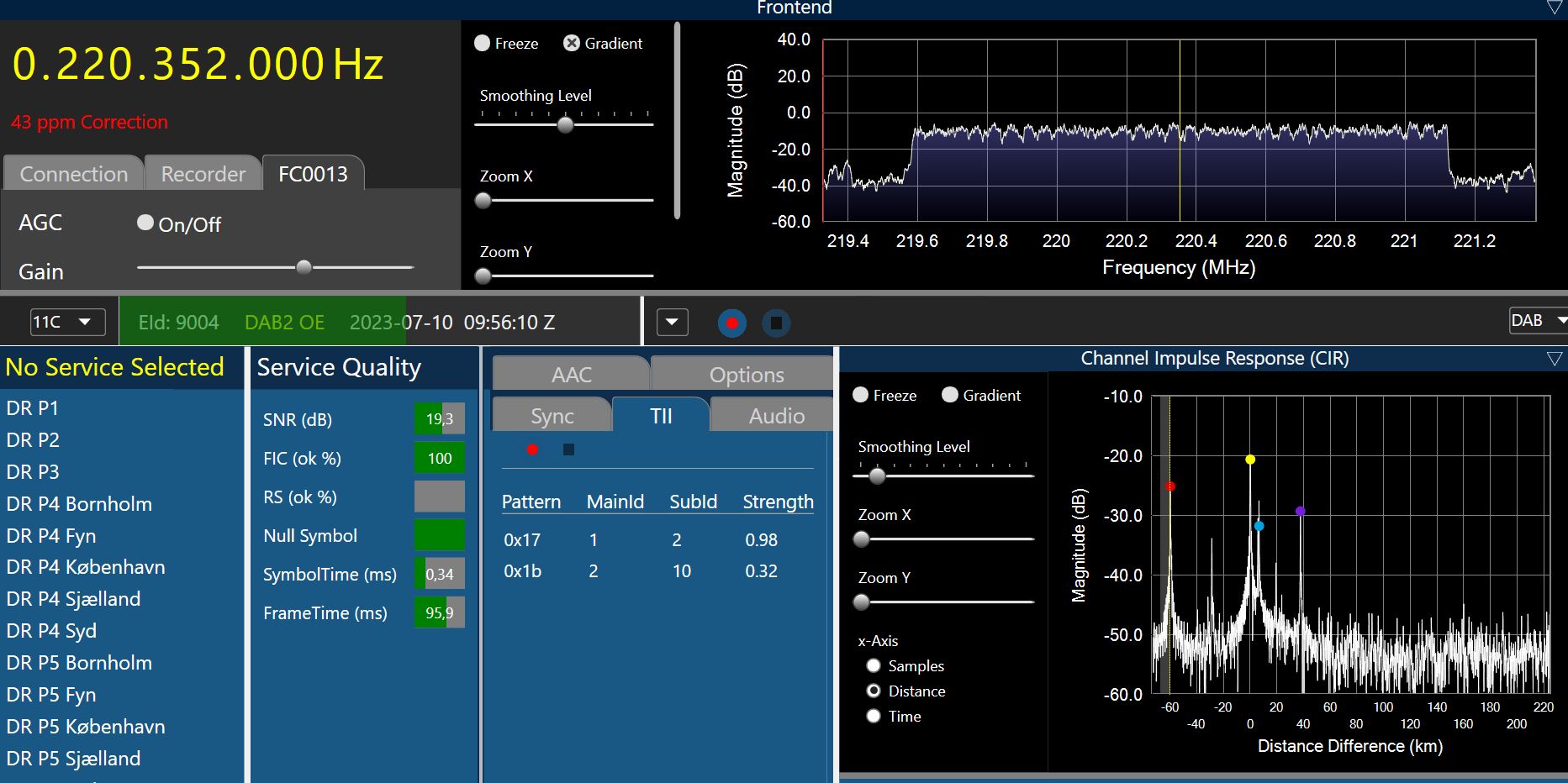

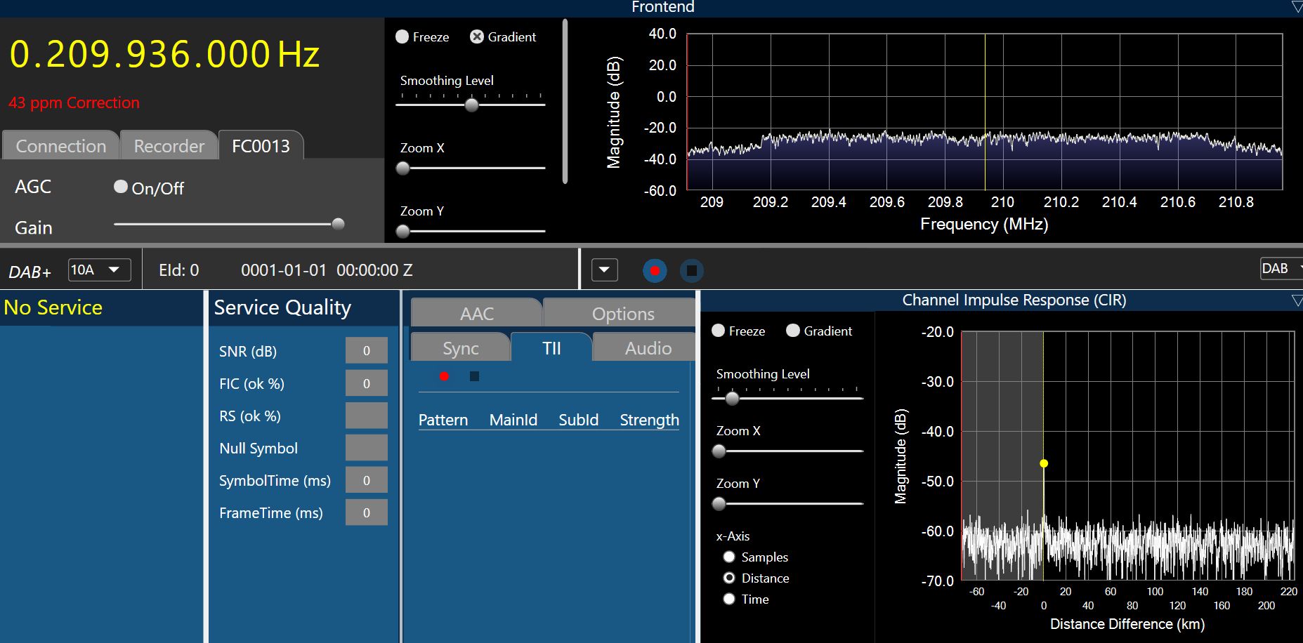

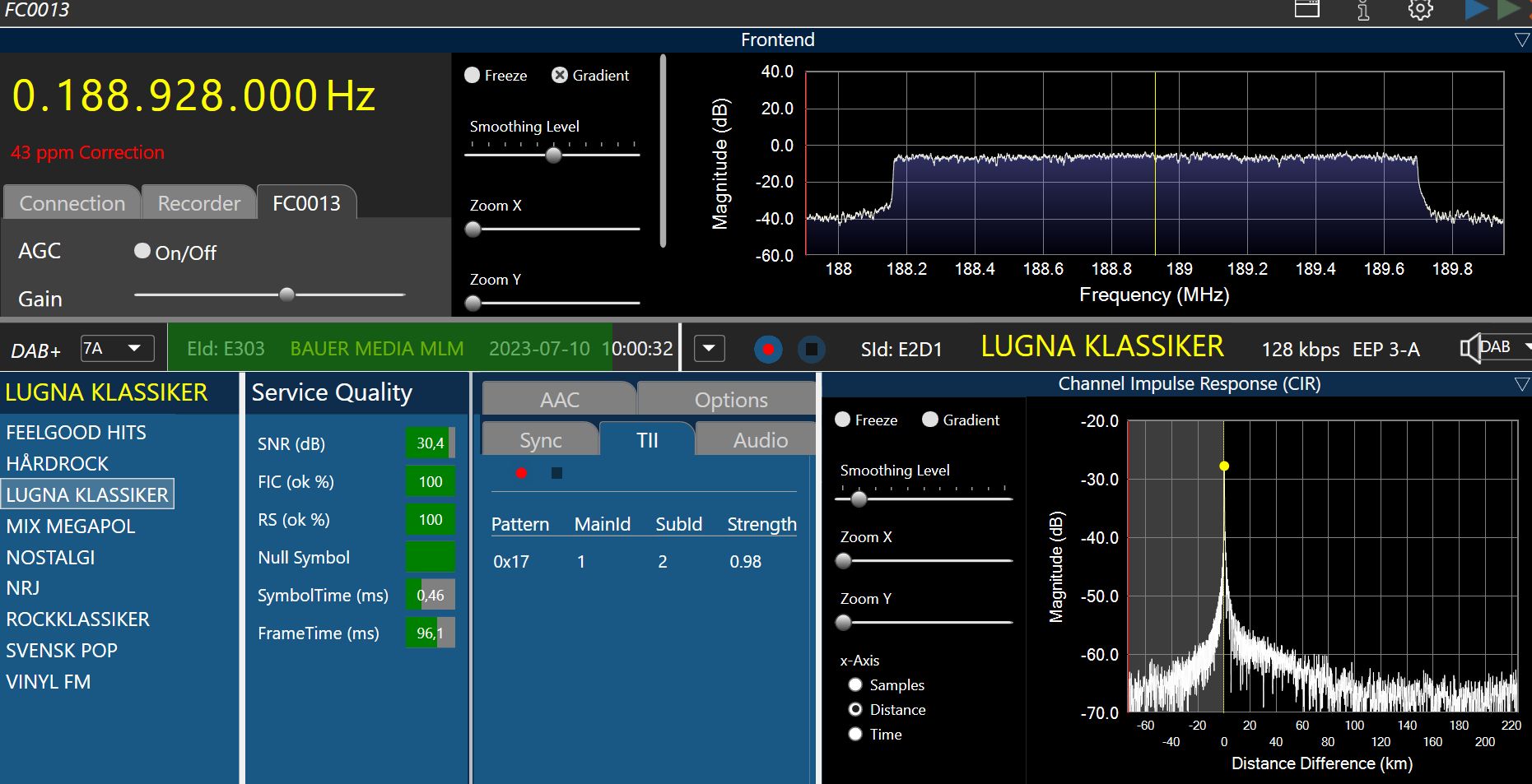

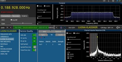

Auf Schlag und mit Pegel wie immer?
Die Tropo zieht nach Norden ab. Zumindest mit abgesenkter Verstaerkung uebersteuert es nicht mehr und die SNR passen zu den Pegeln. Nur noch normale, starke Ostseetropo aber nicht mehr so extrem.
Kopenhagen im 11C ist aber immernoch staerker als der sonst stark dominierende Vordingborg. Bungsberg ging relativ schnell im Pegel runter auf Normalpegel.
Rostock sehe ich auch wieder (der typische eine Spike). Schweden TV von der Seite ist weg.

Kopenhagen hatte ich jetzt mal angelassen und innerhalb von 10 Minuten ist der Pegel um 25dB abgefallen. Jetzt ist nur noch Malmoe stark angehoben. Alles andere hat Null Tropo.
