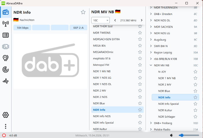

NDR Info wird am 14. April in allen NDR-Muxen auf eine einheitliche SID umgestellt und verliert den Länderzusatz in der Kennung:
https://www.ndr.de/der_ndr/empfang_und_ ... f-100.html
Die Umstellung ist erfolgt, das SPI Logo muß noch neu geladen werden.
0xD384 NDR Info [ NDR Info ] ECC: 0xE0, Country: Germany, PTy: News (static), Announcements: Traffic News, Cluster IDs [03]
AudioComponent (primary), SCIdS: 0, Label: 'NDR Info' [ 'NDR Info' ], ASCTy: 0x3F (AAC)
SubChId: 4, Language: Unknown/NA, StartCU: 312, NumCU: 104, EEP 2-A, Coderate: 3/8, Bitrate: 104kbps
Screenshot2026-04-15055143_copy_703x481.png [ 97.29 KiB | 3676-mal betrachtet ]
