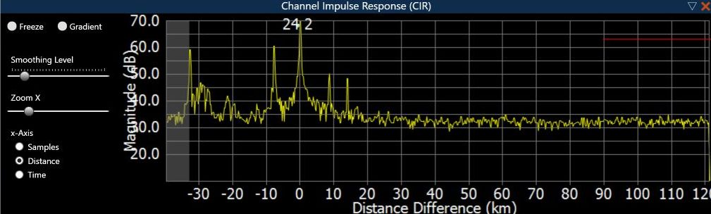

Aber wo versteckt der sich?
Ich sehe keine Veraenderung im 10C. Malchin, Neubrandenburg, Helpterberg, Neustrelitz, Roebel (von links nach rechts) mit TII wie immer. Ein weiterer Spike ist nicht hinzugekommen. Muesste aber, rechts vom Helpterberg, ca. 6dB schwaecher als Helpterberg.
10C.jpg [ 154.68 KiB | 3661-mal betrachtet ]

Vielleicht nur ein erneuter Startversuch?
So viel schwaecher als Helpterberg kann er hier doch gar nicht ankommen, dass er ueberhaupt nicht zu sehen ist.
Das Bild ist von einer provisorischen Antenne an meiner Ostseite, wo der Helpterberg dann der staerkste Standort ist. Matzdorf ist 10 km dichter als der Helpterberg, bei gleicher Richtung, aehnlicher Hoehe und 10 dB weniger Sendeleistung zu mir.
Im CIR rechts vom Helpterberg sind nur Neustrelitz und Roebel zu sehen.
10CostCIR.jpg [ 49.21 KiB | 3271-mal betrachtet ]

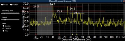

So sieht der 10C in Greifswald aus.
Malchin, Neubrandenburg, Helpterberg, Neustrelitz und Roebel aber kein Repeater zu sehen.
Also ich wuerde sagen er sendet gegen eine Kunstantenne, einen Kanal 8 Filter oder die Antennen oben sind so verkabelt, dass sie sich ausloeschen.
Viel wahrscheinlicher, er wurde noch ncht angeschaltet. :?
10Chgw1.jpg [ 205.52 KiB | 3187-mal betrachtet ]
