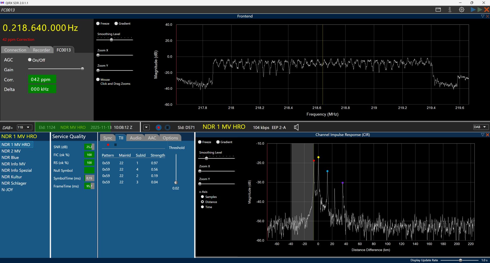

Der 11B Repeater Tessin wurde heute angeschaltet. Fuer Repeater typisch, nach rechts etwas breiter auslaufender Spike, bei 35 km.
11BmitTessin.jpg [ 182.63 KiB | 2698-mal betrachtet ]
