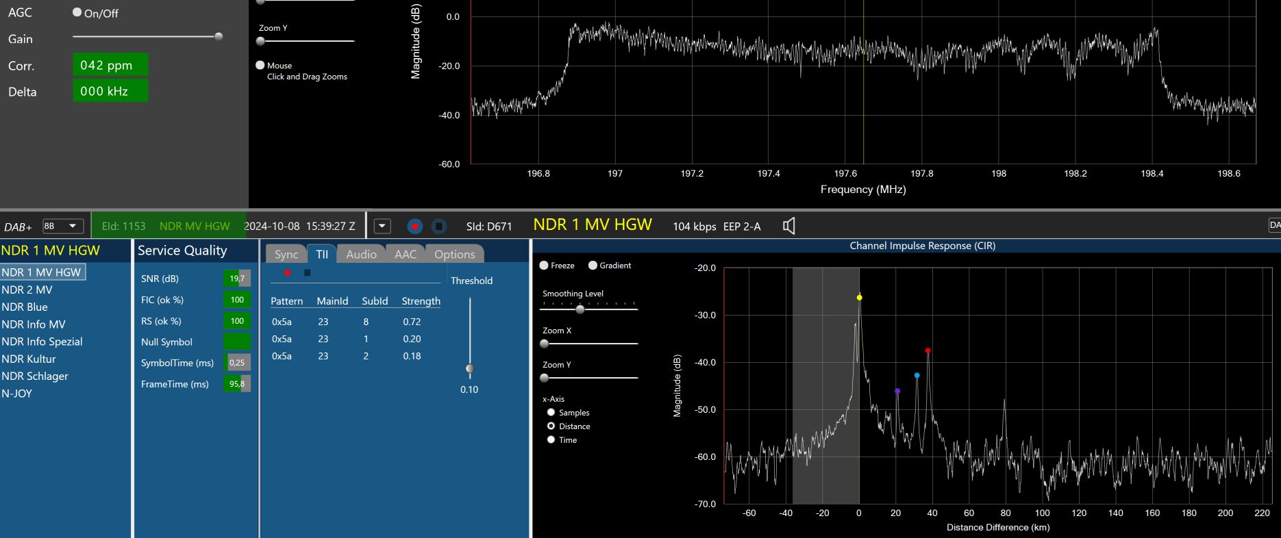

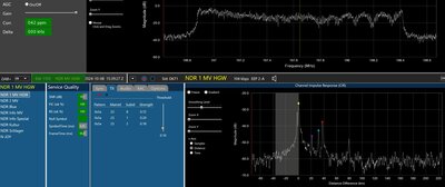

So ein Repeater dann also deutlich verzoegert im SFN. Die Laufzeit von Zuessow bis Demmin plus noch etwas Verzoegerung im Durchlauf duch den Repeater.
Wenn ich die Antenne auf Demmin richte sehe ich den Spike bei 79km. Zeitrichtig waere er bei 40km.
Als Greifswald (lila) aufgeschaltet wurde war es noch nicht so weit mit den Repeatern.
Werde die naechsten Tage mal vorbei schauen. Vor 4 Wochen war die Antenne noch nicht drauf, nur ein Seil gespannt.

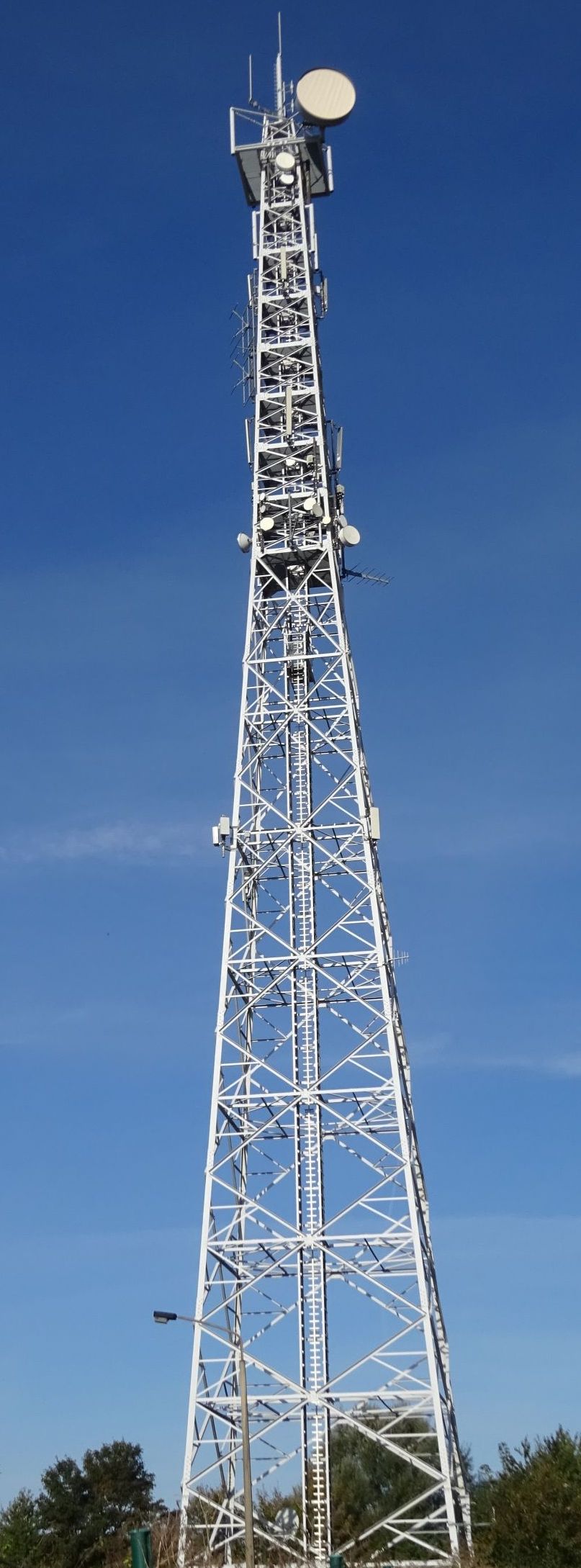

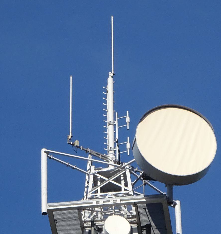

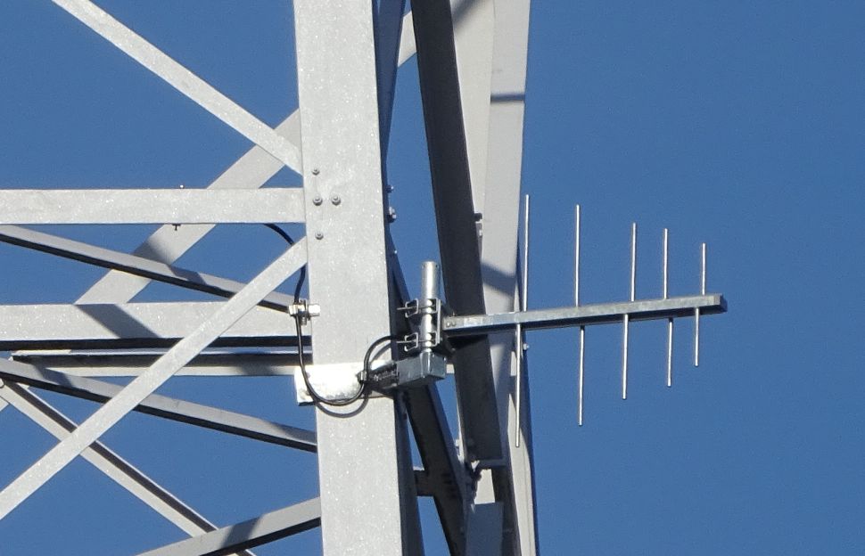

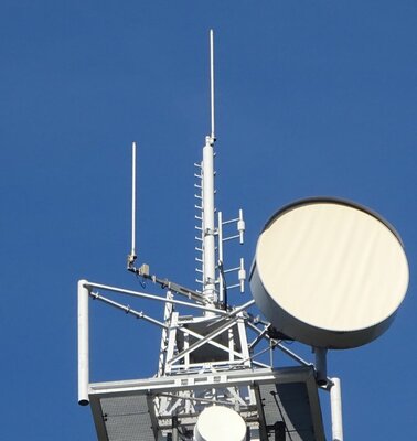

Entgegen der Koordinierung hat man in Demmin keinen Doppeldipol als Top Variante sondern die Version als Vormast verwendet. Dadurch nicht 4dB sondern mindestens 6dB Einzuege nach West.
Auch ist die Ausrichtung nach Zuessow einige Grad weiter Ost. Zur Stadt Demmin gehen im Prinzip noch die vollen 200 Watt.
In Demmin nun ueberall 8B Vollausschlag aber auch Loetz wird, wie prognostiziert, sehr gut erreicht.
TII ist natuerlich die 2302 aus Zuessow. In der Sendertabelle kann das korrigiert werden. Dort ist man wohl erstmal von Marlow ausgegangen.

Marlow sendet Horizontal, dafür passt die vertikale Ballempfangsantenne nicht.
außerdem sendet Marlow stark gerichtet (in meine Richtung nur wenige 100 Watt) und Züssow m.w. relativ rund?
