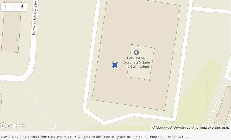

lt. NDR-Karte steht der Sender Toitenwinkel direkt vor der Don Bosco Schule in der Südstadt. das kann doch nicht stimmen:
https://www.ndr.de/der_ndr/empfang_und_ ... en132.html
rostock.jpg [ 49.89 KiB | 3502-mal betrachtet ]
Vielleicht hat sich da ein Praktikant mit den Koordinaten nur ein wenig vertan… :)
