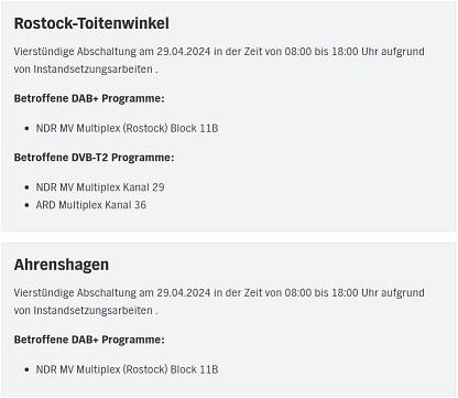

Ahrenshagen ist ganz eindeutig schon On Air. Passt mit 18km genau zur Entfernung und ist jetzt bei ruhiger Wetterlage sehr stabil dabei. Falls niemand in die Naehe kommt, wird man bei Tropo sehen ob es tatsaechlich ein Repeater ist, wenn kein neuer TII dazukommt. So wie ich das mal sehen konnte senden die Repeater den selben TII den der Repeater vom 'Speisesender' empfaengt. In diesem Fall waere das wohl die 2202 des Senders Guestrow.
Ahrenshagen ist ;wenn man nach der Wartungsseite des NDR geht; ein Repeater des Rostocker Senders (Krummendorf), da er letzten Mittwoch zeitgleich mit diesem off war, und auch am Montag wieder zeitgleich mit diesem off gehen wird. er sollte also demzufolge die 2201 haben.
https://forum.digitalradio-in-deutschla ... 084#p70911
Ahrenshagen.jpg [ 36.52 KiB | 4725-mal betrachtet ]
