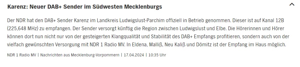

dieser neue Standort war sogar Thema in den Regionalnachrichten auf Radio MV!
Karentz.jpg [ 88.16 KiB | 3922-mal betrachtet ]
Quelle: https://www.ndr.de/nachrichten/mecklenb ... index.html
dieser Standort scheint dem NDR ja besonders am Herzen zu liegen, zuvor war in Dömitz der 9B aus Lüneburg/Dannenberg der stärkste Mux, gefolgt vom 10D aus Hamburg. :oops:
kann mich nicht erinnern dass jemals eine Aufschaltung eines Füllsenders in den Nachrichten vermeldet wurde.
so wie das durchklingt in der Meldung gab es Beschwerden über den bisher miserablen NDR MV-DAB Empfang.

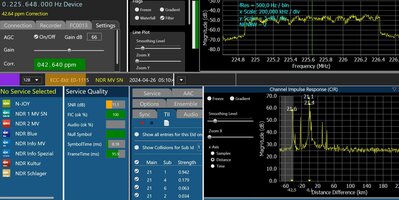

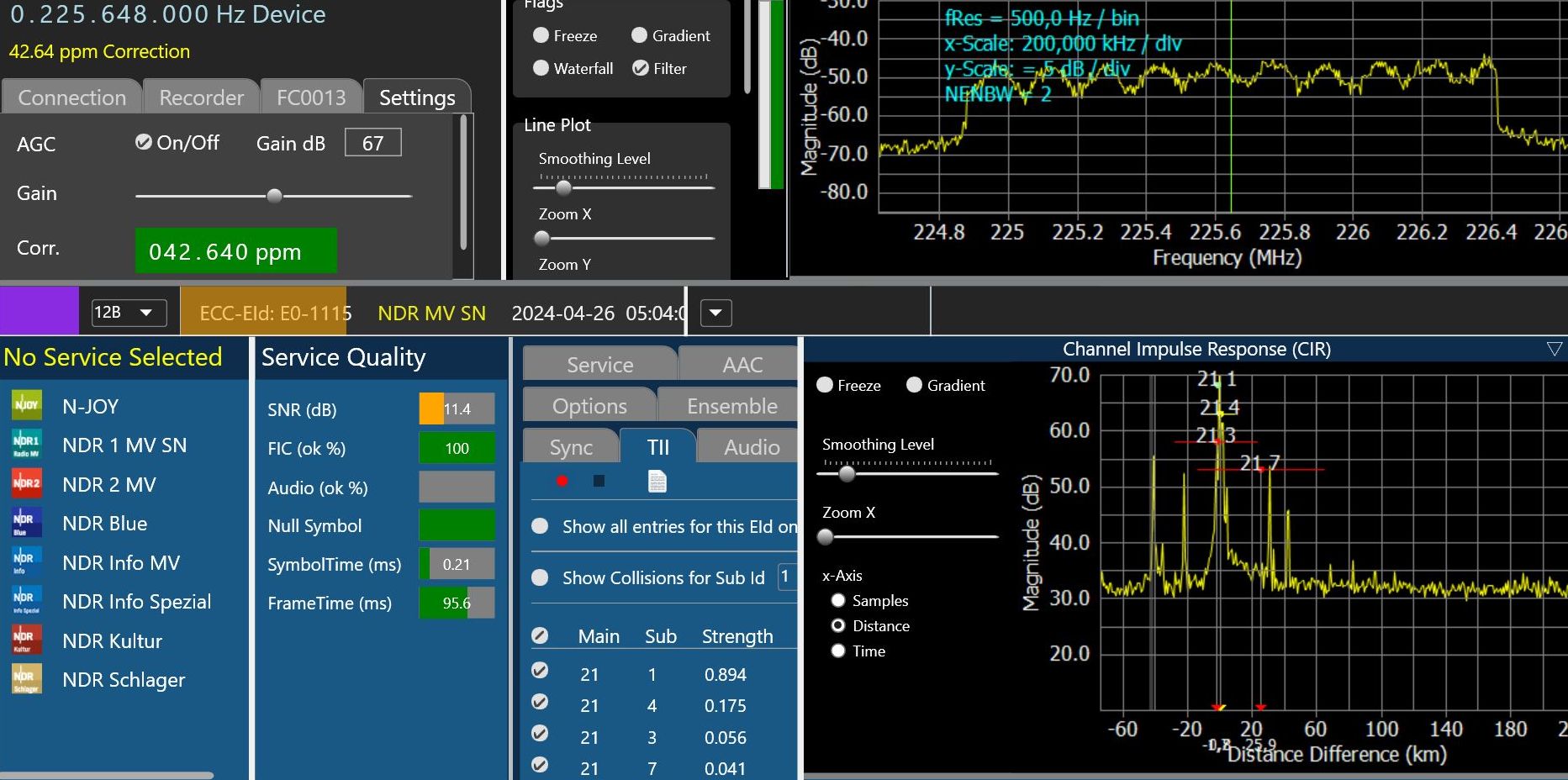

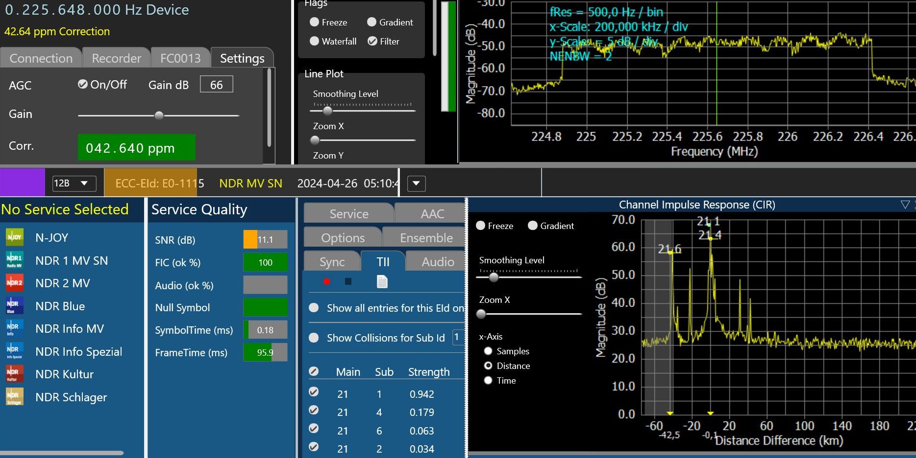

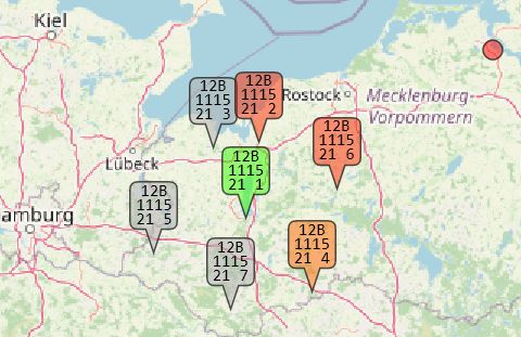

Ich kann jetzt die beiden TII bestaetigen. An horizontaler Antenne bei leichter Tropo im Nahbereich.
Zehna 21 06
Karenz 21 07
Hab meine Qirks Database auch schon mal aktualisiert.
12B_Zehna.jpg [ 232.49 KiB | 3799-mal betrachtet ]
12B_Karenz.jpg [ 237.36 KiB | 3799-mal betrachtet ]
12B_Map.jpg [ 38.25 KiB | 3799-mal betrachtet ]

schon erstaunlich dass du alle sieben 12B Standorte bei dir empfangen kannst, wohlgemerkt im Kernversorgungsgebiet des 8B Muxes. da liegt ja noch das komplette 11B Gebiet dazwischen.
vermutlich dürftest du auch in Summe alle 5 11B Standorte bei dir empfangen und in kürze 8 Standorte des 8B
da sieht man mal wie eng gestrickt die Netze sind, was im Kern der jeweiligen Verbreitungsgebiete zu einer fetten Überversorgung führt.
man muss sich schon fragen, warum man den 12B aus Schwerin direkt in Rostock Stadtmitte (Nähe Bahnhof) mit einer einfachen Teleskopantenne empfangen muss, also warum in diese Richtung nicht stärker ausgeblendet wird.
warum arbeitet der NDR nicht mit Dauntilt ?
wenn ich sehe ich bekomme deep idnoor den 11B aus Diedrichshagener Berg ("Sender Bad Doberan") , das muss doch nicht sein. ebenso 10C aus Röbel, warum muss der soweit nach Westen senden dass er Kaltenkirchen stört?
wenn man schon nicht 2 Nachbarregionalversionen in einem Mux verbreitet (komisch, in HH geht das, da sind sogar drei Regionalversionen drin im 10A) , um einen Kanal pro Flächenland einzusparen...
es reicht doch wohl wenn jeder Bürger einen NDR Mux empfangen kann indoor.
warum muss zb der Braunschweig 6C so weit nach Norden strahlen? um das Gebiet zu erreichen sendet der 6C doch aus Uelzen extra südstrahlend.

So erstaunlich ist das doch gar nicht denn die 12B Standorte empfange ich auch nur bei angehobenen Bedingungen und mit Aussenantenne. Einzig Schwerin geht immer. Bei Tropo geht doch auch Hamburg, Hannover usw. und ganz selten auch mal Hessen oder gar der SWR oder UK. Wie gesagt das ist nicht der Normalempfang bei Regenwetter. Deshalb hat es auch etwas gedauert, bis ich die neuen TII einfangen konnte.
11B, ja klar, die sind immer da, ausser der kleine Repeater, den habe ich noch nicht wirklich sehen koennen.
