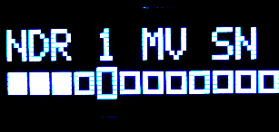

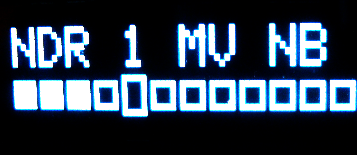

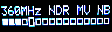

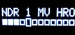

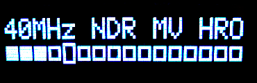

Hier nun auch Bilder von:
10C, Standort Leizen-Woldzegarten ("Sender Röbel") - Programmfenster "NDR 1 NB"
11B, Standort Lüssow-Strenz ("Sender Güstrow") - Programmfenster "NDR 1 HRO"
12B, Standort Neu-Zippendorf ("Sender Schwerin") - Programmfenster "NDR 1 SN"
Gleich gegen 15:35 Uhr laufen die Regionalmeldungen!
:mrgreen:
11B-NDR MV RO.png [ 21.41 KiB | 4904-mal betrachtet ]
10C-NDR MV NB.png [ 17.18 KiB | 4904-mal betrachtet ]
NDR 1 SN.png [ 17.83 KiB | 4904-mal betrachtet ]
