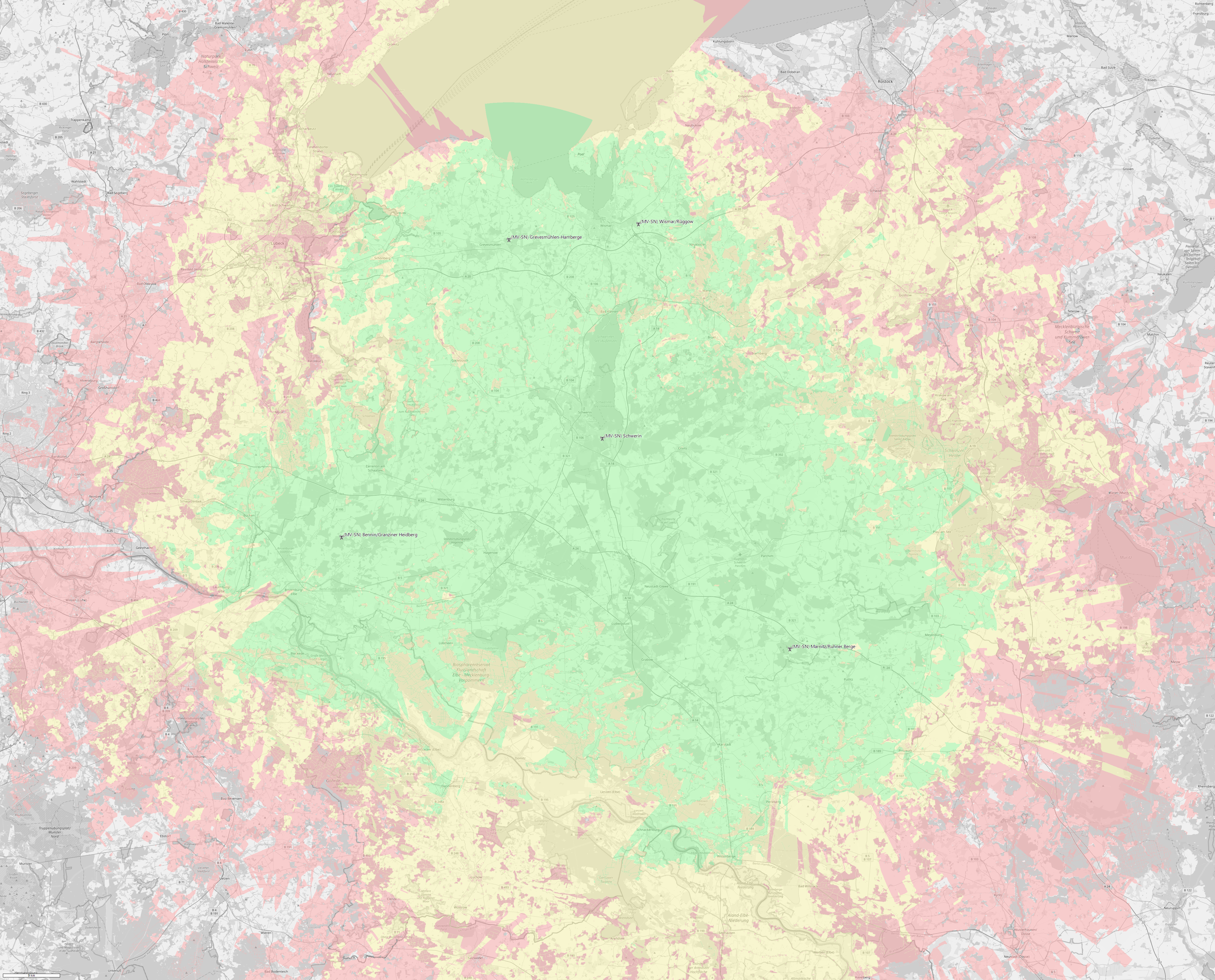

Hier mal Vergleiche mit bzw. ohne die beiden neuen Standorte:
12B ohne Klein Upahl:
https://img.nicocoweb.de/share/ndr_mv_sn-5tx.png
mit Klein Upahl:
https://img.nicocoweb.de/share/ndr_mv_sn-6tx.png

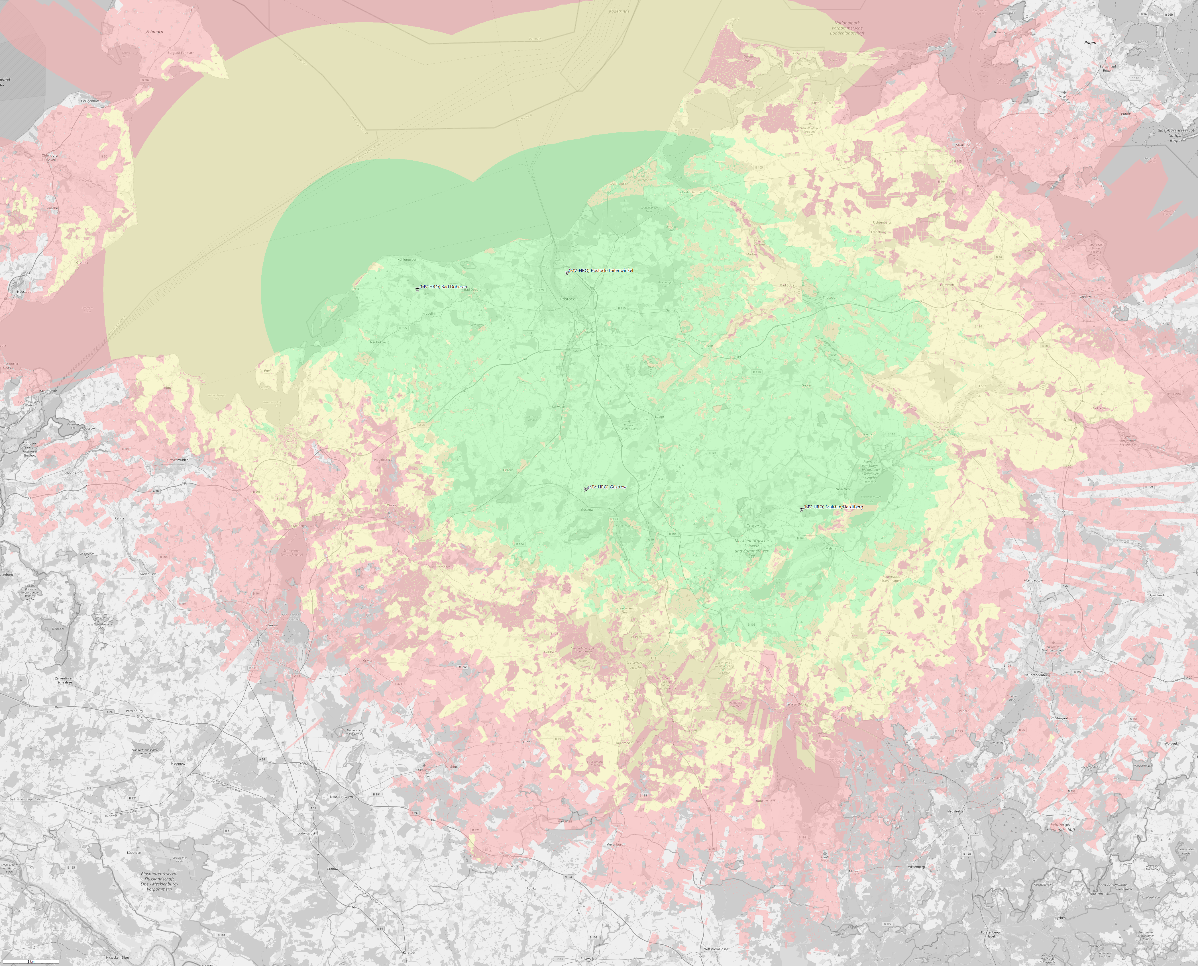

11B mit Ahrenshagen:
https://img.nicocoweb.de/share/ndr_mv_hro-4tx.png
ohne Ahrenshagen:
https://img.nicocoweb.de/share/ndr_mv_hro-5tx.png
BeitragVerfasst: Mo 7. Aug 2023, 11:09
der 12B ist hier schon bereits absoluter Ortssender. ich brauche wirklich nicht noch einen so starken Sender neben Neu Degtow, Neu Zippendorf, Wismar, Granzin und Marnitz.
da gibt es wichtigere Versorgungslücken, v.a. im mittleren Vorpommern, entlang der Landesgrenze zu Brandenburg und v.a. auf Usedom immer noch

Klein Upahl wird auch ziemlich sicher keine sonderlich gute Reichweite haben.
Der Mast steht nicht wirklich exponiert und 45m Antennenhöhe sprechen für sich.
Vermutlich gibt es in der Region keine besseren Standorte, die exponierten liegen oder mehr Masthöhe bieten, womit der NDR dann nicht mit 5 kW powern müsste.
