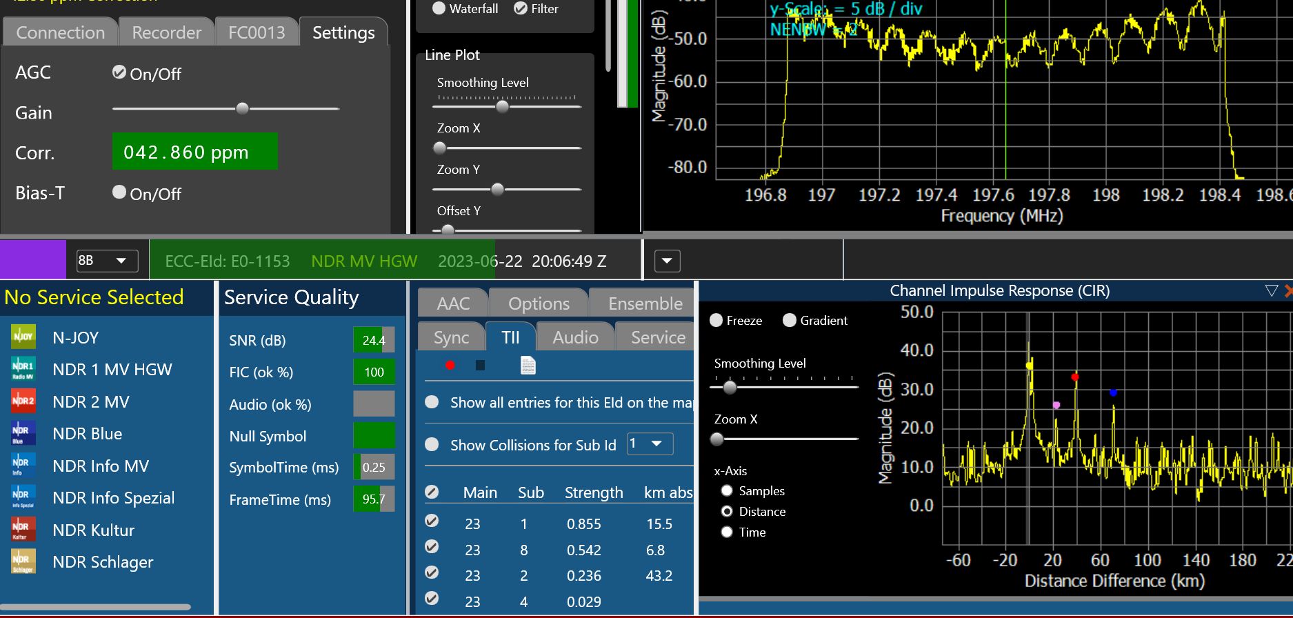

BeitragVerfasst: Do 22. Jun 2023, 22:16
Beiträge: 7767
Es werden auch die 630W sein.
Der Sender wurde heute irgendwann nach 18 Uhr angeschaltet. :-)
TII ist die 23 04.

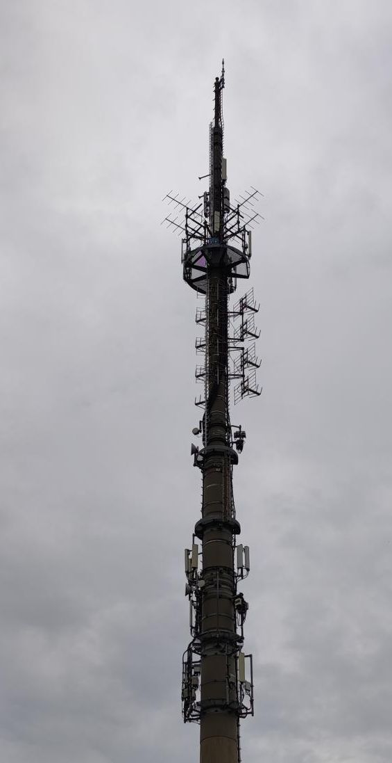

Ab Koserow Koelpinsee und dann Ueckeritz ist Heringsdorf staerker als Zuessow. In Wolgast am Osthang unterstuetzt er Zuessow auch schon. In Bansin und Ahlbeck natuerlich Vollausschlag. Auch im Sueden der Insel Richtung der Ortschaft Usedom ist nun mehr Reserve.
Interessant ist, dass auch Garz und Sagard sehr oft mit dabei sind. Kommen gut ueber's Wasser.
Die schlechte Prognose fuer den 2. BMux kann ich nicht nachvollziehen. Muss wohl SFN Stoerungen bei Ueberreichweiten mit beruecksichtigen. Ausser in Heringsdorf und Ahlbeck spielte der ueberall mobil, trotz laufendem Laptop im Auto.
Zur Ausrichtung der Antenne: Die zeigt genau 90 Grad zur Kuestenlinie. Somit bekommt die ganze Insel die volle ERP Leistung und nach genau Nord sind die groessten Einzuege bedingt durch den Mast davor. Kann man gut auf Google Maps im Sat Bild sehen. Die Richtung geht genau mittig durch die Yagis fuer Dlf und Dlf Kultur auf das weisse Haus zu.
Der Kolm ist aus der Ferne betrachtet auch nicht hoeher. Aber da kann dann ja der 5C drauf. :-)
Zu Hause sehe ich Heringsdorf ohne Tropo gar nicht. Gestern Abend das war nur wegen der extrem starken Tropo.
