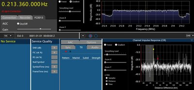

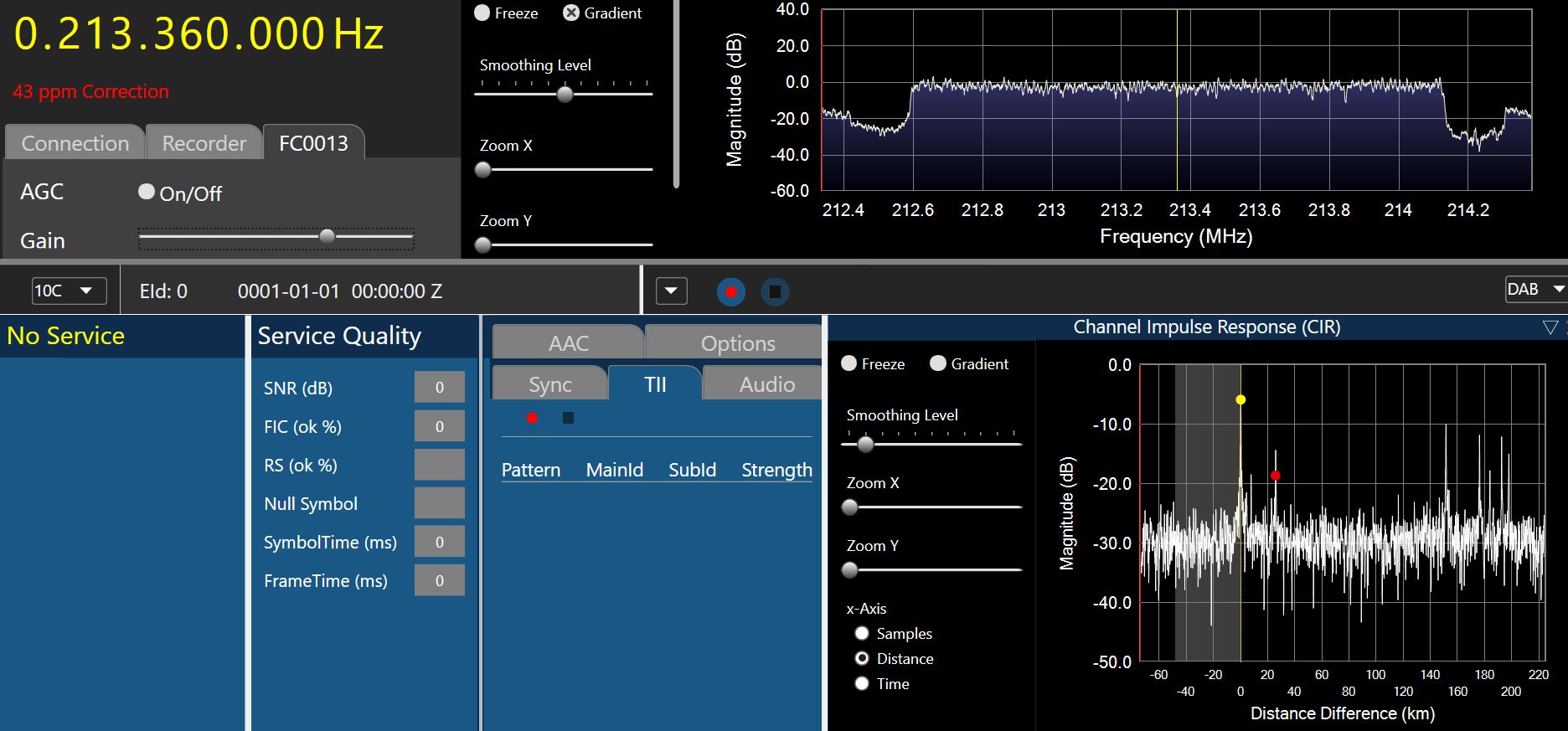

Bei starker Tropo wie heute geht der nur 60km entfernte Standort Malchin nicht mehr im 10C.
Ich denke das macht auch im Versorgungsgebiet Probleme beim Mobilempfang. Gerade da es dort huegelig ist und gerne mal Abschattungen entstehen bei gleichzeitig freier Sicht nach Westen.
Hier jedenfalls sind die 170km weiter entfernten Standorte mit gleichem Pegel zu empfangen.
Mit Kanal 8B NDS aus Lueneburg und sicher irgendwann auch vom Dannenberg habe ich die Tropo Problematik dann wohl auch am Rand meines NDR Versorgungsgebietes.

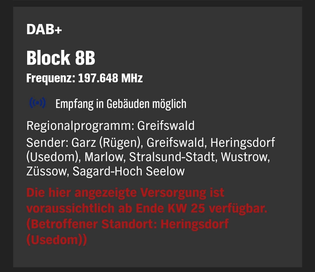

Nun wird die neue DAB Antenne in Heringsdorf montiert und es kann schon sehr bald der 8B von dort gesendet werden.
Heringsdorf (Usedom)
Kurzzeitige Abschaltungen in der Zeit vom 19.06.2023, 14:00 Uhr bis zum 23.06.2023, 13:00 Uhr aufgrund von Reparaturarbeiten.
Betroffen ist UKW und DVB-T2.
BeitragVerfasst: Mo 19. Jun 2023, 12:23
Beiträge: 5484
Vermutlich dürfte Heringsdorf dann am Freitag, nach Abschluss der Arbeiten, angeschaltet werden. Die NDR-Empfangsprognose kündigt den Standort für Ende dieser Woche an.
Screenshot_20230619_122223_Chrome.jpg [ 202.12 KiB | 3128-mal betrachtet ]
BeitragVerfasst: Mo 19. Jun 2023, 12:37
Beiträge: 7767
Ja, habe schon eine Tour fuer Samstag geplant. :-)
