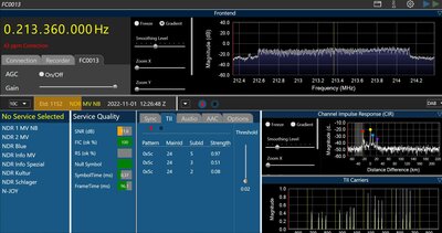

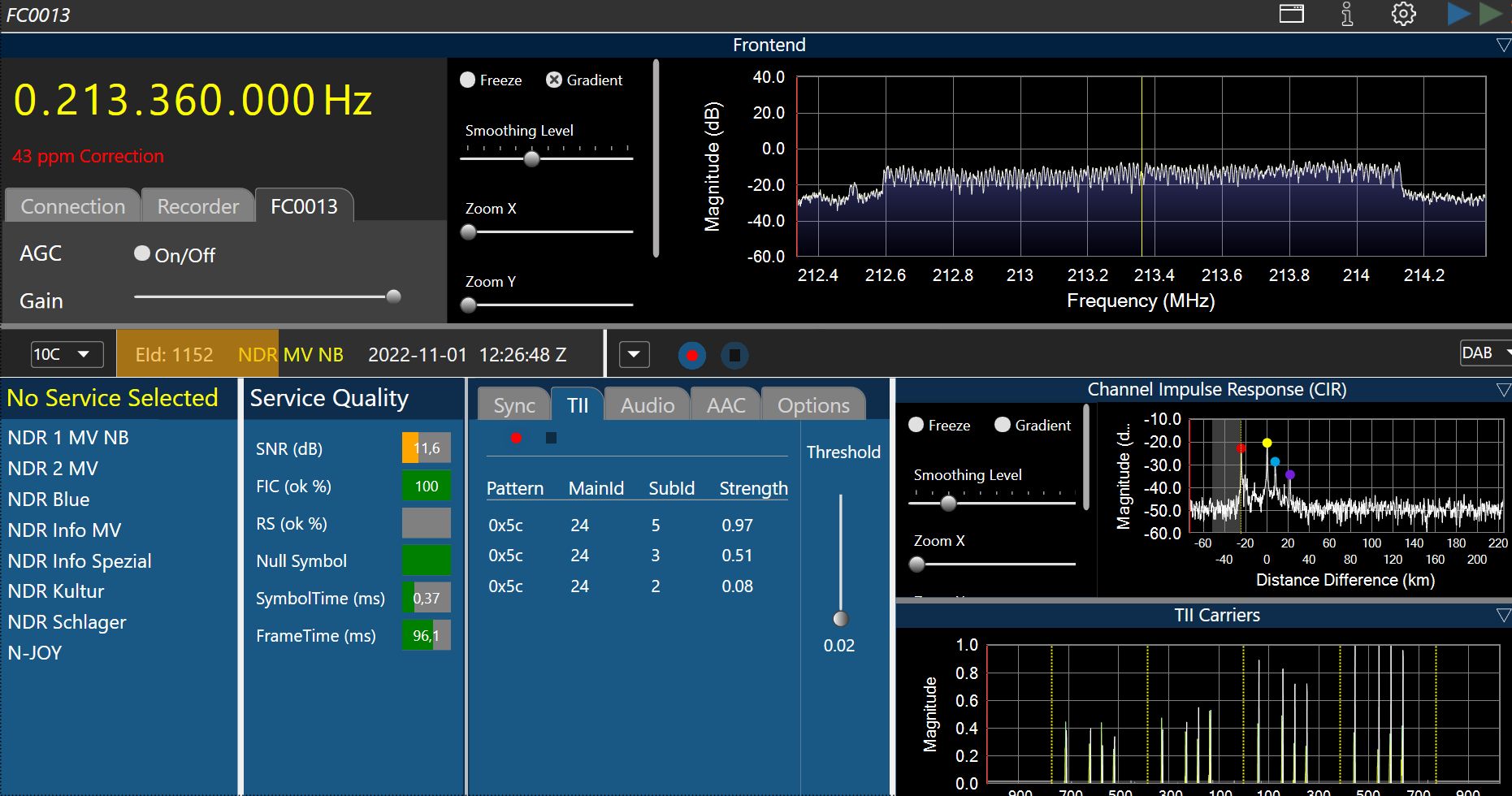

Na endlich, 13,26 Uhr. Aber noch nicht mit voller Leistung.
TII 24 02 war zu erwarten.
Helpterberg.jpg [ 227.15 KiB | 3004-mal betrachtet ]
BeitragVerfasst: Di 1. Nov 2022, 14:34
Jetzt hat man Neubrandenburg stark in der Leistung gesenkt. Stellt man wohl erstmal sicher, dass Helpterberg richtig im SFN ist. Ist er aber. :-)
NB ok. Helpterberg ab und zu wieder aus. Immer noch nicht mit voller Leistung.
