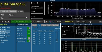

Mir wird staendig ein TII 23 09 mit angezeigt. Ob das Fake ist, weil sehr schwach oder doch echt und Sagard schon ON?

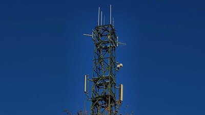

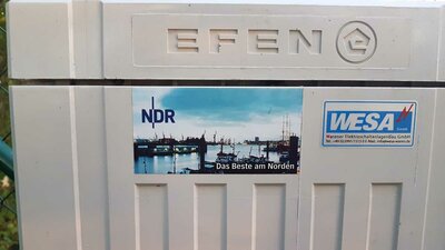

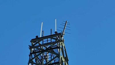

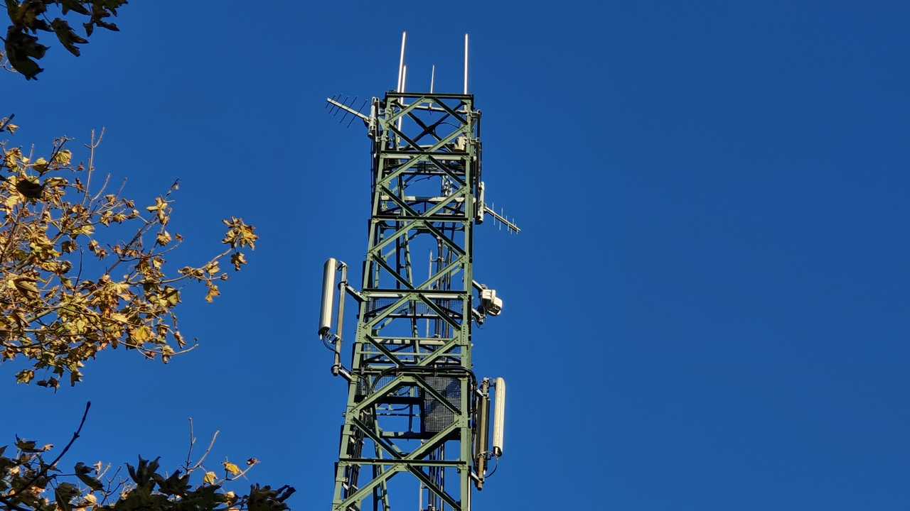

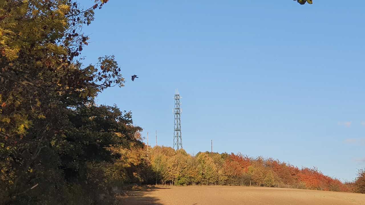

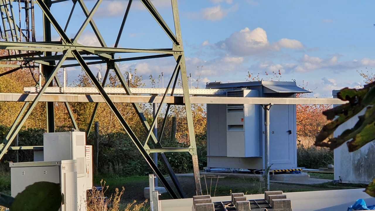

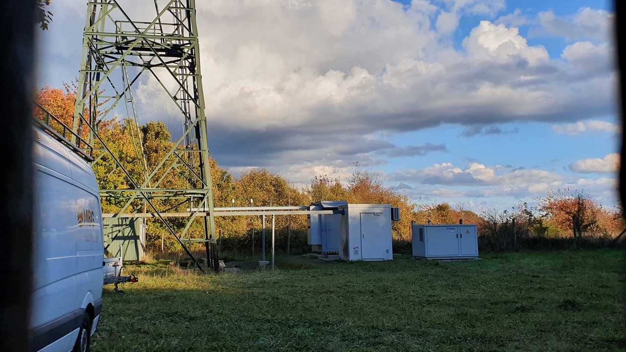

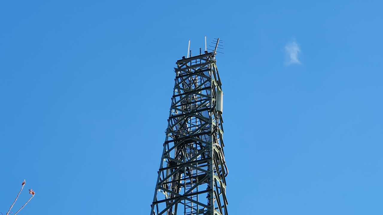

War heute mal am Standort Hoch Selow (Sagard) Die Antennen sind montiert, der Container für die Technik sowie Stromversorgung stehen und das/die Kabel sind gezogen. Kann also nicht mehr so lange dauern bis der Sender on Air geht. Aktuell ist er aber definitiv noch aus.
Das Notstromaggregat ist auch neu, steht aber hinter dem alten Container. Keine Ahnung ob der auch für den NDR ist.

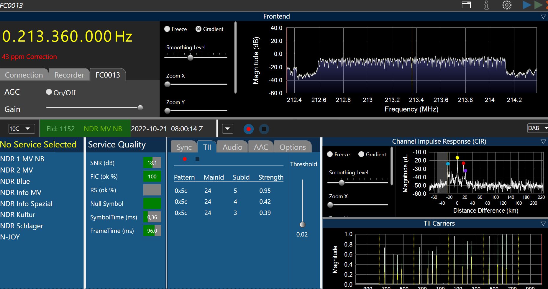

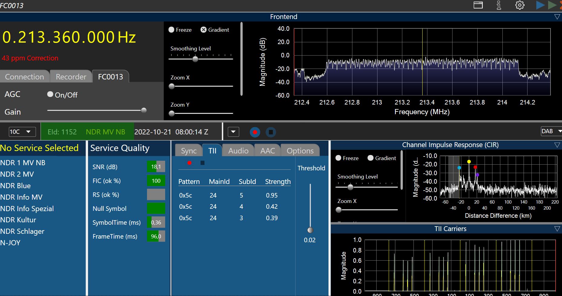

10C Neustrelitz koennte nun von der neuen Antenne auf der Mastspitze kommen. Zumindest ist er jetzt immer gut dabei und weniger als 10dB schwaecher als Neubrandenburg. Laut RadioMobile sollen es 9dB weniger als NB sein. So ganz tropofrei ist der Empfang aber noch nicht, es schwankt immernoch. Mal weiter beobachten.
