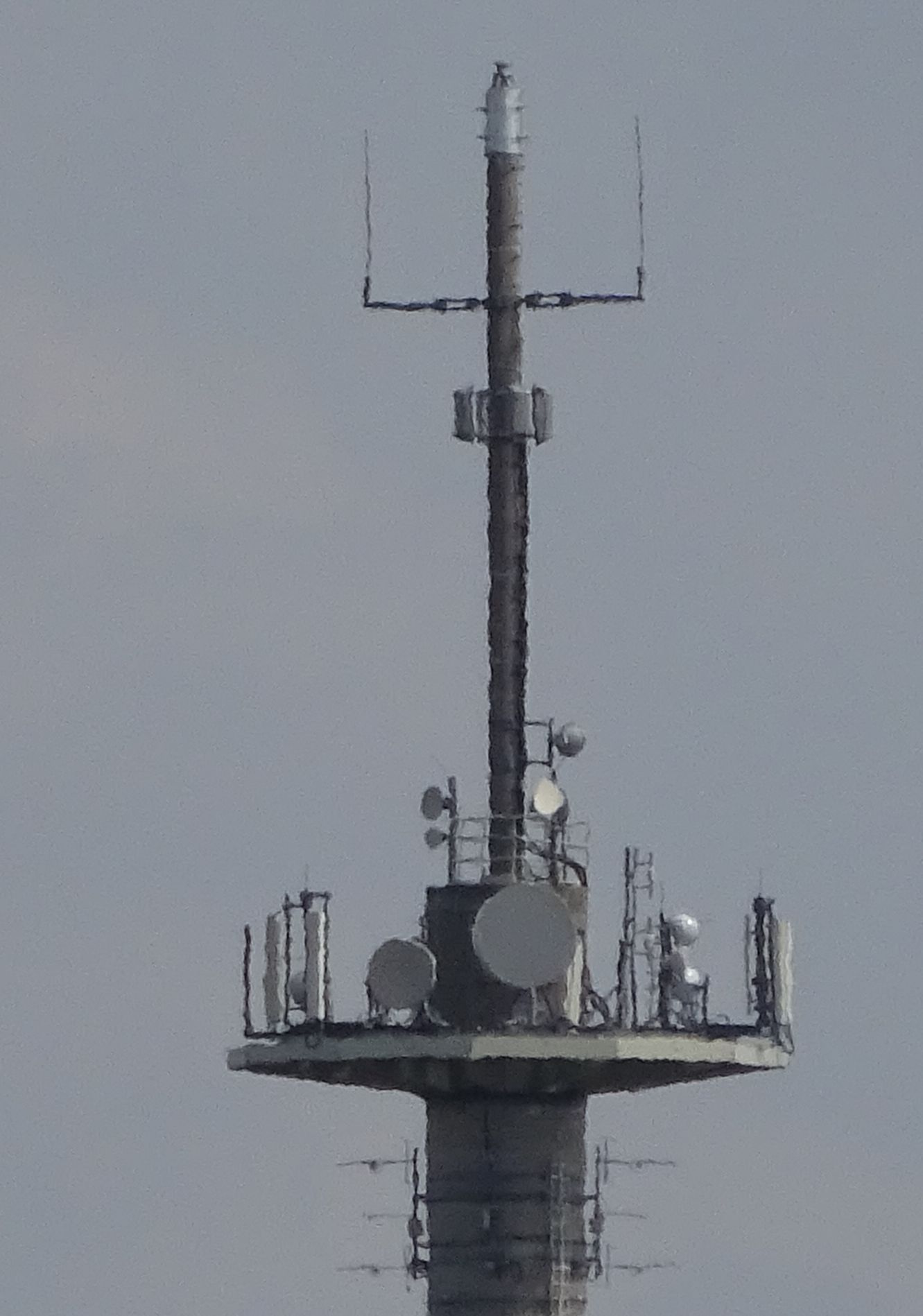

In Neustrelitz wurde wohl bei den letzten laengeren Abschaltungen die Mastspitze fuer die DAB+ Antenne vorbereitet.
Vor paar Monaten sah es noch so aus:
http://senderfotos-bb.de/fotos/mecklenb ... litz06.jpg
Jetzt ist alles frei und die Mastaufnahme wurde verstaerkt:
Neustrelitz1.jpg [ 169.37 KiB | 3378-mal betrachtet ]
BeitragVerfasst: Do 25. Aug 2022, 20:55
Beiträge: 5481
Sieht sehr danach aus und dann ist auch klar, dass man eine Baugenehmigung brauchte bei der es wohl Verzögerungen gab. Selbes Spiel wie in Eisenhüttenstadt.
Hoffentlich folgt der 5C dann zeitnah, sobald die Antenne an die Mastspitze gewandert ist.
BeitragVerfasst: Fr 26. Aug 2022, 08:34

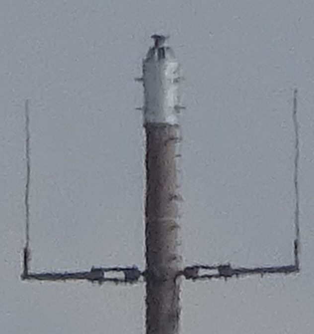

Diesen Stahltopf als Mastaufsatz hat man glaube ich auch in Schoeppingen uebergestuelpt? Etwas sehr massiv nur fuer einen Doppeldipol. Vermute da kommt eine Top Mounten Antenne drauf. Von der Koordinierung machbar denn die geforderten 4dB Einzuege fuer den 10C haette die auch. 5C ist sogar rund koordiniert. Wuerde Strom sparen, was heute ja schon ein richtiger Kostenfaktor ist.
Dann koennte auch der rbb 10B mit rauf um Fuerstenberg zu versorgen, was mit der derzeitigen 1kW Koordinierung nach Sueden sendend aus Rheinsberg nicht gelingen wird. Wobei Neustrelitz schon arg weit in MV ist.
Der rbb aus Templin geht jetzt nicht mehr. Nach wie vor 5-6 Balken am Pocketradio aber selbst das Einlesen klappt neben dem 10C nur noch mit viel Geduld. An Abspielen ist nicht mehr zu denken. Anders der 5D, der ging schon eher. Nicht aus Berlin, denn auf 7B und 7D war nichts, sondern wohl aus Pritzwalk.
5C wie immer ohne Probleme bei um die 6 Balken, aus Templin und Roebel.
Neustrelitz2.jpg [ 30.6 KiB | 3324-mal betrachtet ]
In Schöppingen und Eisenhüttenstadt wurden es am Ende auch nur zwei gestockte Dipole, kein Topmount, trotz massiver Konstruktion:
https://www.rundfunkforum.de/download/f ... &mode=view
https://www.senderfotos-bb.de/fotos/bra ... tadt29.jpg
