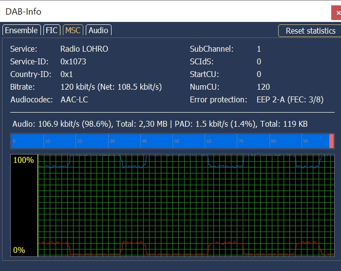

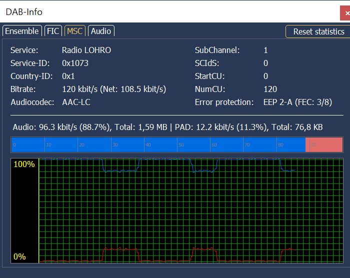

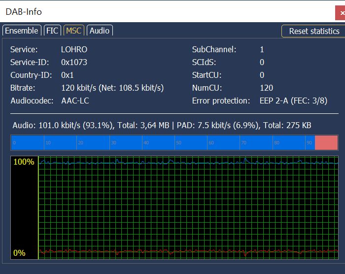

Was mir bezueglich der Slideshow und der PAD Datenrate auffaellt, die Slideshow wird nicht gleichmaessig bzw. nicht 'staendig' gesendet. Dadurch schwankt die Audiodatenrate extrem und hat mal 107kbps und mal nur 94kbps.
Falls man das so einstellen kann, dass die Slidshowilder gleichmaessig aber dafuer mit weniger Datenrate laden, wie bei allen anderen Multiplexen / Programmen, waere das wohl zu empfehlen. Dann nicht auf ca. 12% sondern die Haelfte davon fuer die Slideshow, damit es ungefaehr genauso schnell wie jetzt auch laedt.

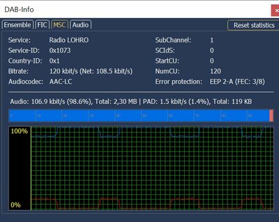

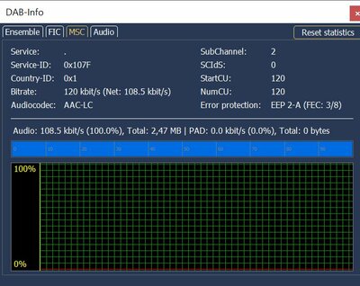

Zum Vergleich auch mal die Audiodatenrate voellig ohne PAD (vom Testkanal mit dem Punkt). Da sind es 108,5kbps AAC LC. DABplayer rechnet die Bits fuer die Fehlerkorrektur raus.

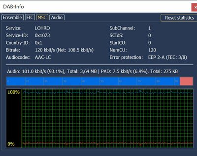

Ich hab mal ein wenig den PAD Encoder umgestellt. Könnt ja mal schauen, was er jetzt macht.
BeitragVerfasst: Do 22. Sep 2022, 22:52
Beiträge: 7770
Ja, jetzt macht er es so wie es soll. ;)

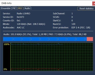

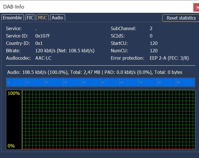

Audio konstant bei 101kbps und PAD bei 7kbps. Ladezeit des 24kB Fotos ist 35s. Das 17kB Logo ein klein wenig schneller. Die Wechsel der Bilder sind am ganz kurzen Peak zu sehen.
Lohro muss nun aufpassen, dass alle Fotos immer in etwa gleich gross sind, um die 20kB. Ein kleines 5kB beispielsweise wuerde das vorherige Bild sonst immer zu schnell ersetzen.

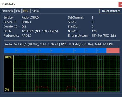

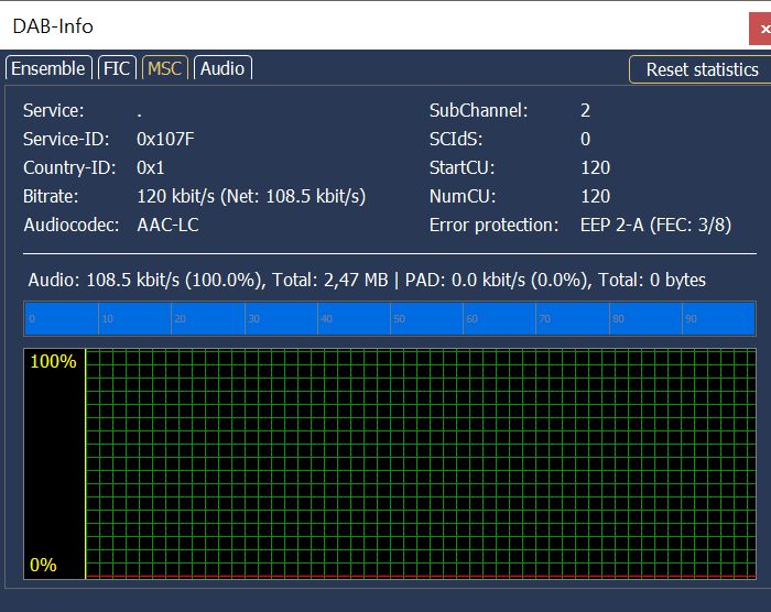

Um keine Verwirrung zu stiften, schnell noch den 10A im DABplayer neu eingelesen.
Nun zeigt er LOHRO als Longlabel.
Ladezeit der 17kB sind 25s.
