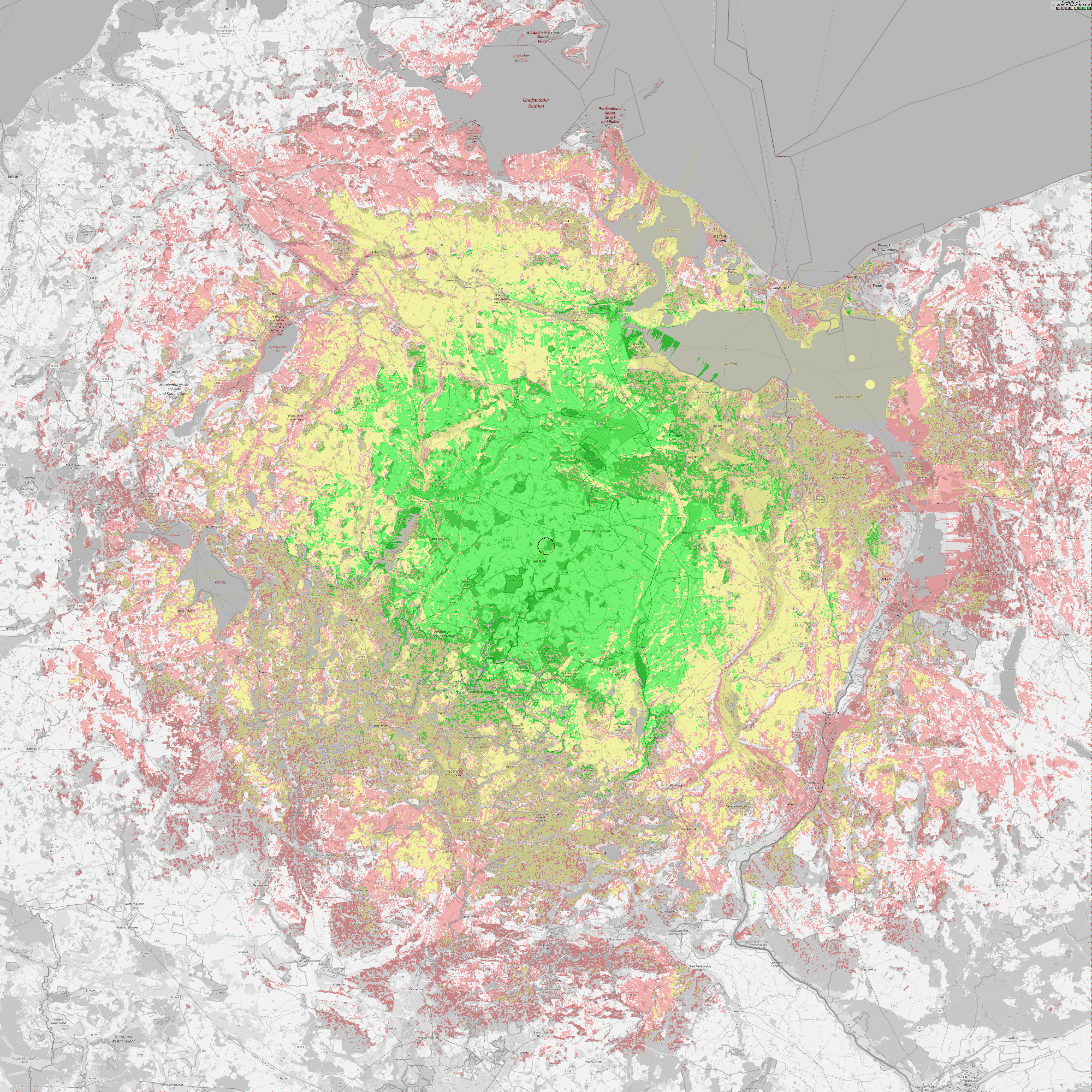

und außerdem braucht es dann Burg Stardgard 10C nicht mehr.
Ein Imaginärer Rundstrahler auf 135m Antennenhöhe würde bei 10 kW ERP in Neubrandenburg schon schwächeln...
Helpterberg_10000W_135m_ND.png [ 5.82 MiB | 5128-mal betrachtet ]
BeitragVerfasst: Di 7. Dez 2021, 10:37
Klar, NB liegt ja auch von Helpterberg aus gesehen hinterm Berg. TV geht auf dem grossen Kreisverkehr um das alte Stadtzentrum herum entsprechend schlecht. Auf UKW hat der Helpterberg mit 100kW eine gute Mono Reichweite, im Auto bis zu 90 km. In Demmin z.B. geht Helpterberg aber auf 60km auch auf UKW nicht stoerungsfrei. Dabei sind das 10dB mehr Sendeleistung und vor allem nur um die 100 MHz und nicht 200 MHz, was schon mal das Doppelte ist. Bei 400 MHz (UHF) wurde frueher analog nicht ohne Grund mit 500 kW und mehr gesendet, fuer Dachantennen, nicht In Door. Insofern ist das Konzept vieler kleinerer Standorte, da wo die Hoerer wohnen und nicht im Nirgendwo, viel besser. Wie man ja auch auf der Empfangsprognose und in der Praxis beim durchfahren der Staedte an der Pegelanzeige sehen kann. Der NDR hat ab Ende nechsten Jahres mit wenigen Ausnahmen in MV ueberall In Door Versorgung erreicht.
