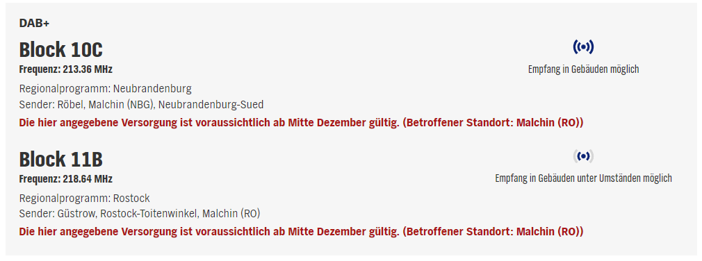

Laut der Empfangssuche des NDR wird Malchin Mitte Dezember auf Sendung gehen:
dab_malchin.PNG [ 41.03 KiB | 5582-mal betrachtet ]
https://www.ndr.de/der_ndr/empfang_und_ ... hin&i=9162

gehört aber eig. ins Nachbarthema zum Netzausbau und nicht hier bei der Wartung ;)
beim NDR kennt man sein Sendegebiet östlich von HH mal wieder nicht. die richtigen Abkürzungen sind
NB und HRO, aber nicht das was die da schreiben . NBG und RO ist totaler Quatsch.
RO ist Landkreis RosenheiM!

Zur geplanten Aufschaltung des Senders Malchin musste ich über die Bemerkung auf Dehnmedia schmunzeln. Da steht sinngemäß, dass man zwischen 10C (NDR MV NB) und 11B (NDR MV HRO) wählen könne - schön wärs ja, aber welche Version man zu Gehör bekommt, hängt vom Empfangsstandort ab. Wie liegen die Strahlrichtungen überhaupt?

der 11B nach Nordwesten und der 10C nach Südosten
vom 11B sollen in Malchin (Ortsgebiet) selber nur noch 250 Watt ankommen vom Hordtberg.
der 11B aus dem 40 km entfernten Güstrow geht aber in Malchin problemlos.
wobei auch der 5C für Malchin als geplant drin steht mit 34dB. das wäre denn der vom DLR als "ein weiterer Standort im Nordosten " kryptisch umschriebene Standort der noch dieses Jahr dazukommen soll.
ich schätze der 5C geht da zeitgleich in Betrieb

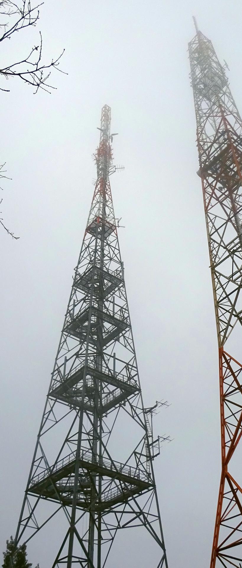

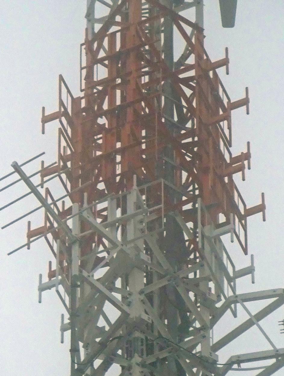

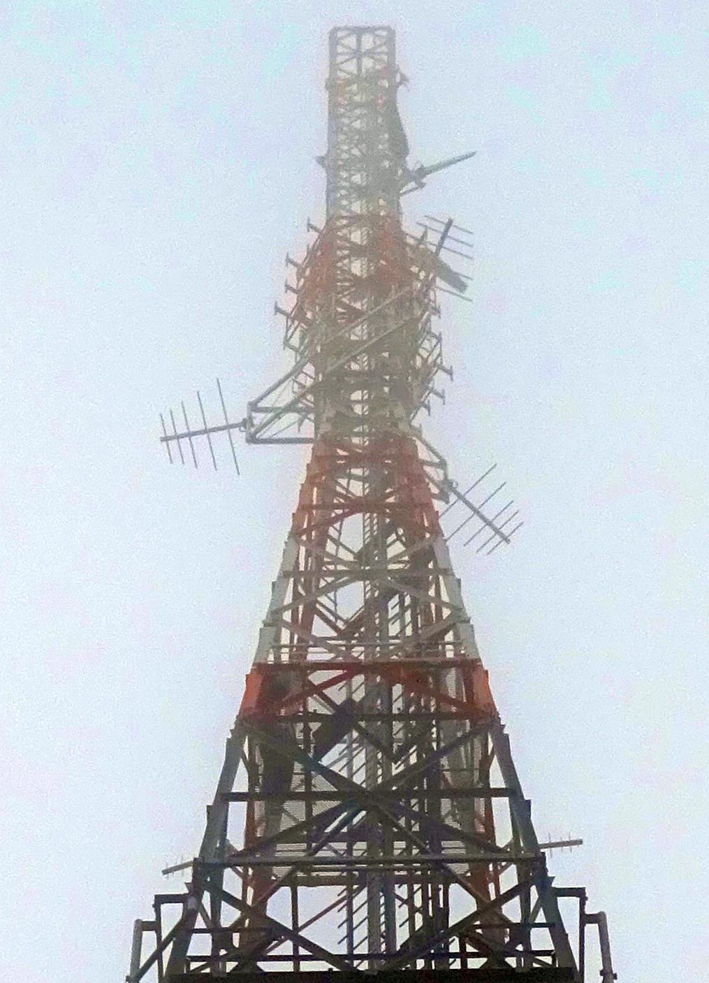

Einer Anschaltung in Malchin, in den naechsten Tagen, sollte nichts mehr im Wege stehen.
Alle Antennen sind montiert und oben auch vollstaendig verkabelt. Auch UKW Ballempfang aus Roebel. UKW wird jetzt wohl quasi rund gesendet. Letzte Steigekabel ziehen die Berliner gerade nach oben und in's Gebaeude.
Der neue Mast ist etwas hoeher als der alte Mast, 104 Meter sagten sie, glaube ich.
Viel Nebel heute, habe aber trotzdem paar Fotos gemacht.
Mast.jpg [ 187.55 KiB | 5128-mal betrachtet ]
DABUKW.jpg [ 168.79 KiB | 5128-mal betrachtet ]
Antennenausrichtung.jpg [ 182.44 KiB | 5128-mal betrachtet ]
BeitragVerfasst: So 5. Dez 2021, 13:45
@Nordlicht2
Danke für die Fotos *goodpost*
Warum hat man die DAB Antennen denn nicht ganz oben angebaut, da hätte man sich doch die Elemente sparen können, oder will man für später noch mal die Möglichkeit haben, die Antenne vergrößern zu können?
BeitragVerfasst: So 5. Dez 2021, 15:57
Beiträge: 7760
Ich hatte mir das frueher mal im Geoprofiler angesehen. Hoeher als 80 Meter bringt z.B. in Demmin nichts, weil so oder so der Huegel dort im Weg ist. Alles was man im Nahfeld und nach Norden erreichen will, erreicht man mit 80m (sind ja immerhin 190m NN) schon optimal.
Was ueber den DAB Feldern noch angebaut werden soll? 3 UHF Logpers sind ja schon angebaut. Ob diese nur zum Empfangsmonitoring (wie die vielen kleinen VHF Logper weiter unten) oder doch zum DVB-T2 senden oder 5G senden gedacht sind? Die haben laut Kathrein 9dB Gewinn und sind bis 500 Watt belastbar.
