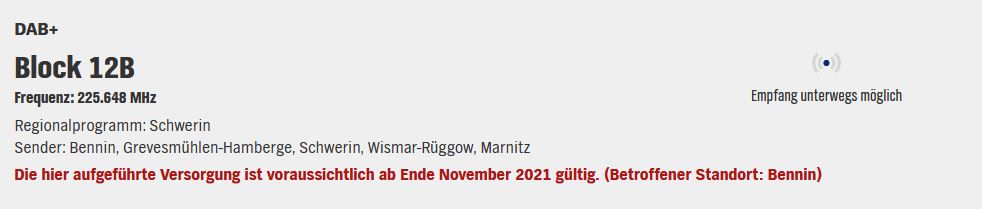

Der Senderstandort Bennin wird erst Ende November in Betrieb genommen.
Quelle: NDR
Bennin.JPG [ 30.69 KiB | 3981-mal betrachtet ]
BeitragVerfasst: Mo 9. Aug 2021, 10:18
na sowas, die Gebührenerhöhung kommt doch jetzt doch. warum der Verzug?
BeitragVerfasst: Mo 9. Aug 2021, 10:22
Beiträge: 7767
Warum Verzug? Fuer wann war er bisher angekuendigt?
BeitragVerfasst: Mo 9. Aug 2021, 10:45
Beiträge: 5484
In der Empfangsabfrage des NDR war der Standort schon für Ende August gelistet.
Aber Verzögerungen beim Netzausbau kommen halt vor.
Der WDR kann davon ein Lied singen.
Scholven ging erst im Juni 2021 statt wie ursprünglich geplant im September 2020 auf Sendung.
