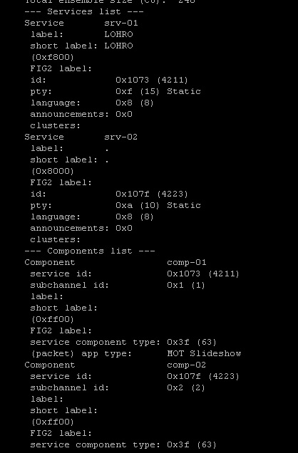

da müßte es doch auftauchen? die Konfiguration derzeit:
Ensemble 0x1207, Label: 'DAB+ Rostock', ShortLabel: 'Rostock', LTO: +120 min, ECC: 0xE0, NumServices: 2
Audio-Service 0x1073, Label: 'Radio LOHRO', ShortLabel: 'LOHRO', PTY: Other Music (dynamic), AnnouncementSupport: No, NumComponents: 1 (Audio: 1, Data: 0)
AudioComponent, SCIdS: 0, Label: '', ShortLabel: '', ASCTy: 0x3F (AAC), SubChId: 1, StartCU: 0, NumCU: 120, ErrorProt: EEP 2-A (FEC: 3/8), Datarate: 120 kbit/s, NumUserApps: 0
Audio-Service 0x107F, Label: '.', ShortLabel: '.', PTY: Pop Music (dynamic), AnnouncementSupport: No, NumComponents: 1 (Audio: 1, Data: 0)
AudioComponent, SCIdS: 0, Label: '', ShortLabel: '', ASCTy: 0x3F (AAC), SubChId: 2, StartCU: 120, NumCU: 120, ErrorProt: EEP 2-A (FEC: 3/8), Datarate: 120 kbit/s, NumUserApps: 0

Hast du im DAB Player den 10A neu per Suchlauf eingelesen?
Ansonsten aktualisiert der die Mux-Konfiguration nicht.
BeitragVerfasst: Di 20. Sep 2022, 08:42
Beiträge: 71
Ja, vllt musst Du neu einlesen, denn ich hab auf Senderwusch auch noch das Longlabel angepasst...
