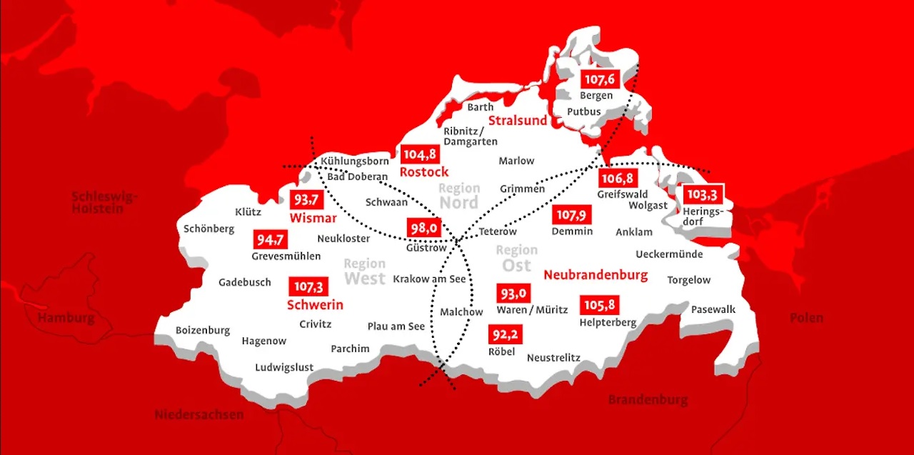

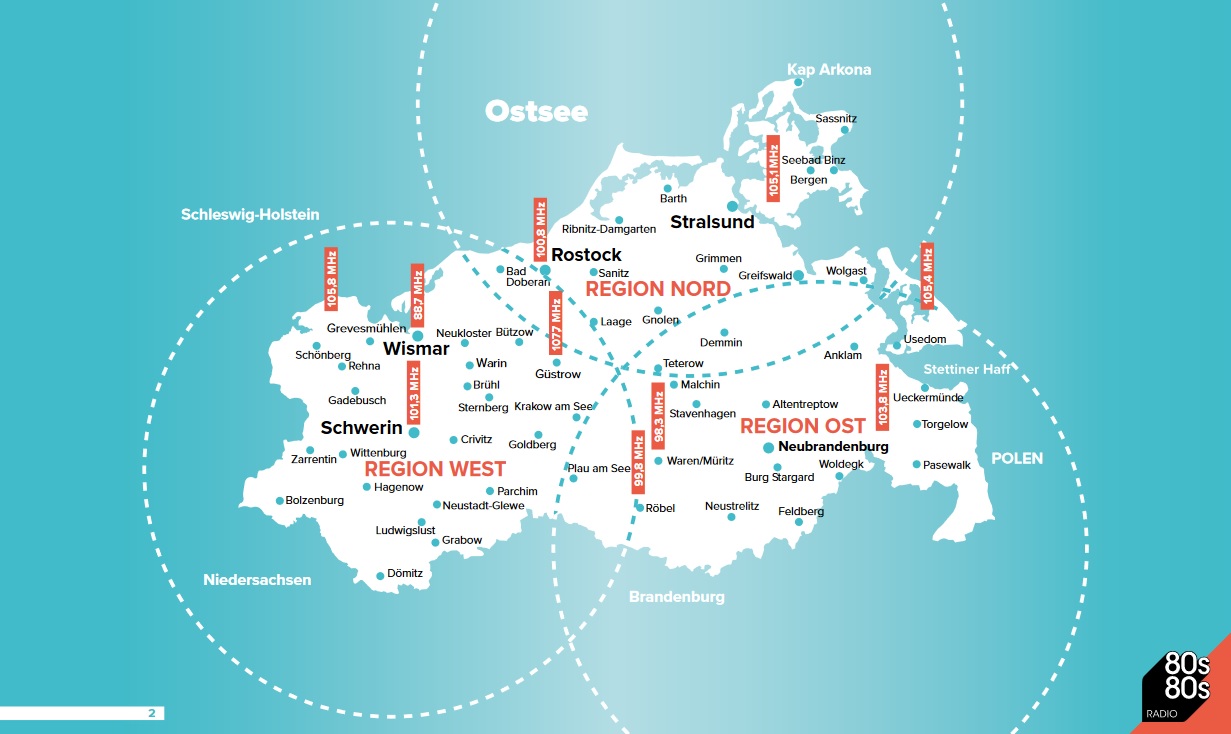

es hieß immer, bei der digitalen Transformation sollten die UKW-sendegebiete möglichst passgenau auf DAB übertragen werden. dazu muss man wissen dass der Raum Rostock und Stralsund/Rügen, also die heutigen Landkreise "Landkreis Rostock", und "Vorpommern Rügen" (ex NVP) sowie das Gebiet der Hansastadt Rostock auf UKW zusammengehören.
die UKW Frequenz 107,6 MHz der Ostseewelle wurde zu MB-Zeiten sogar von der 104,8 Marlow geballt, was daran erkennbar war, dass dort der selbe Coderstandort im RT durchlief.
dies lässt sich anhand alter Empfänge nachweisen , ich habe noch irgendwo Fotos davon.
seit der Verlagerung nach Rostock Krummendorf/Toitenwinkel und dem Wechsel des Netzbetreibers dürfte dies zwar Geschichte sein, allerdings haben Rostock und Stralsund/Rügen nach wie vor das selbe Werbefenster. bei beiden Programmen.
die Sendegebiete HRO + HST/RÜG gehören also schon immer zussamen und werden auch so vermarktet!
8080s.jpg [ 165.84 KiB | 4023-mal betrachtet ]
OSW Empfang.jpg [ 141.4 KiB | 4023-mal betrachtet ]
dies sollte auf DAB zwingend so umgesetzt werden, um einen Kanal zu sparen!!!!

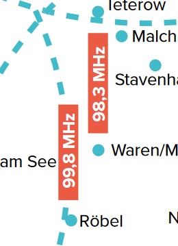

bei der Gelegenheit fällt mir auf, dass bei 80s80s eine Uralt Preisliste von 2021/2022 online ist:
https://www.80s80s.de/werbung-buchen
https://upload.80s80s.de/files/2021-11/ ... neu%29.pdf
und dass man für Röbel die Fantasie-Frequenz 99,8 MHz angibt :roll:
Fehler.jpg [ 27.08 KiB | 4023-mal betrachtet ]
man kennt also in Kiel, Leipzig, Berlin oder woauchimmer sein eigenes Sendenetz im Nordosten nicht!
besondere Brisanz erfährt das dadurch, dass auf dieser Frequenz dort knüppeldick NDR 2 vom Helpterberg zu hören ist- :lol: 8-)
