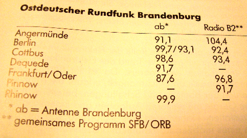

Bis 7. August 1996, der Inbetriebnahme des Standortes Pritzwalk.
Da unterschlägst du aber die Zeit kurz davor, in der alle (auch die zuvor in Rhinow bzw. Osterburg genutzten) Frequenzen aus Pinnow kamen.
Auf 91,7 wurde nicht SFB Radio Zwei gesendet
Radio B2 lief vom 22.Februar 1993 an auf dieser Frequenz (sowie auf Berlin 92.4 / Angermünde 104.4 / FFO 96.8 / Calau 93.4 mit Fenster in sorbischer Sprache).
Nachdem Antenne Brandenburg seine 106,6 MHz bekam und bevor das ORB-Inforadio startete, wurde kurze Zeit Radio B2 vom SFB übertragen. Siehe Anhang...
Bild-Quelle ist die Verkehrsfunkübersicht im offizielle ARD-Strassenatlas 1993/94 der damals auf der IFA verteilt wurde.
sodern da lief Info Radio, so weit ich mich erinnern komnnte.
Inforadio startete erst 1995 als Kooperation von ORB und SFB:
https://www.ard.de/home/die-ard/fakten/ ... index.html
Auf der 103,1 lief sogar noch für kurze Zeit (etwa 1 Jahr) Rockradio-B vom ORB, da Fritz erst 1993 startete, genauer gesagt am 1. März.
Die 99,9 mit Antenne Brandenburg war für Röbel vorgesehen, dort aber nie aktiv. Zunächst wurde diese Frequenz für DDR 2 (und Regionalprogramm P) am Standort Rhinow betrieben, bevor sie zunächst im Frühling 1990 an die Länderwelle "Antenne BB" des neu gegründeten Ostdeutschen Rundfunk ging, später wurde dort Radio Brandenburg das Kulturprogramm ausgestrahlt. Antenne Brandenburg kam während dieser Zeit (nämlich vom Mai 1990 an, ab 1 .1. 1992 unter dem Dach des neuen ORB bis 21.2.1993) noch auf 91,7 MHz aus Osterburg ("Dequede") und wechselte später auf 106,6 MHz.
Radio Brandenburg lief (als Vorläufer von Radioeins) ferner auf 95,8 Berlin / 106,1 Angermünde-später Casekow / Calau 95,1 / FFO 89,1.
(Hinweis: das Programm Radio B ZWEI vom SFB, Nachfolger von SFB 2, nannte sich in den ersten Jahren "Radio B2" und hatte ein Logo das aus einem blauen B, einer grünen 2 und einem roten Brandenburger Tor bestand - angelehnt an das des "B1 Fernsehen" (alter Name für das eigene SFB-TV Programm ab etwa 1990/1991).
https://www.picclickimg.com/d/l400/pict ... B-Zwei.jpg
Mit dem heute wieder besteehnden Radio B2 (Schlager) hat das nichts zu tun.
Ich bitte den historischen Exkurs in alte UKW-Listen zu entschuldigen,
sehe dies aber in Hinblick auf die Geschichte des Richtfunkturms Pinnow als
notwendig an, um dieses "Nachwende-Provisorium" zu verstehen.
So ganz Themenfremd ist das auch nicht, da am RFT Pinnow bis etwa
2005 eine DAB-Antenne mit Hauptstrahlrichtung Südost installiert war.
