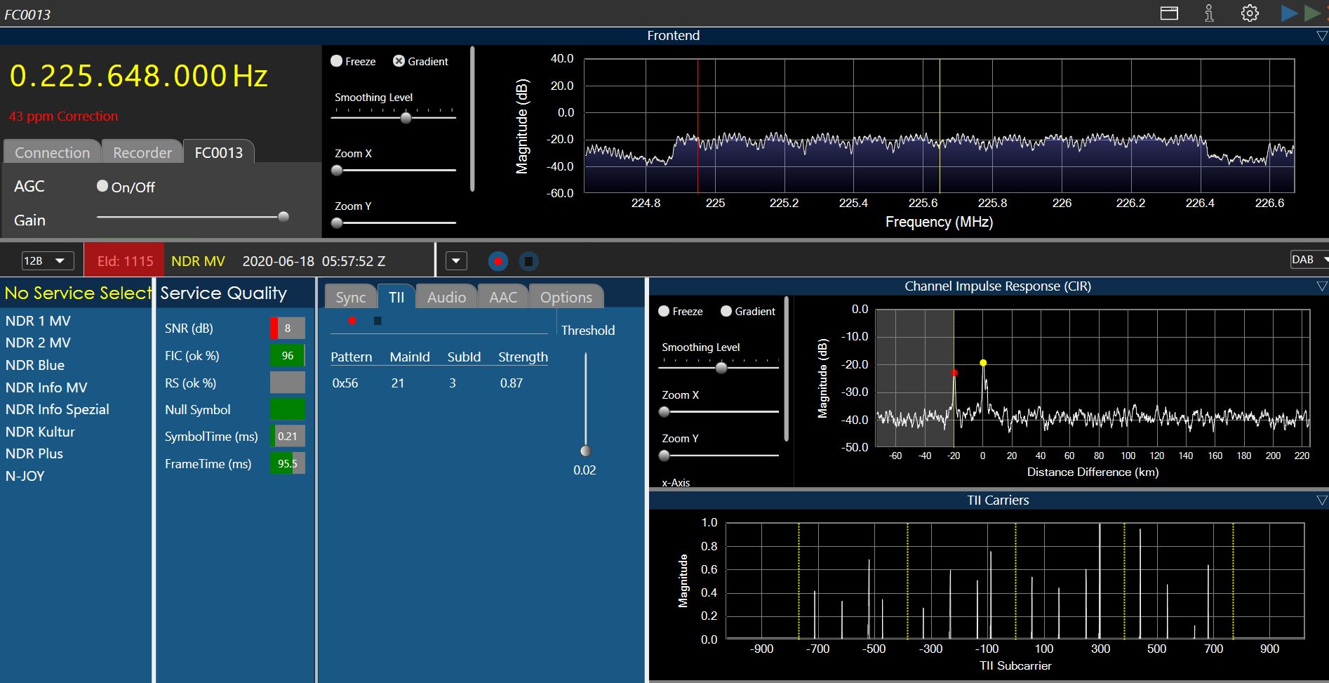

Der TII Code von Grevesmuehlen ist 2103.
12B2103.jpg [ 197.62 KiB | 5067-mal betrachtet ]
